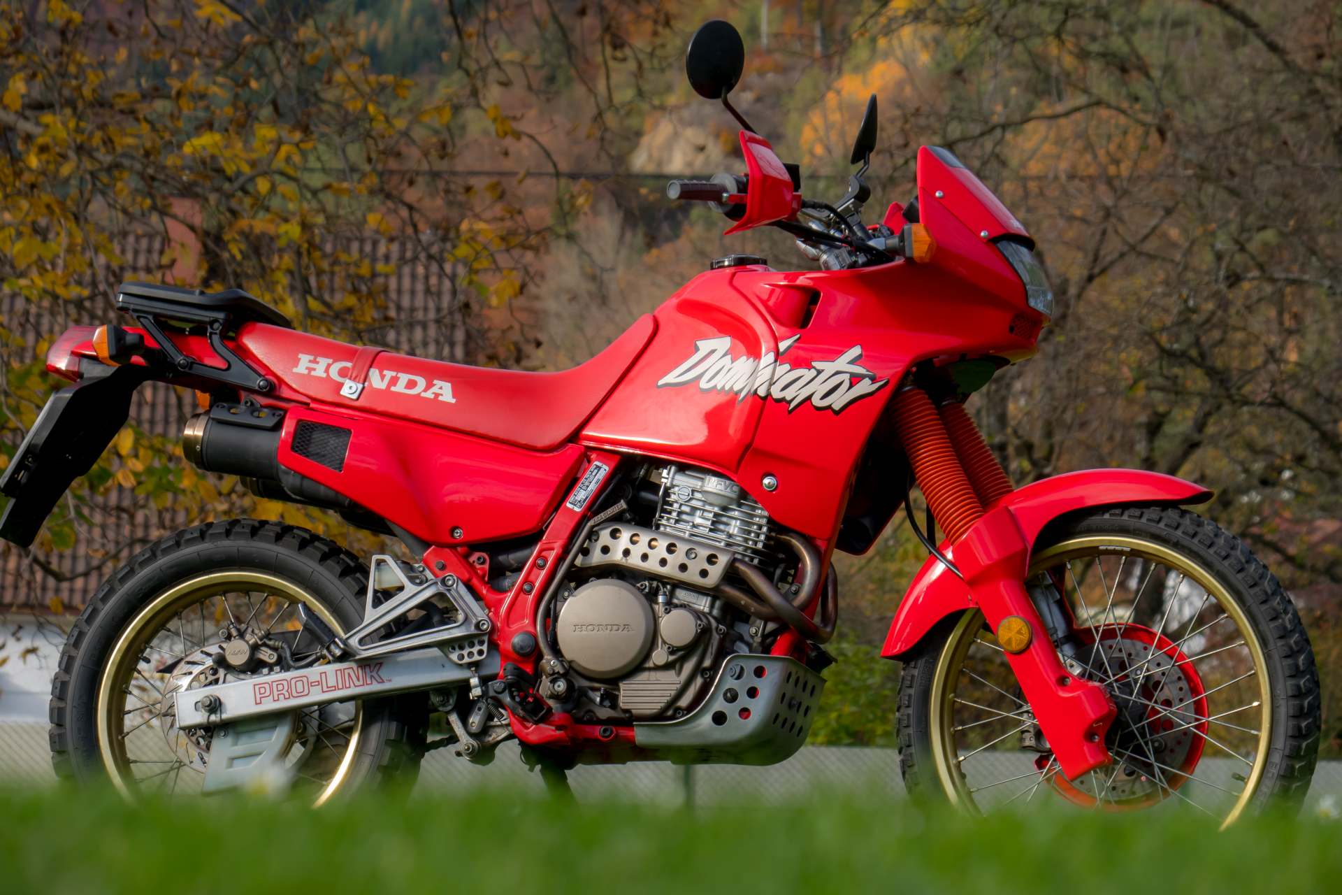

servisiert und bereit für die Winterpause

Schönes Moped.

Sehr schön.

die schönst Version aller Domis übrhaupt . :P Aber irgendwas stimmt an den Faltenbälgen nicht . :?

Tiefergelegt ?
Sonst sehr gepflegt :-)
Edit sagt, da war was....
pietro hat geschrieben: Mi 22. Mai 2019, 16:52 ...So der Fahrwerkumbau ist fertig
hab das original Federbein gegen eines von einer 92er Domi das ich ca. 10mm gekürzt habe getauscht.
dadurch ist sie hinten um 30mm tiefer
vorne hab ich die Gabelholme 30mm durchgesteckt

steht richtig gut da :P

Sehr schöner und gepflegter Zustand. Würde mich interessieren, wie viel die bisher gelaufen ist.

hab die Domi vor 2 Jahren aus Erstbesitz mit 37000 km bekommen.
auf den ca. 2000 km die ich voriges Jahr und heuer gefahren bin war kein Ölverbrauch feststellbar
und auch sonst läuft der Motor ohne Nebengeräusche.
das einzige Problem das ich habe,die vordere Bremsscheibe (nicht mehr die geschlitzte) quietscht bei ganz langsamer Fahrt.
also nur bei Schrittempo.
Die Anleitung für die Tieferlegung betrifft das baugleiche Bike meiner Frau.
