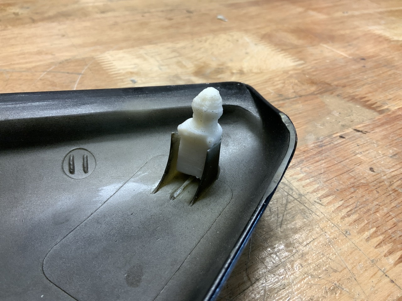

Die „Rastnasen“ an den Seitendeckeln oder Frontverkleidung sind abgebrochen.
Ich habe mir da ein Reparaturteil ausgedacht das an der DOMI und einigen weiteren Honda-Verkleidungen passen sollte.
.....benutze die gerade an der XBR 😏
Vorgehensweise:
Der Sockel der defekten Nase wird „geköpft“, dann den Mittelsteg heraustrennen.
Das Ersatzteil passend kürzen (kommt in ca. 25mm Schaft-Länge) und einkleben.
Die Form des Schaft gibt automatisch die richtige Ausrichtung der nicht ganz runden Spitze vor.
Zum Einkleben verwende ich Cyanacrylat-Kleber (mittel flüssig) nebst Aktivator.
Als Füllmaterial Baumwollflocken oder Watte und zur Stabilisierung eventuell noch etwas feines Glasgewebe.
Das Reparaturteil bekomme ich von jemand gedruckt und würde das ohne Aufschlag
zum Druckpreis von 3,20 Euro/Stück zzgl. Porto weitergeben.
Details dazu und Anfragen für größere Mengen bitte per PN.
Hier noch Bilder zur Veranschaulichung:

Kleiner vereinfachendender und evtl. stabiliserender Verbesserungsvorschlag:
Druckt den Stift doch mit nem Schlitz mittig.
Dann kann man den mittleren der originalen Stege stabilsierend stehen lassen und muss den nicht auch noch mit m Cutter rausfummeln.

Das nenne ich mal eine richtig geile Idee und Lösung. Um die Verbindung fester zu machen, würde ich den Mittelsteg stehen lassen und mit der regelbaren Flex einen Schlitz vorsichtig in den Reparatursatz schneiden. Alles was weg ist, überträgt keine Kräfte mehr.

@ everRFVC & Barniebutsch:
Einen Ausschnitt für den Mittelsteg direkt im Druck vorsehen hab ich auch in Erwägung gezogen aber wieder verworfen.
Der müßte eh etwas kürzer sein als das Füllstück und die Seitenstege sonst schwächt der Schlitz den Kopfbereich zu sehr.
So kann man wenn wie in meinem Beispiel deer Sockel noch vorhanden ist auch etwas vom Mittelsteg stehen lassen
und das Füllstück mit einem feinen Sägeblatt ein Stück schlitzen.
Zuschneiden der Stege kann man hervorragend mit einem kleinen feinen Elektronik-Seitenschneider.
Auf meinen Bildern ist das noch nicht sauber gemacht und das Reparaturteil ist der Prototyp.

Erste Auflage aus dem Drucker ist da..
1e Nacht = siehe Bild....
wer mag bitte per PN 😏

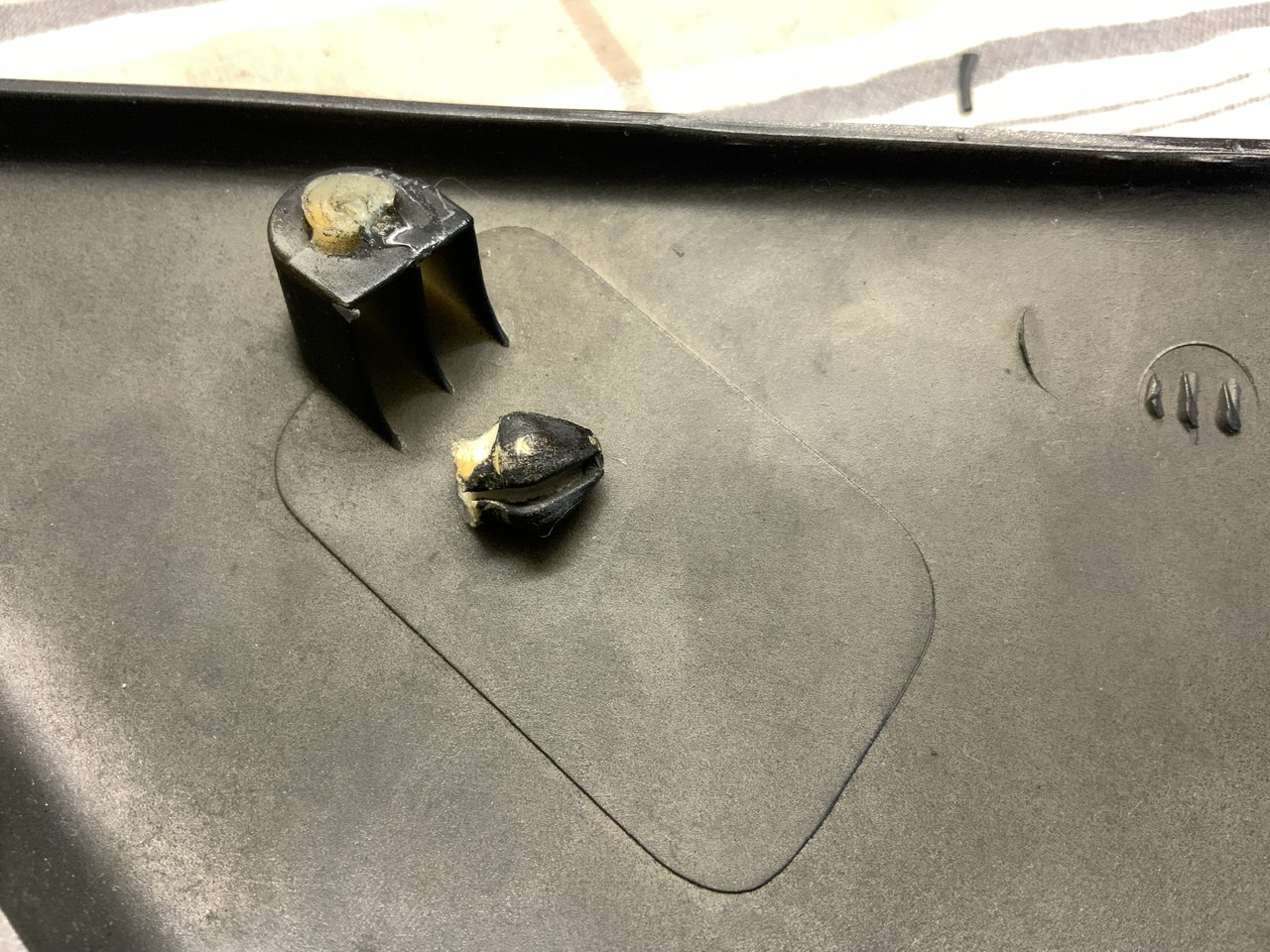

So, hier dann mal die komplette „Rekonstruktion“ der Verkleidungsnasen
..1:
Abgebrochene Nase
2.
Mit einem „Dremel“ die Kopfplatte des Sockel entfernt.
-Mittelsteg herausgeschnitten.
Reparaturstück passend auf „Länge“ geschnitten
3.
Reparaturstück mit Baumwollflocken unterfüttert in den Sockel gesetzt und mit mittelflüssigem Cyanacrylat-Kleber verklebt.
Ich habe „Toolcraft Ropid 150“ nebst zugehörigem Aktivator verwendet.
Vorsicht, sparsam mit dem Aktivator, der hinterläßt Flecken auf Lackoberflächen!
Alternativ zu Baumwollflocken kann man auch Watte nehmen.
