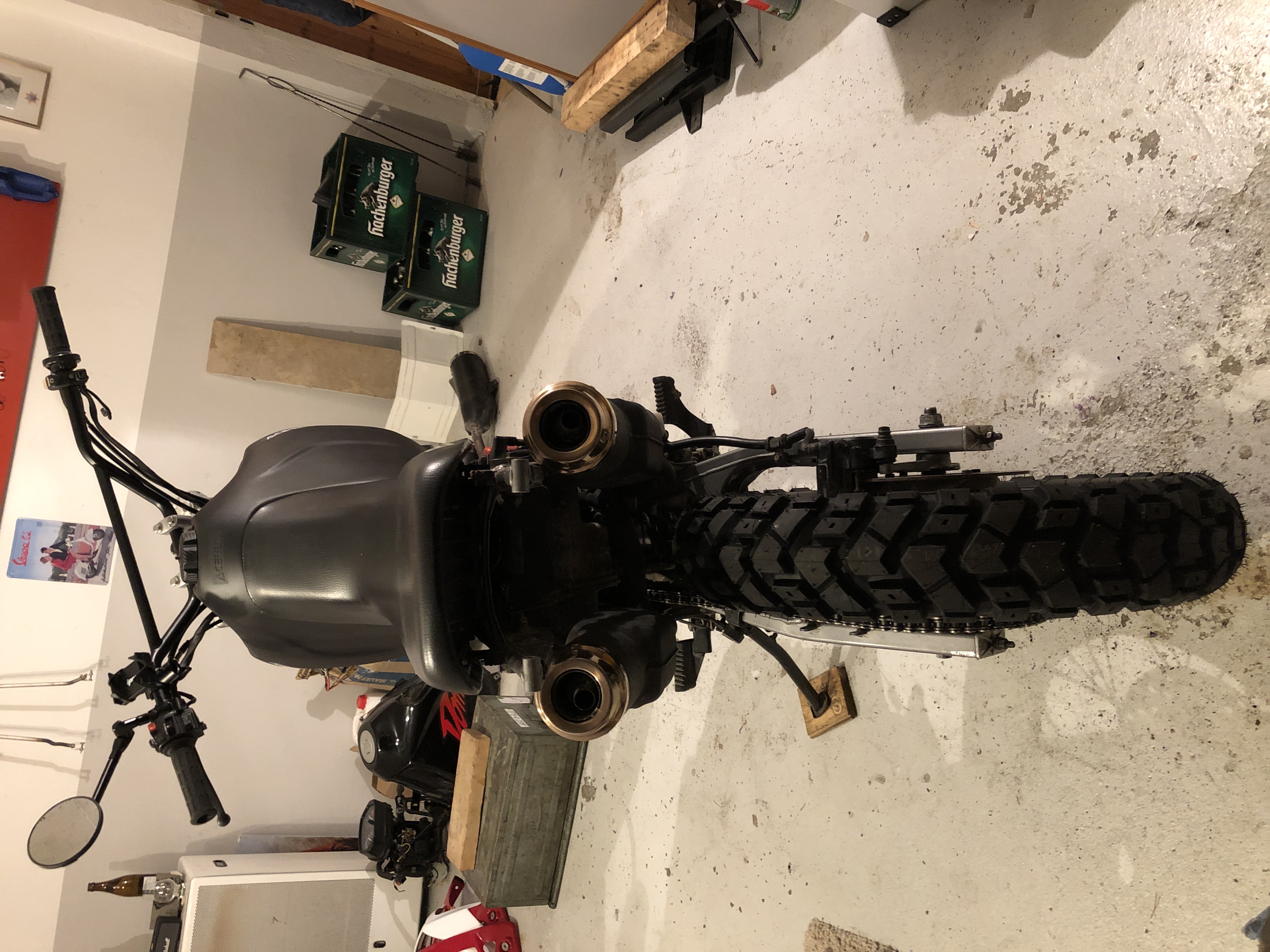

Die up Kennzeichnung habe ich gesehen. Die Gleitstücke sind bei mir aber links und rechts identisch. Auf der linken Seite zwei Nasen nach unten und nur eine nach oben. Rechts hat mich das dann stutzig gemacht mit Scala außen und nur eine Nase unten. Ist jetzt wieder zusammen und sieht gut aus. Danke
