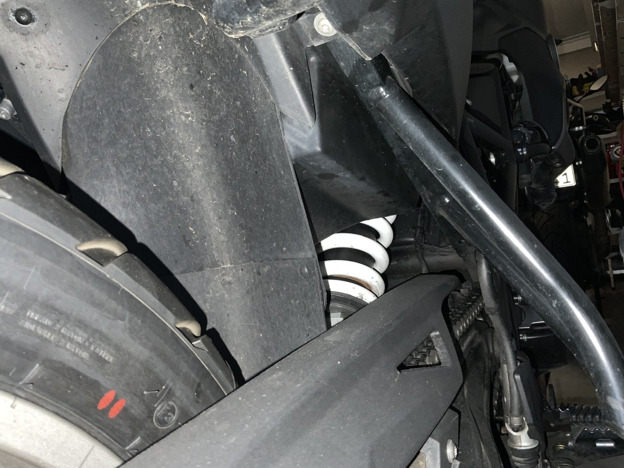

Re: Spritzschutz Dämpfer
Verfasst: Di 5. Jan 2021, 10:45
TB hat es ja auch beschrieben.
Der Streifen aus dem Baueimer hat den Vorteil das er wie ein Schutzblech gewölbt ist.
Hier Bilder von der 700er GS, es sind wegen der Länge zwei Stücke aneinander gehangen.
Und wie das heute ab Werk an der 850er GS geliefert wird.

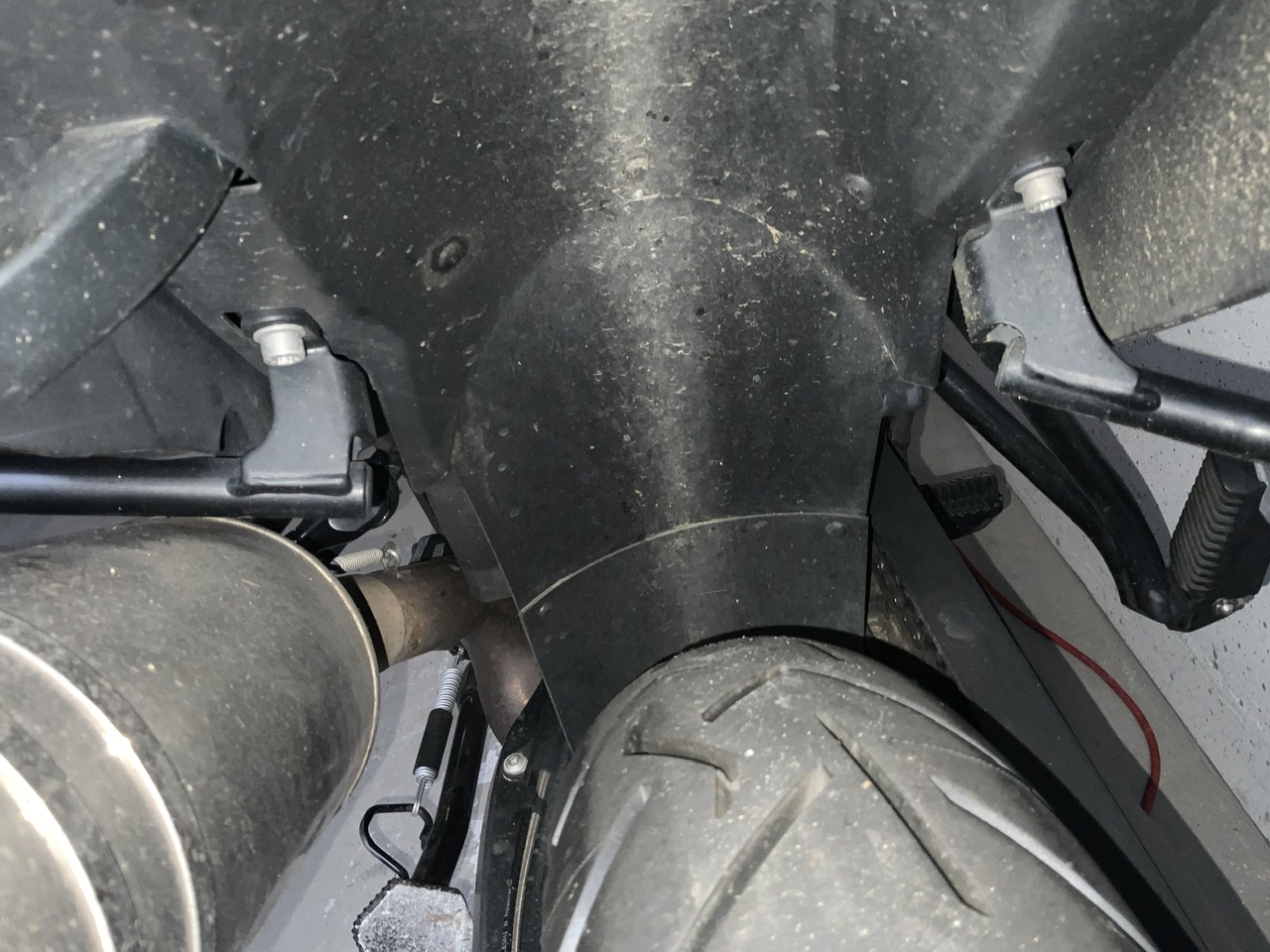

Verfasst: Mo 25. Jan 2021, 22:17
von Italouwe
ich wollte nochmal zur Vollständigkeit meine Modifikation mit dem Eimer bekannt geben, hat prima geklappt.
Die Masse des ausgeschnittennen Teils sind 180mm x 100mm, 20mm sind umgebogen (auf der Werkbank die 20mm festzwingen und mit einem Heissluftfön erwärmen. Den Winkel kontrollieren und ggf. nochmals biegen, geht recht einfach).
Es war ein etwas kleinerer Eimer, das Volumen müsste ich nachschauen, falls das jemand wissen will.
Pro Eimer bekommt man drei, vielleicht vier Teile heraus.
Zum Ermitteln der Position die Domi gerade stellen dass sie durch ihr Eigengewicht einfedert.
Gruss und schönen Abend, Uwe
