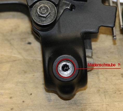

Beim Betrachten kam ich darauf:
G-S .jpg (142.08 KiB) 2732 mal betrachtet
Falls das eine Madenschraube ist, so sollte man die auch entfernen können. Möglich, dass da der Spielgel passt. :? Ansonsten wird es dünn, ohne viel Aufwand. Da dürfte es einfacher sein Spiegel gesondert zu klemmen.

Da steckt eine abgebrochene Schraube drin.

dieCobra hat geschrieben: Mo 1. Feb 2021, 20:37 Da steckt eine abgebrochene Schraube drin.
:D Ziel erkannt, Andi :D
Da ist folgendes passiert - irgend jemand 8-) hat einen Spiegel da reingedreht, der sich dann auf den Lenker aufgesetzt hat. Beim Versuch den Spiegel noch ein paar Grad weiter zu drehen, ist dieser dann abgerissen ... ;
Wenn man die cpl. Armatur abschraubt, dann wird man das von unten sehen. Das Gewinde ist im Original-Zustand ein M10x1,25 Rechtsgewinde;

Re: Seltsam
Verfasst: Mo 1. Feb 2021, 22:22
Italouwe hat geschrieben: Mo 1. Feb 2021, 21:38 Äh,
habs doch erwähnt, oder?
Egal, sie ist neu, also weder ich noch vermutlich jemand anderes, hat da rumgemacht.
„Neu“ ist immer eine Frage des Blickwinkel.
Du hast es als neu gekauft, es war originalverpackt. Soweit OK
Hatte das vielleicht schon jemand draußen und hat es penibel eingepackt dem Händler zurückgegeben?
Hat der Händler nicht kontrolliert und wieder in den Verkauf gepackt?
.+Glück wenn der Händler nach so langer Zeit kulant umtauscht!
Ich kann mir jedenfalls nicht vorstellen daß das Teil mit dem abgerissenen Gewindestumpf da drin
„aus der Maschine“ gefallen kam.😏

Oder ein absoluter Produktionfehler.
Loch gebohrt aber kein Gewinde geschnitten.
Schau mal mit ner Lupe genau.
Aber wenn ich mir den Chokehebel anschaue, sieht das irgendwie gebraucht aus.
