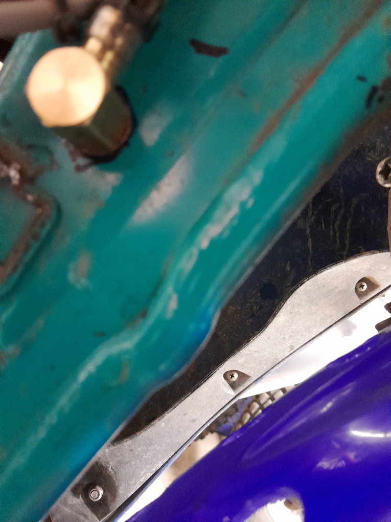

Hab meine eigene Bastelerei jetzt entfernt .Wollte eine schnellere / direktere Kontrolle und hab doch direkt ins Rahmentankrohr einen Gewindenippel geschraubt .
Zur Info an Nachahmer ,das ist der mindeste Abstand zur Schweißnaht vorne ,damit man Innen nicht an die vordere Tankwand anstösst . :!:
nx650 ölstandsnippel.jpg (264.81 KiB) 878 mal betrachtet
