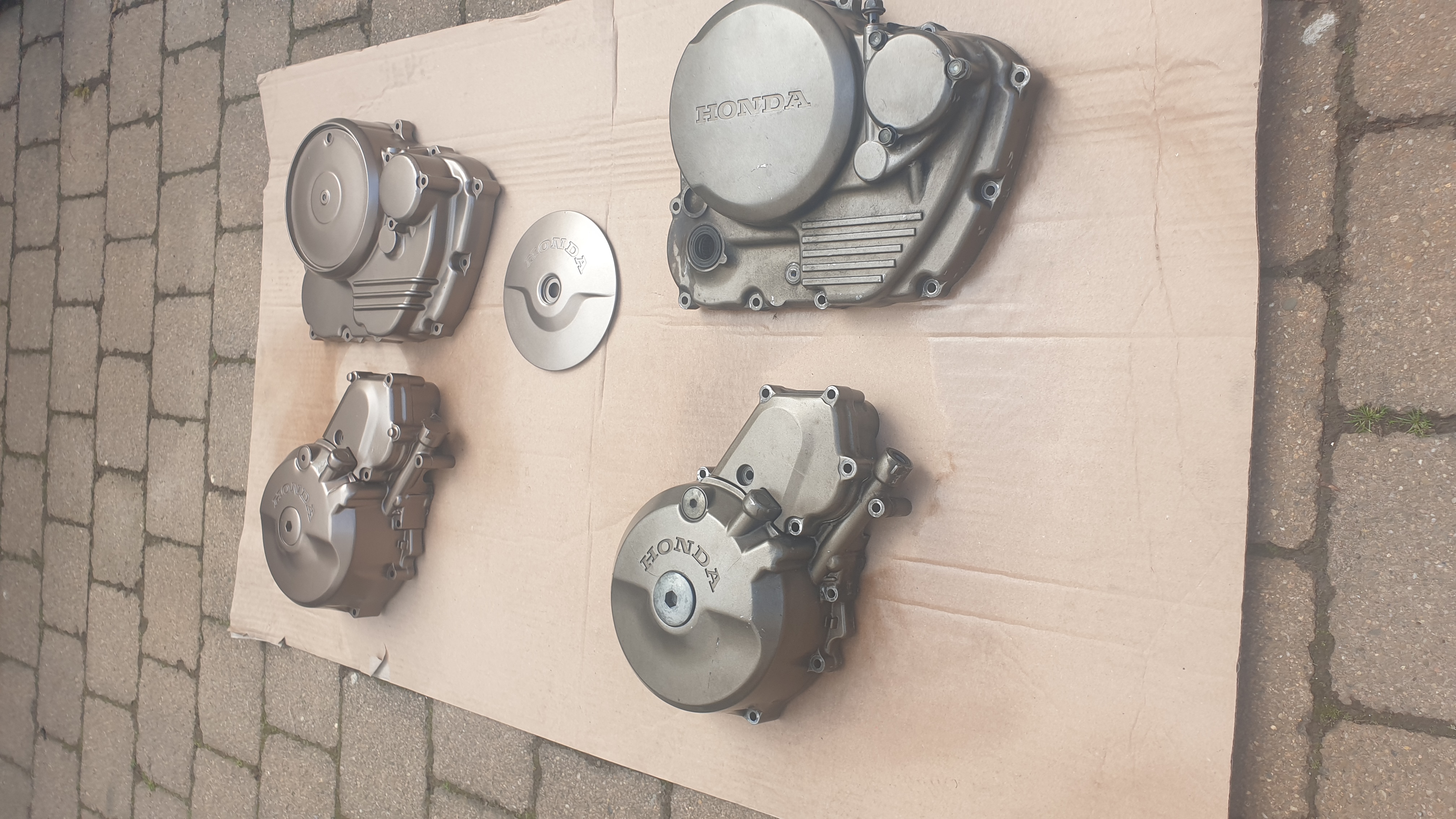

Re: Farbe Kupplung- / Lima-Deckel 88er Modell
habe nun lackiert, die Farbe kam deutlich messingfarbener raus als die originalen 88er Seitendeckel - das gefiel mir aber dennoch gut, also habe ich beide SD so lackiert. Wenn ich morgen dran denke, lege ich mal die 88er daneben.

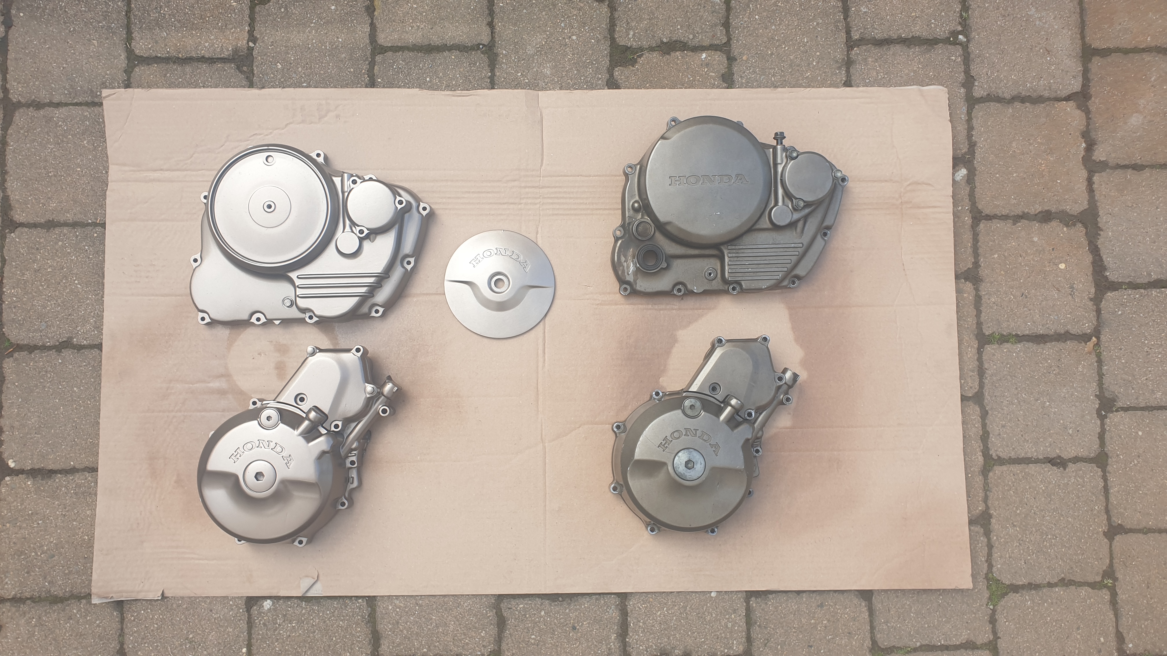

So, hier nun mal alle 4 Deckel aus allen Richtungen, wegen dem Metallic-Lack im Tageslicht.
- Beiträge: 5477
Sieht gut aus.
Willst Du den ab 96er Deckel an ein 88er Gehäuse schrauben?
Dann achte auf den Anschluss der Ölpumpe.
Nur ein kleiner Hinweis.
.... das hatte ich zunaechst vor, aber mittlerweile davon Abstand genommen. Mir wurde nun von mehreren Seiten davon aus genau diesem Grund abgeraten.
Ist sicher machbar, aber ich habe genug Baustellen, da brauche ich die nicht auch noch und man glaubt es kaum, irgendwann will ich auch fertig werden

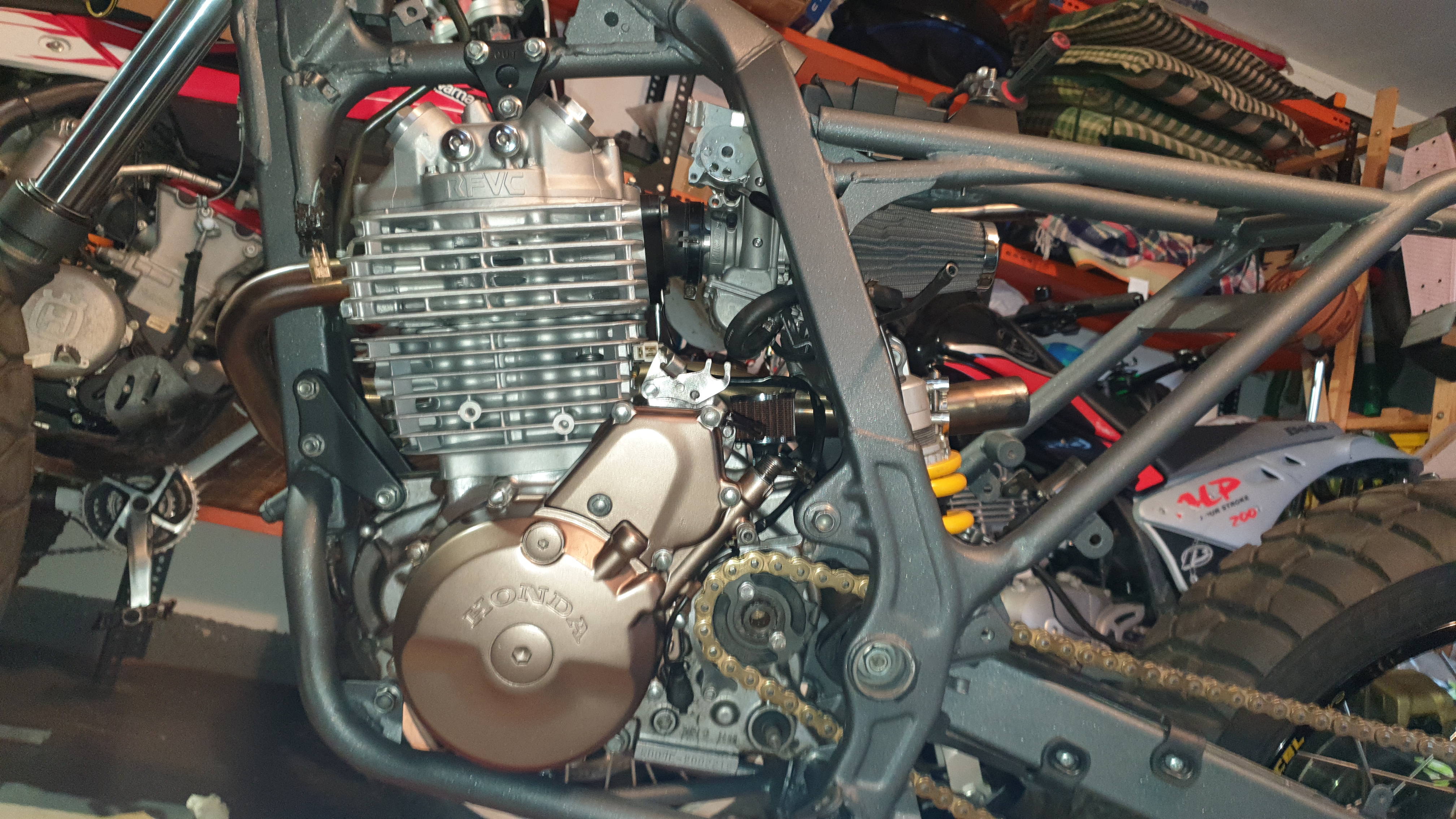

so sehen die montieren Seitendeckel aus: (bei den beiden Schrauben im Lima-Deckel kommt entweder Schwarz oder Alu-Natur)
- Beiträge: 4910
Rahmen, Gabel, Schwinge auch gelackt. Wow, sehr geile Farbe.
Und die Kombi gefällt mir ausserordentlich gut !!
Glaub ich muss dich entführen und bei mir in den Keller sperren
