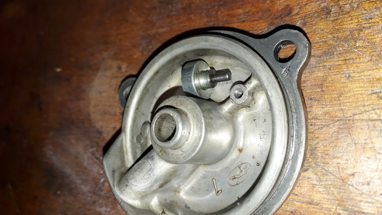

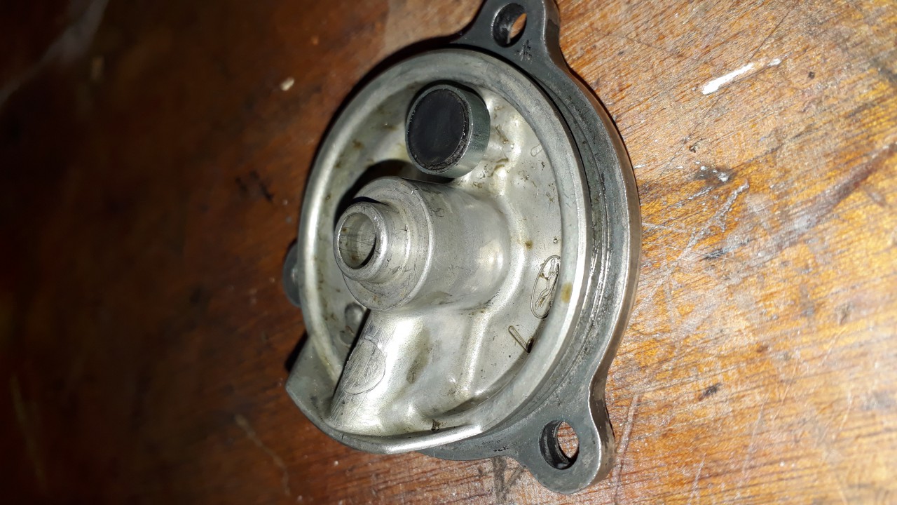

Hallo, folgenden Umbau fand ich beim sortieren meiner Teile im Lager, die Idee finde ich gigantisch. Ja, eine magnetische Ölablassschraube kenne ich, habe ich auch, und ich habe auch eine, da hat sich der Magnet aus der Schraube gelöst, kommt nicht gut im Motor. Sollte jemand eine Idee haben, wo dieser Magnet, oder was ähnliches zu bekommen wäre, ich könnte eine kleine Serie auflegen, produzieren, umbauen. Gruß Alex

2 Sekunden gegoogelt: https://www.mtsmagnete.de/magnetsysteme ... sengewinde
Da gibt es Magnete in allen Geschmacksrichtungen. ;)

zu der Seite mit den Magneten, wie soll ich sagen, klasse, danke, da ist ja auch meiner, nun, wer so einen Deckel will soll mich direkt anschreiben, wegen dem Gewinde reinschneiden, und ich bräuchte dann seinen Deckel, so viele zum Hergeben habe ich nicht ..., Gruß Alex

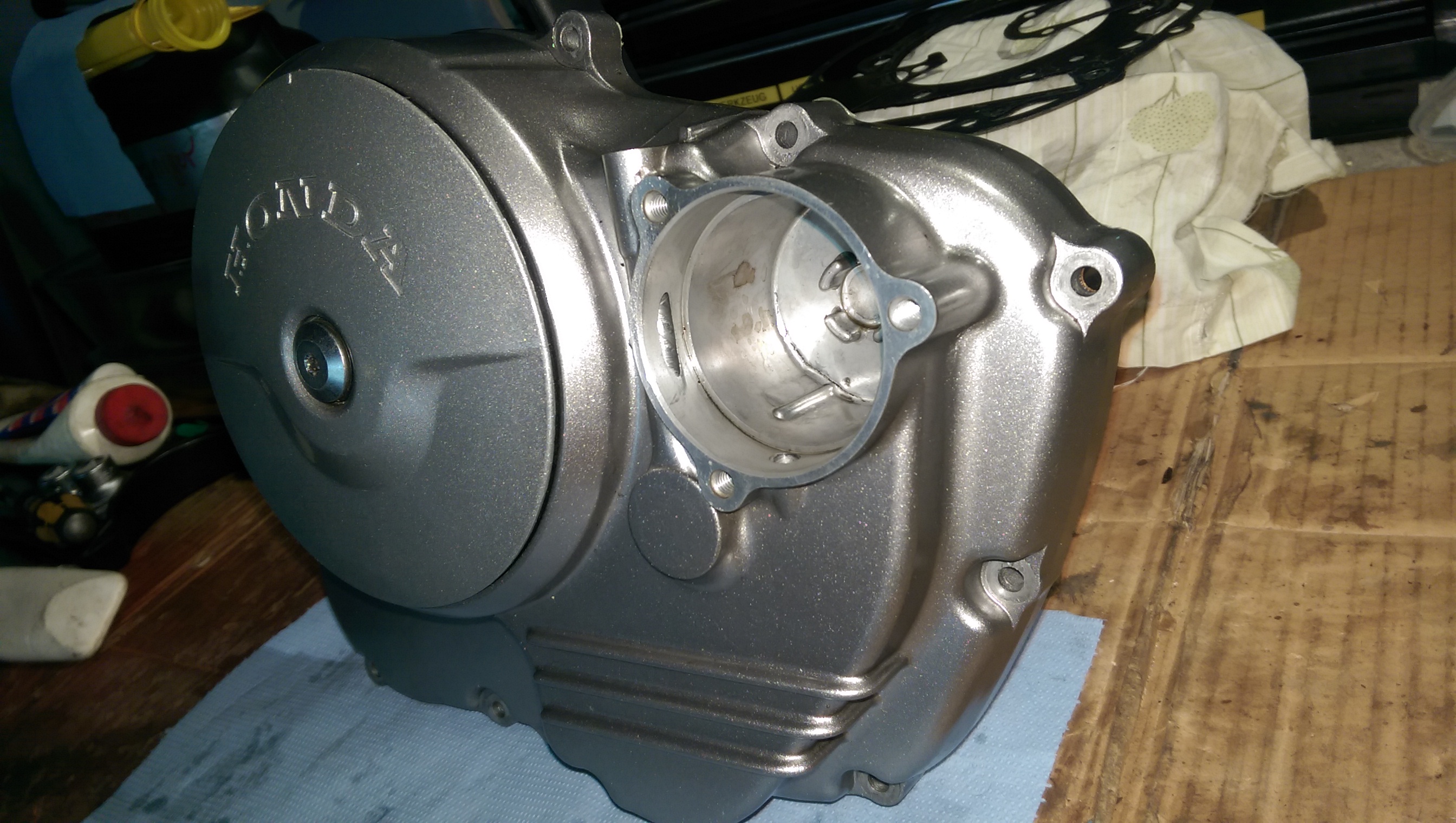

viewtopic.php?f=14&t=152&hilit=%C3%96lw ... e+kleckern
Bild Nr. & zeigt es ganz deutlich.
Da wo die Feder in der Mitte sitz kommt es aus der Ölpumpe in den Filter.
Dann weiter durch den Filter und rinn an der linken Seite ins Loch hoch zum Kopf.
Klaro?

Hinter der Feder kommt überhaupt nix raus .Da wo in deinem Bild das Öl nach vorne sabbert , kommt das Öl von unten hoch.

Einfach kurz hier anschauen, da kann man alles wunderbar erkennen:
Beiträge: 5469
Re: Ölfilter mit Magnet
Tatsächlich.
Hier sieht man das Loch vorne, kommt von unten.
Beiträge: 5469
Da wo steht <zum Zylinderkopf>
