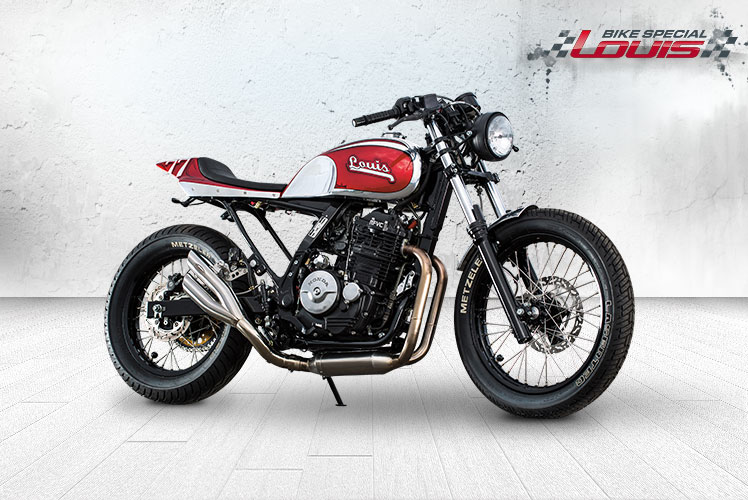

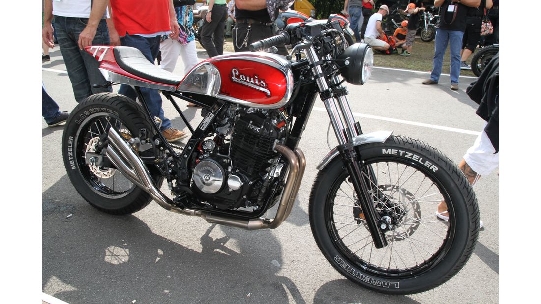

Vom "Louis" Werkstattteam. Vielleicht bekommst ja da Infos. Ob die beim TÜV war weiß ich nicht.
Louis Domi02.jpg (140.38 KiB) 6891 mal betrachtet
LOUIS Domi01.jpg (96.74 KiB) 6891 mal betrachtet
Quelle: https://www.louis.de/rund-ums-motorrad/ ... -dominator

Walter31 hat geschrieben: Do 22. Apr 2021, 08:02 Vom "Louis" Werkstattteam. Vielleicht bekommst ja da Infos. Ob die beim TÜV war weiß ich nicht.
Vermutlich eher nicht.
Die wurde gebaut, um am Viertelmeilenrennen am Glemseck 101 teilzunehmen. Seitdem ist es ein Showbike zum Angucken.
Ich habe zumindest in all den Videos, die darüber kursieren, noch nie ein Kennzeichen daran gesehen.
Aber vielleicht gibt das Louis Werkstattteam ja Auskunft wenn man nachfragt.

Verfasst: Do 22. Apr 2021, 10:40
Die „Bodenfreiheit“ leidet schon massiv unter dem Schalldämpfer da unterm Rahmen....
Dafür sind die Endrohre an der Seite dann schön schlank.
Hi,
diese Louis-Domi hat keinen TÜV. Als Quelle erlaube ich mir, Ulf Penners Kommentar unter dem Vorstellungsvideo
( des Bikes zu zitieren: „Mit dem Auspuff wird das sehr schwer [TÜV zu kriegen]. Den müsstest du so zustopfen, dass die Kiste gar nicht mehr vorwärts kommt.“
Sieht aber trotzdem geil aus :D. Lass mal hören, wie du das Problem letztendlich gelöst hast, langfristig schwebt mir mit meiner Domi etwas ähnliches vor.
