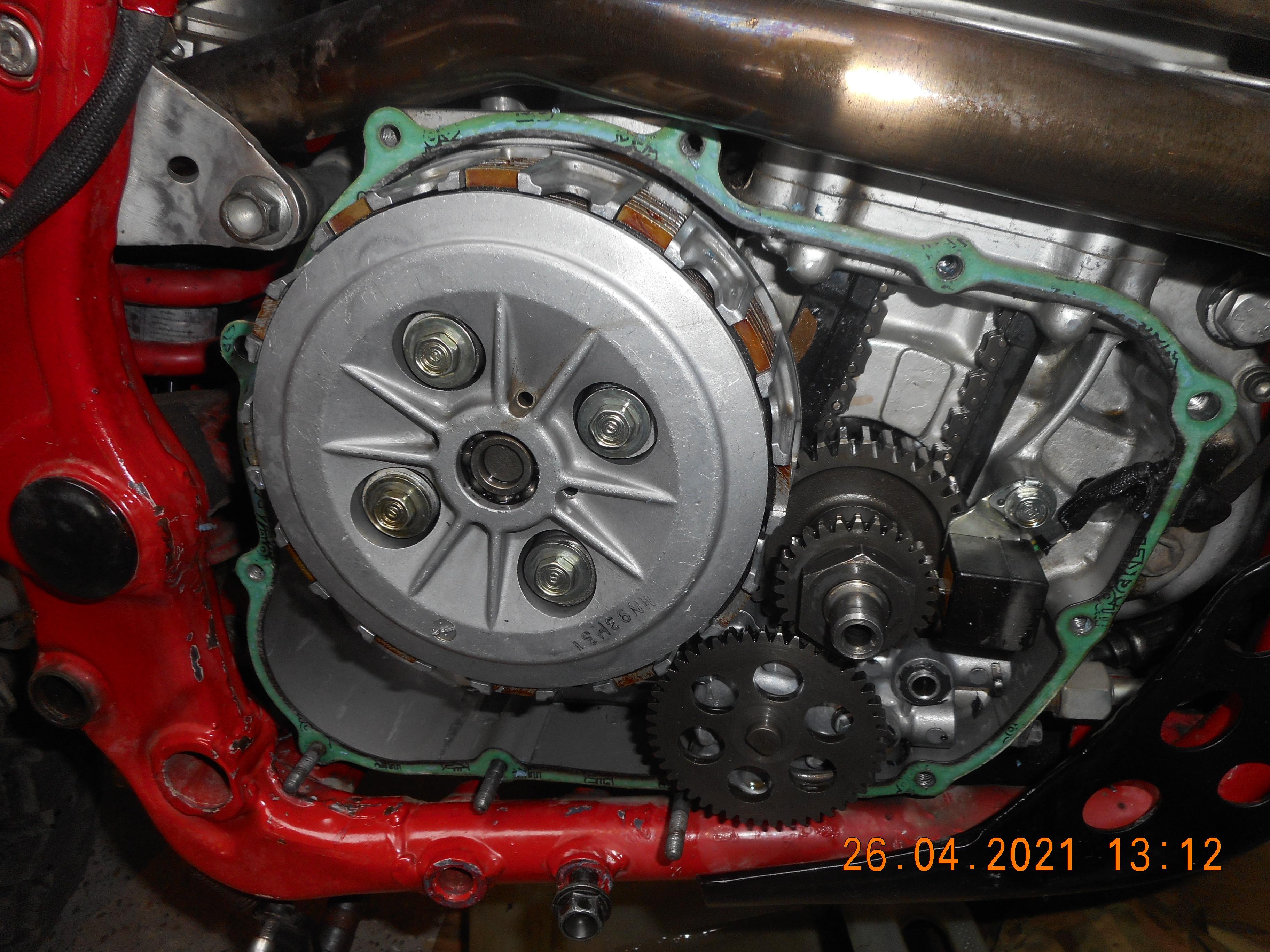

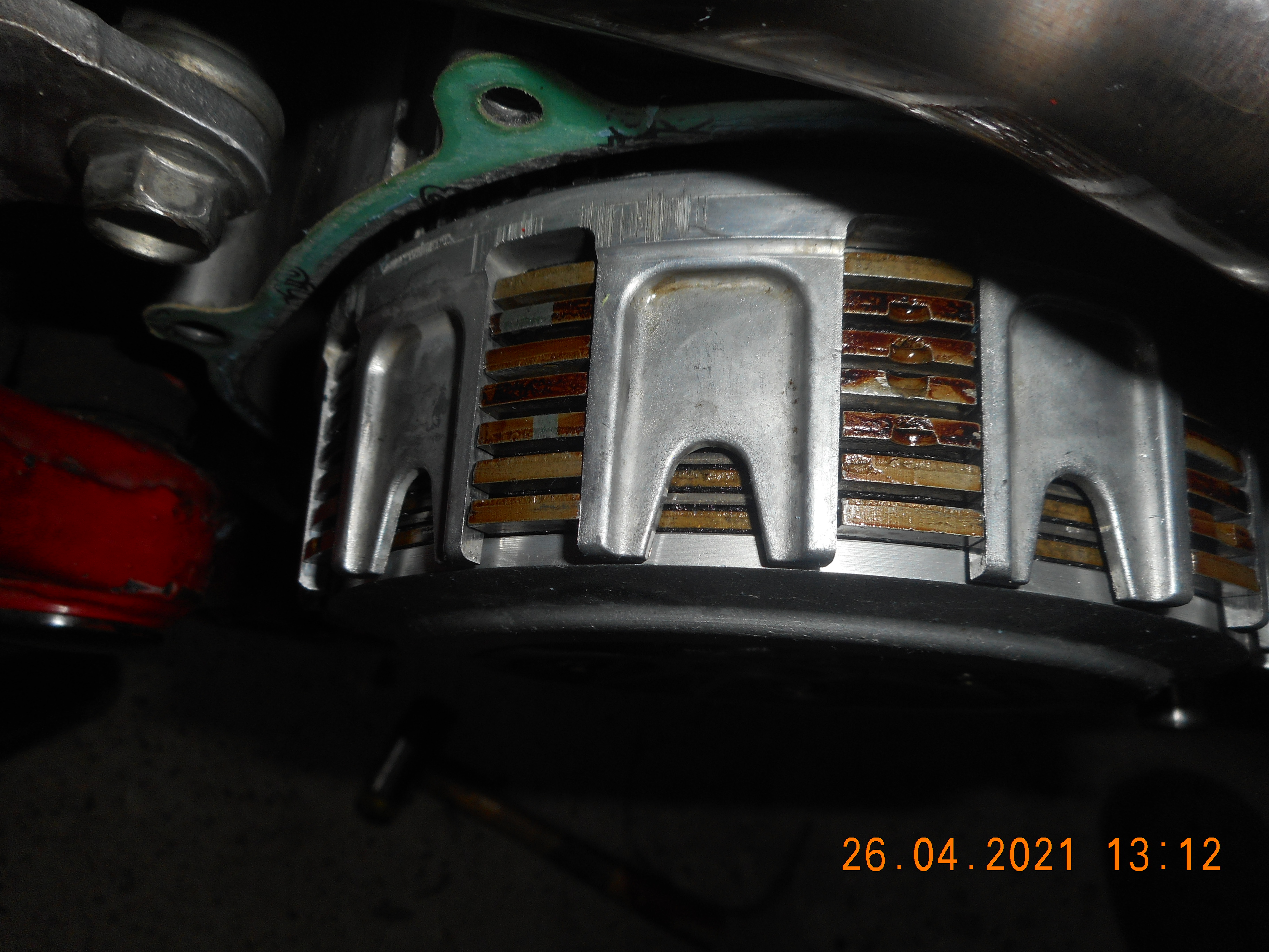

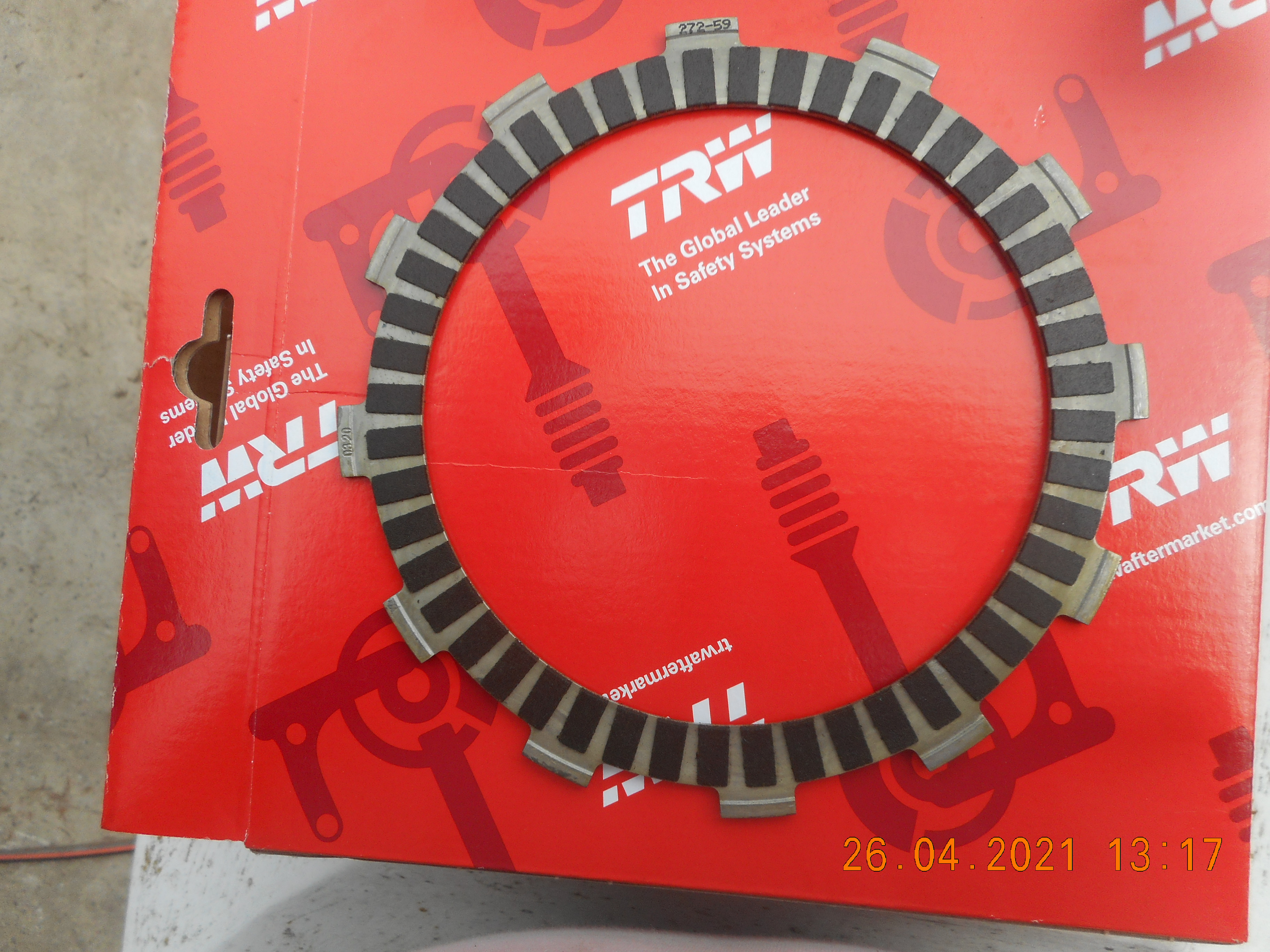

Bitte brauch das Anzugsdrehmoment von den 4 Schrauben vom Kupplungspaket, mit der das Paket mit den 4 Federn gehalten wird ? bitte um schnelle Antwort, das ich alles zerlegt herumliegen habe. Sind die Reibflächen aller 7 Scheiben gleich oder muss man auf was achten ?

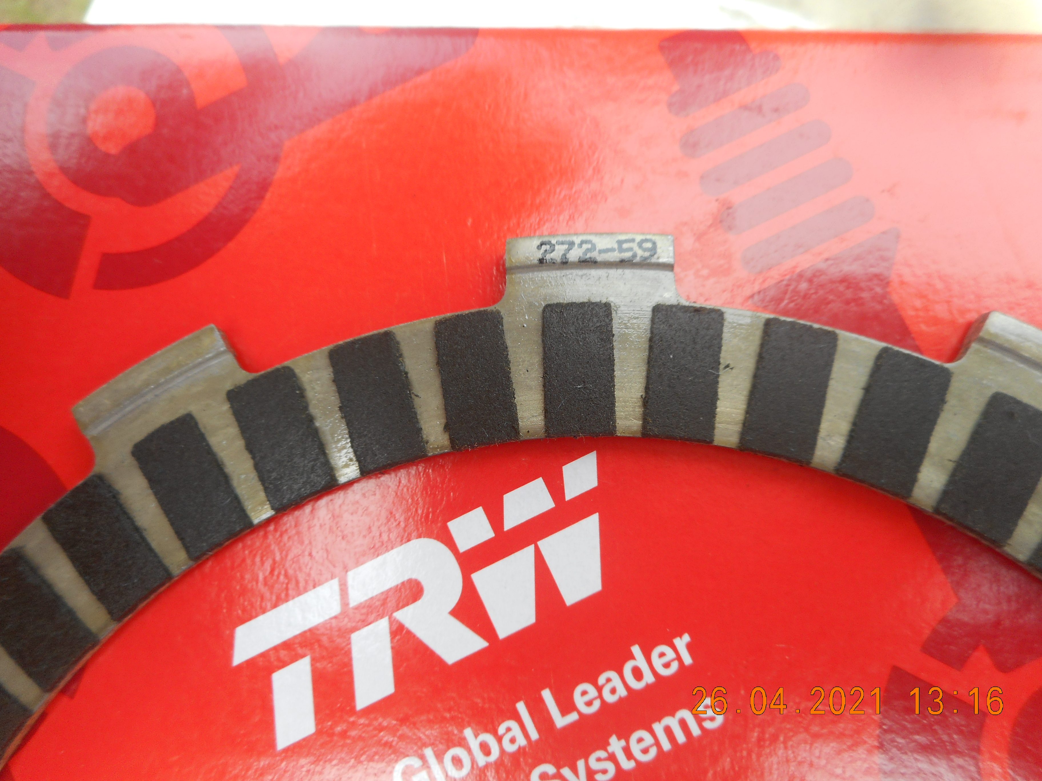

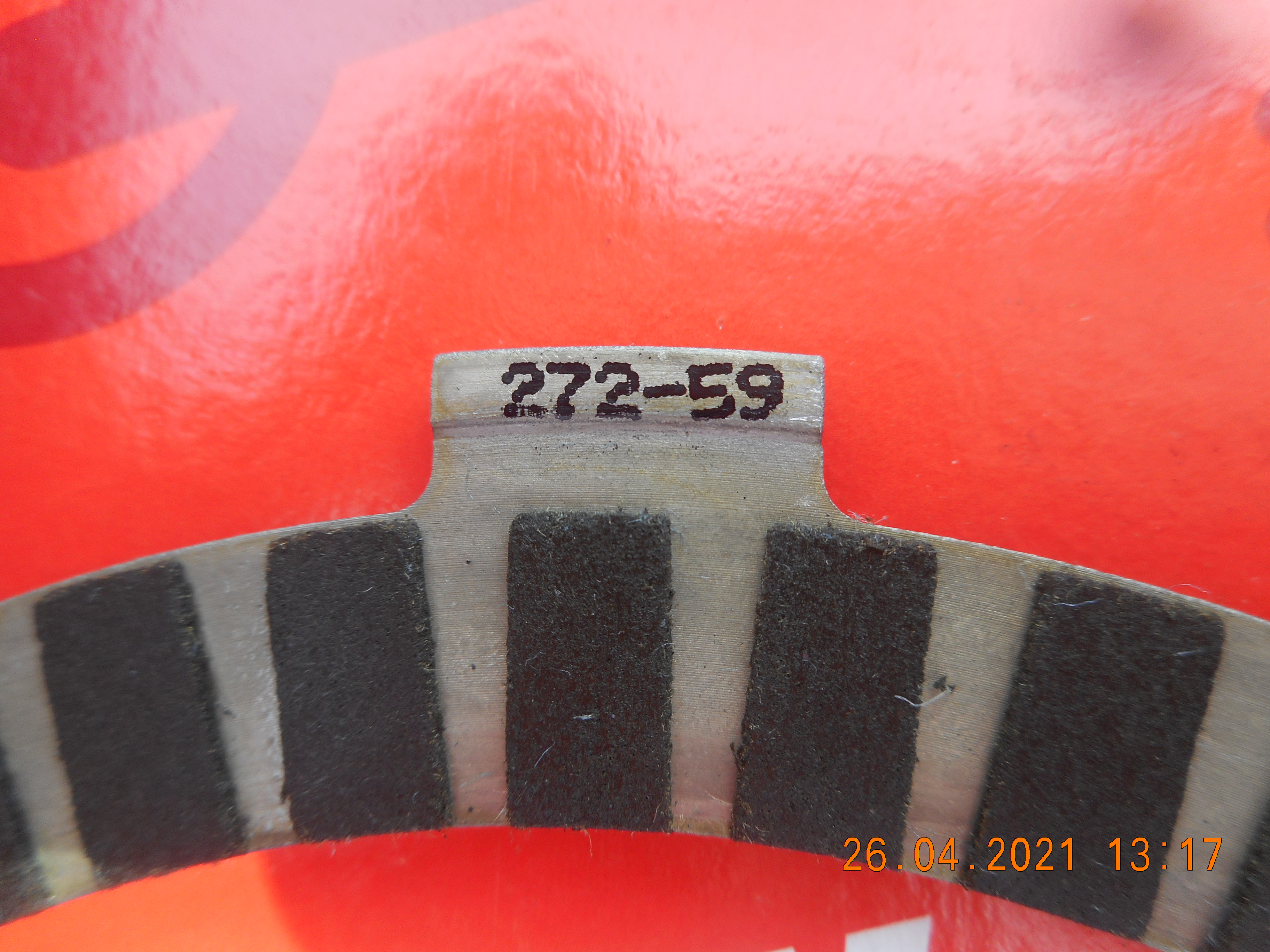

Finde in meinem Reperaturhandbuch nicht die NM, Anzugsdrehmomente. Und ich alter Sack kann kein Englisch.Gabs zu meiner Zeit noch nicht. Sorry das ich euch damit belästige, Ist es bei den Stahlscheiben egal welche Seite? Hoffe ich bekomme die Mühle wieder zum laufen, Grüsse euch.Momentan liegen die Reibscheiben noch im Öl bis zum Einbau. Seid gegrüsst.

ich habe "Clymers Manuals" zur Honda XR600R und XR650L vor mir liegen. Diese Modelle haben ja im Wesentlichen den gleichen Motor wie die NX 650. Laut S. 154 sind die Bolzen in zwei oder drei Schritten kreuzweise mit zuletzt 12 Nm anzuziehen. Im originalen Honda WHB zur NX 650 habe ich keinen Wert gefunden.

draza hat geschrieben: Mo 26. Apr 2021, 14:26 Finde in meinem Reperaturhandbuch nicht die NM, Anzugsdrehmomente. Und ich alter Sack kann kein Englisch.Gabs zu meiner Zeit noch nicht. Sorry das ich euch damit belästige, Ist es bei den Stahlscheiben egal welche Seite? Hoffe ich bekomme die Mühle wieder zum laufen, Grüsse euch.Momentan liegen die Reibscheiben noch im Öl bis zum Einbau. Seid gegrüsst.
So wie Du die Stahlscheiben heraus nimmst, so baue sie auch wieder ein.

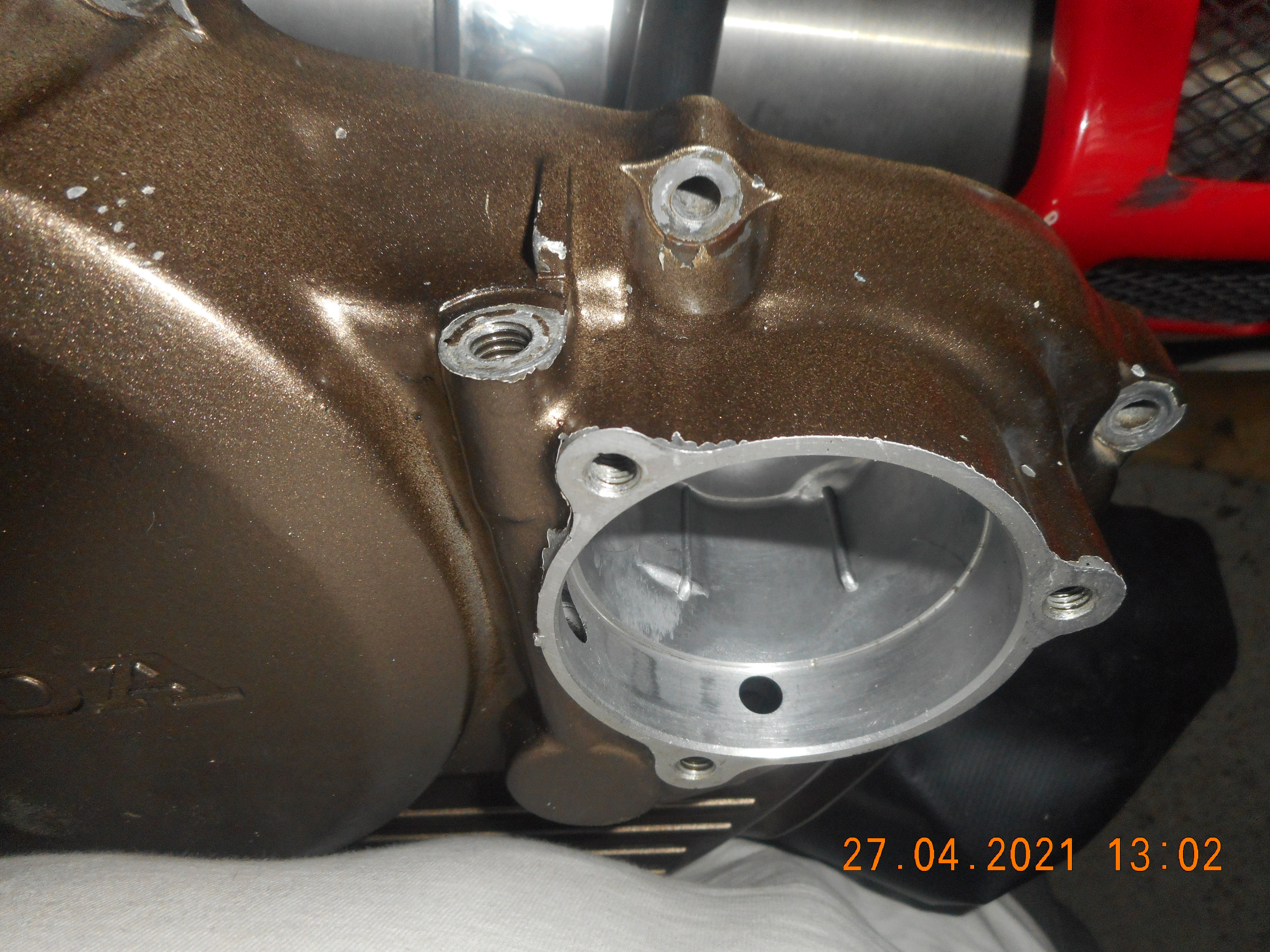

Danke, werde ich natürlich machen., noch ne kleine Frage da gibt es doch von der Ölpumpe diesen kleinen Alu Stift, den man nicht verlieren sollte mit einer zerquetschten Pakelitdichtung, wurde schon mal herumgepfuscht, habe diese Dichtung durch einen passenden O Ring ersetzt, geht das in Ordnung??? Danke ,Morgen sollte die Mühle wieder laufen.
Beiträge: 5612
Re: Kupplung
Das kleine Röhrchen von der Ölpumpe zu Gehäusedeckel bekommt einen O-Ring.
Ich setzte immer das Röhrchen mit Notlaufpaste ein, damit es nicht herausfällt.
Wenn Du den Deckel schon ab hast, schaue auch nach dem Ölsieb.

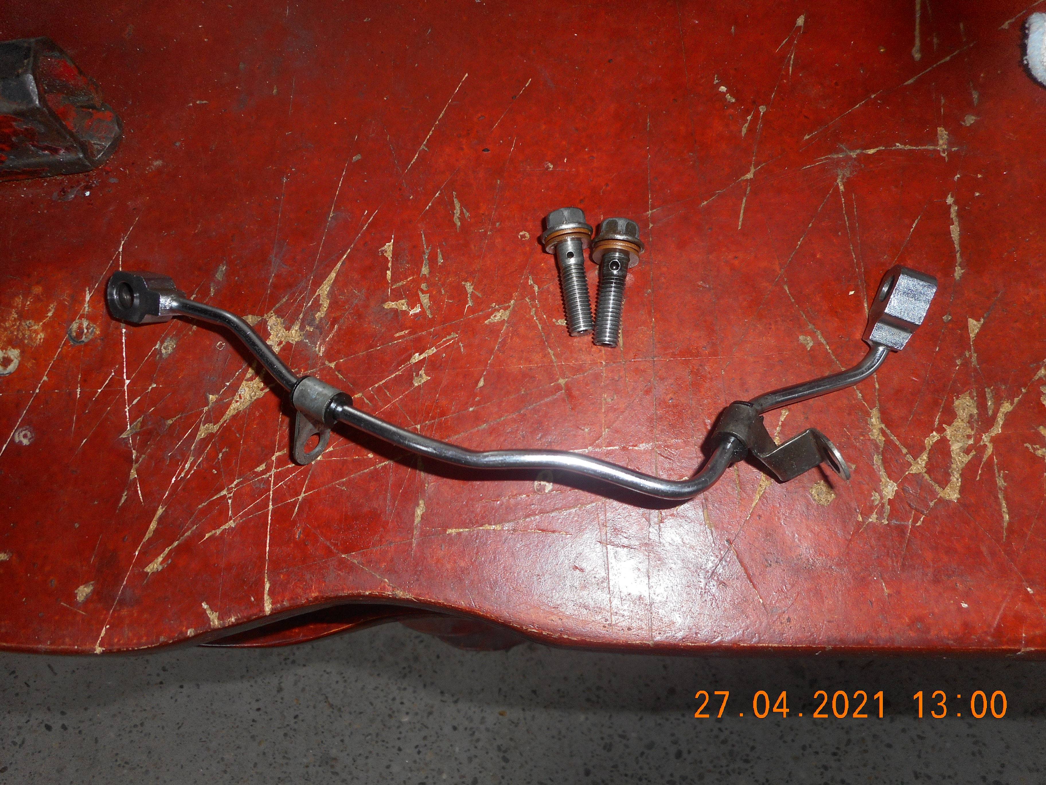

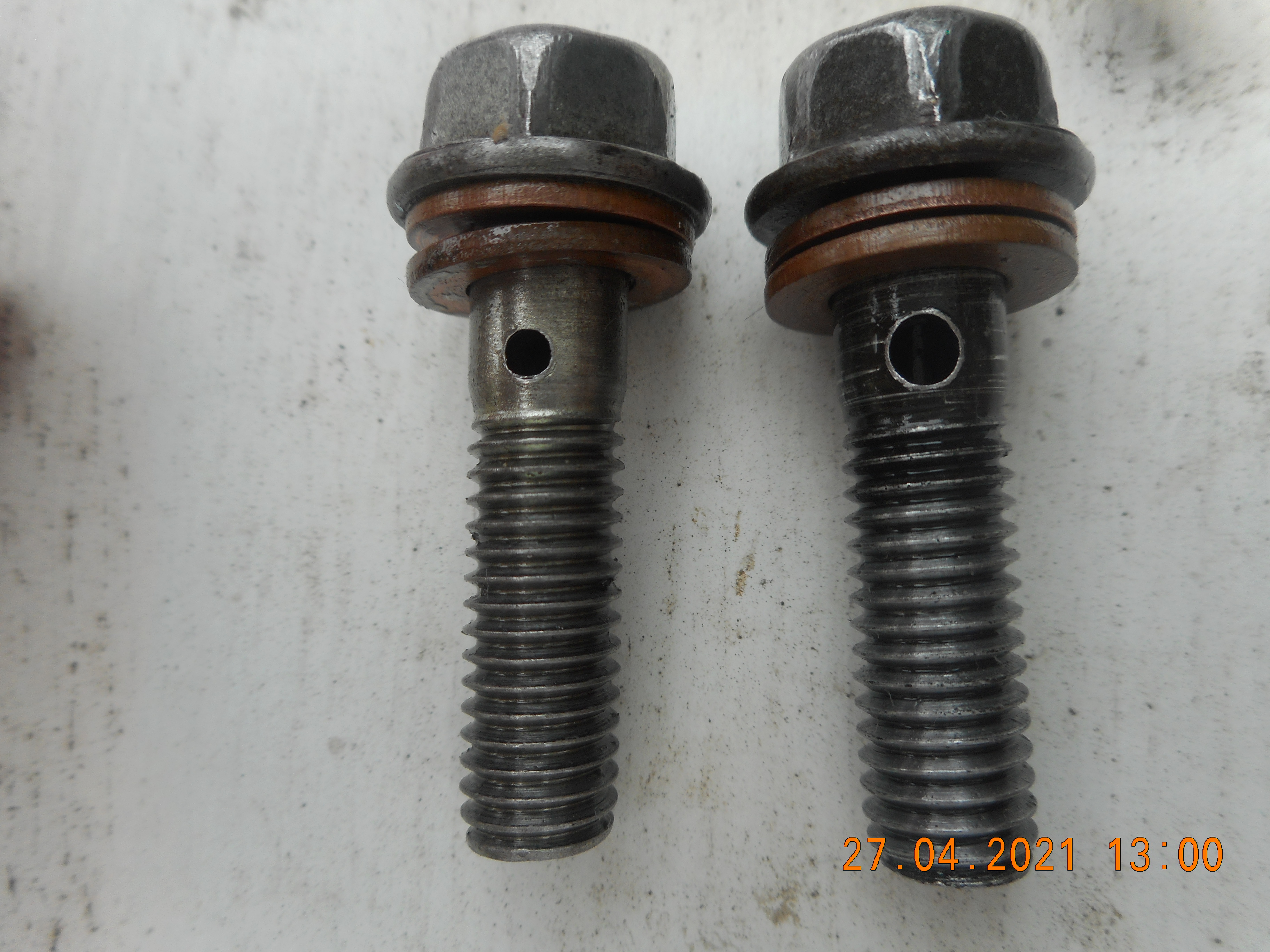

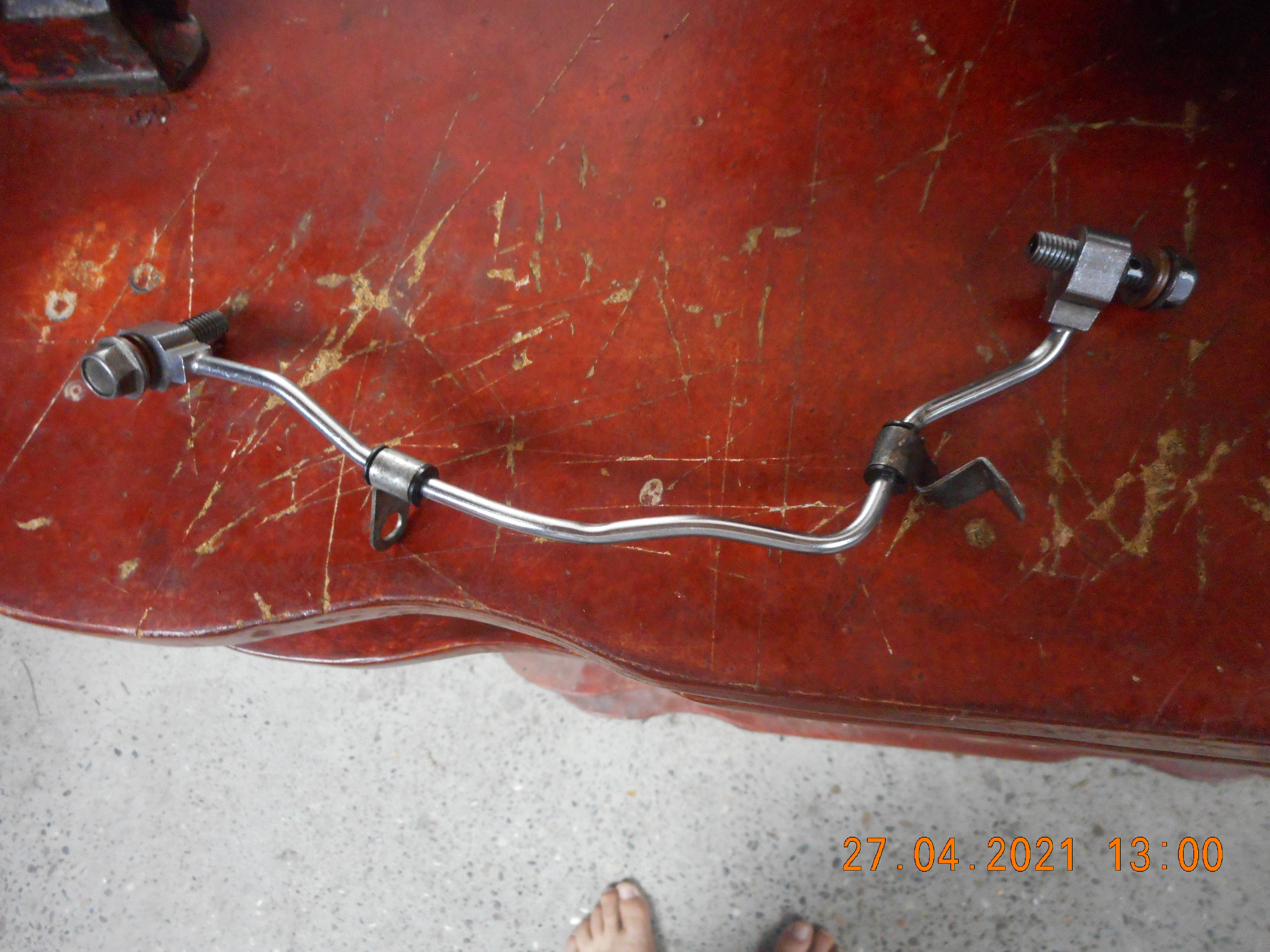

Die Ölleitung, oben hat das grössere Loch bei der Befestigungsschraube und die untere das kleine Loch, ist das jetzt richtig, so war sie bei mir verbaut. Oder umgekehrt ???

draza hat geschrieben: Mo 26. Apr 2021, 23:36 Die Ölleitung, oben hat das grössere Loch bei der Befestigungsschraube und die untere das kleine Loch, ist das jetzt richtig, so war sie bei mir verbaut. Oder umgekehrt ???
Kannst du genauer beschreiben, was du meist? Ich verstehe die Frage nicht. Bild?

Da gibt es eine Ölleitung die vom Zylinderkopf zum Ölfilter geht, beim Ölwechsel lasse ich immer die obere Befestigungsschraube leicht offen Damit ich sehe ob Öl gefördert wird. die untere Befestigung der Ölleitung mündet in den Kupplungsgehäusedeckel. Und diese 2 Schrauben haben verschieden grosse Öldurchgangslöcher. Meine Frage welche oben welche unten???
Beiträge: 2794
Re: Kupplung
Soviel ich weiss , kommt die kleine Bohrung oben hin .(ohne Garantie)

Ja könnte mir auch vorstellen Da von unten das Öl angesaugt wird und somit in den Zylinderkopf gelangt. Aber vielleicht meldet sich ja noch wer ?

Da zwischendrin nix abgezweigt wird, ist es egal welche Schraube wo sitzt

Tja, Draza, nach intensivem Befragen meiner Literatur: Fehlanzeige, nada, nichts! Es wird nirgends auf unterschiedliche Bohrungsdurchmesser der beiden Ölleitungsschrauben hingewiesen. Es heißt einfach: Leitung mit Schrauben abbauen. Fertig. Insofern könnte man meinen, dass die Bohrungen konzeptionell gleich groß sind bzw. dass es keinen Unterschied macht, wie man positioniert. Ist bei deiner Maschine an dieser Stelle alles original - oder kann es sein, dass da schon mal jemand was ausgetauscht hat? Ich würde die kleinere Bohrung ebenfalls nach oben setzen.

Danke Leute , werde die mit der Gr Bohrung unten montieren, Was kann schon passieren,? Denke mal nicht viel, und Risiken gehe ich gerne ein. Werde weiter berichten, Toll dieses Forum ,hat mir schon viel geholfen obwohl es fast nur banale Dinge waren, aber gerade Kleinigkeiten entscheiden ob die Maschine rennt oder nicht.,Der Rat zum Beispiel (wenn ich schon den Deckel offen habe ), gleich das Sieb zu kontrollieren und zu reinigen war toll , auch der Rat den O ring der von der Ölpumpe kommt zu kontrollieren, der alte war total vergammelt. Grüsse Draza.

Das stimmt definitiv nicht ! Irgendwo in den Tiefen des Forums vergraben gibts es da was drüber .Bin ich mir ganz sicher , auch wenns für die maximale Durchflussmenge egal ist .

draza hat geschrieben: Di 27. Apr 2021, 14:34 Ja könnte mir auch vorstellen Da von unten das Öl angesaugt wird und somit in den Zylinderkopf gelangt. Aber vielleicht meldet sich ja noch wer ?
das Öl wird nicht angesaugt, sondern durchgedrückt, wenn ich nicht irre. Rein von der Logik her wäre somit die größere Bohrung unten sinnig.
Ich mache morgen eh Ölwechsel an der SLR, da schaue ich mal wie es da gemacht ist. Sollte an der Domi dann nicht groß anders sein.

Weil es normalerweise niemand auffällt , daß es da überhaupt Unterschiede gibt , würde ich mich auf ältere Moppeds nicht verlassen . Der Sinn erschliesst sich mir allerdings auch nicht , Spritzdüse vielleicht ?

Fakt ist aber: Mit der Art und Weise wie es bei mir montiert ist gab es 5.000km keine Probleme. War beim letzten Ölwechsel nicht ab, die Leitung. Und ich mache nur alle 5.000km nen Ölwechsel.

Die Schrauben sind bis auf die Bohrung identisch. Sie haben jeweils eine andere Teilenummer. Ganz unwichtig scheint es also nicht zu sein. Aber welche wo hin kann ich auch nicht sagen.

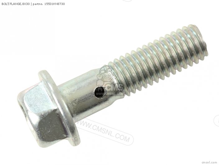

So, dann mal die Teilenummern gesucht, die von der oberen Schraube gefunden, und da kommt dann folgendes bei raus:
https://www.cmsnl.com/products/bolt-fla ... 531kn8730/
Re: Kupplung
Soweit ich das auf den Fotos bei CMSNL sehen kann ist die untere (15532MA6000) schwarz und die obere (15531KN8730) silber.
Mein Foto von:
[ur]https://www.cmsnl.com/honda-nx650-domin ... 531kn8730/[/url]
Ist von der oberen. Wenn ich das mit Drazas Foto vergleiche kommt die Kleine Bohrung nach oben.
