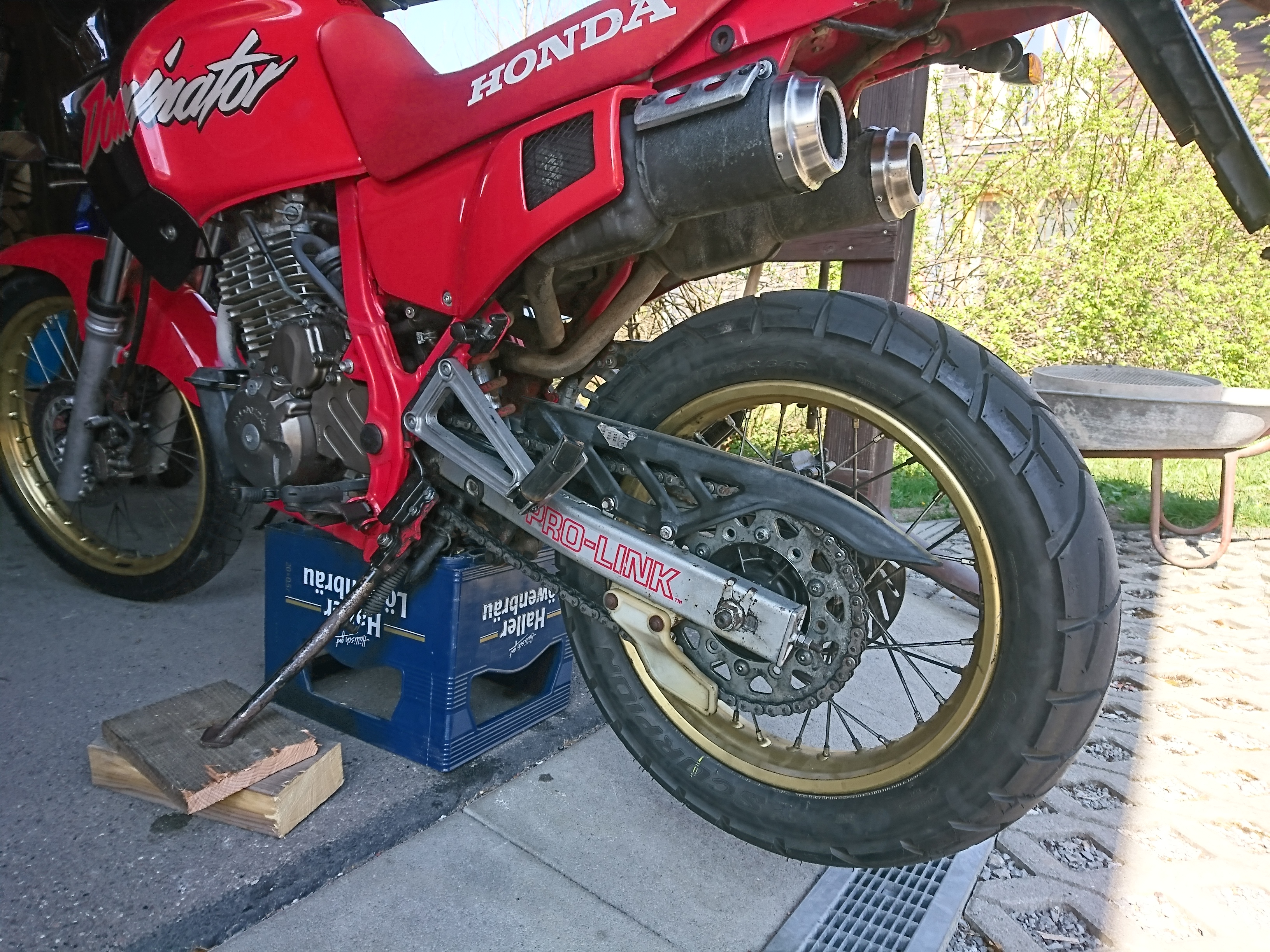

will ned lang rumschwafeln... hat schon mal jemand ne Bremsscheibe ohne Komplettausbau des Rades gewechselt?

die Achse sollte immer gelöst und ein Stück rausgezogen werden, egal ob V oder H. Die Bremszange sollte auch besser weg. Wenn vorne, dann ist es ja keinerlei Akt mehr das Rad raus zu nehmen.
Hinten nur unwesentlich mehr Arbeit, und mir wäre ein Arbeiten am ausgebauten Rad der Mehraufwand immer wert.

Ich frage, weil die Domi außerhalb, ca. 50 km von meinem Werkstattequipment, steht und ich grad keine Möglichkeit hab sie hochzunehmen. Bierkiste vielleicht... ;) Klar, die Radachse muss soweit raus, dass die man die Scheibe durchfummeln kann.
Ich habe den Radsatz mit neuen Reifen samt Scheiben getauscht (geschlitzt) Habe im Nachhinein aber festgestellt das die "alten" gelochten in einem besseren Zustand sind. Außerdem hab ich nen Haarriss übersehen. :oops:
Hätte halt grad Zeit. Bin diese Woche in Wüstenrot. Falls es so nicht klappt verschieb ich halt die Aktion und mach es klassisch ;)
Nicht zur Strafe nur zur Übung ^^
Grüßle Walter

Da du beim Scheibenwechsel auch immer Die Beläge mit wechseln sollst und du im Prinzip nicht genug Platzt zwischen Gabel oder Schwinge und Nabe hast, wird das wohl nicht nur nicht Sinnvoll sein, sondern auch in der Praxis nicht gehen.
Ich wüsste auch nicht warum. Ist ein bisschen wie Mr. Bean, der auf dem Strand seine Hose auszieht nachdem er die Badehose schon an hat.

:D Hast natürlich recht. Die Scheiben die vorgesehen sind, waren in Kombination mit den eingebauten Belägen. Alles gut also...

Old-Scool Werkstatt :) Bremsscheibenwechsel ohne Komplettausbau der Räder problemlos :D Bierkiste ging auch LOL

Der Hinterachsbolzen gehört anders herum: von links gesteckt.
Die Unterlegplatte unter der Mutter dann mit den beiden Haken nach unten.

Ok, danke. War schon immer so ^^ Ändere es bei Gelegenheit!

Dann ist der nächste Bremsscheibenwechsel ohne Radausbau auch einfacher, Du musst die Achse nicht soweit herausziehen. ;)

Da hast du natürlich recht! Glaube aber nicht das ich das nochmal mache.. ;) Die paar Kilometer die ich fahre, halten mich die Scheiben aus. Die Bremsklötze eher nicht :)

So Achse gedreht. Hat mir keine Ruhe gelassen. Am längsten dauerte die Bierkiste leer zu machen :D
