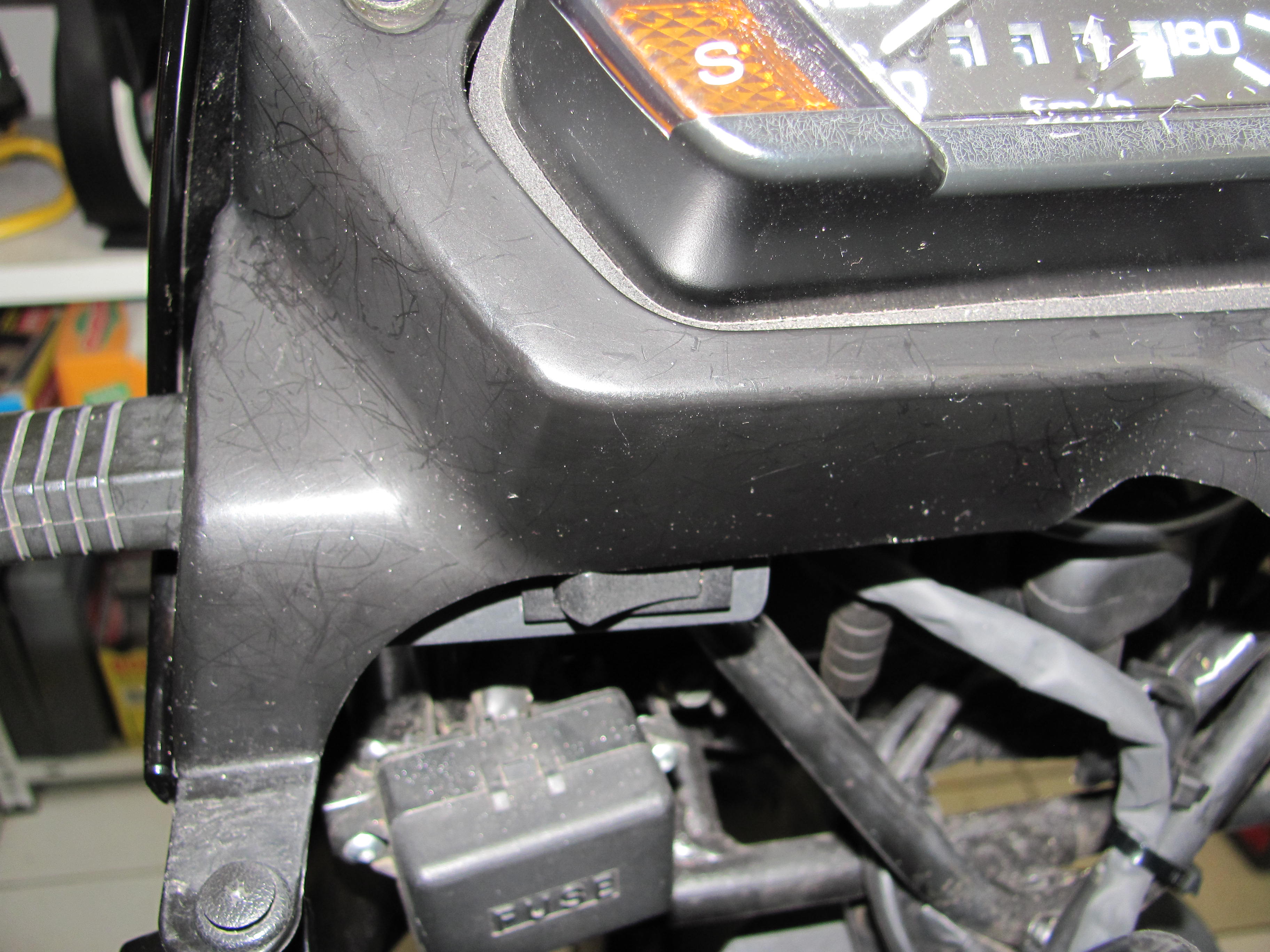

- Das Navi sollte unabhängig von der Zündung arbeiten, also nicht mit dem Abstellen der Zündung automatisch ausstellen.
- Daher habe ich einen Schalter unter der vorderen Verkleidung eingebaut, der vom Lenker aus zu betätigen ist.
- Plus habe ich direkt von der Batterie geholt und - abgesichert - zu einer normalen Kfz-Steckdose geführt, die rechts unter der vorderen Verkleidung verborgen wurde.
- Von der Steckdose rechts führt eine Plusleitung nach links zum Navi-Schalter.
- Vom Schalter führt die Plusleitung zur originalen Plusleitung des Navis. In der Leitung hat der Hersteller eine Sicherung bereits eingebaut.
- Masse habe ich direkt von der Zündspule abgegriffen.
Liebe Grüße

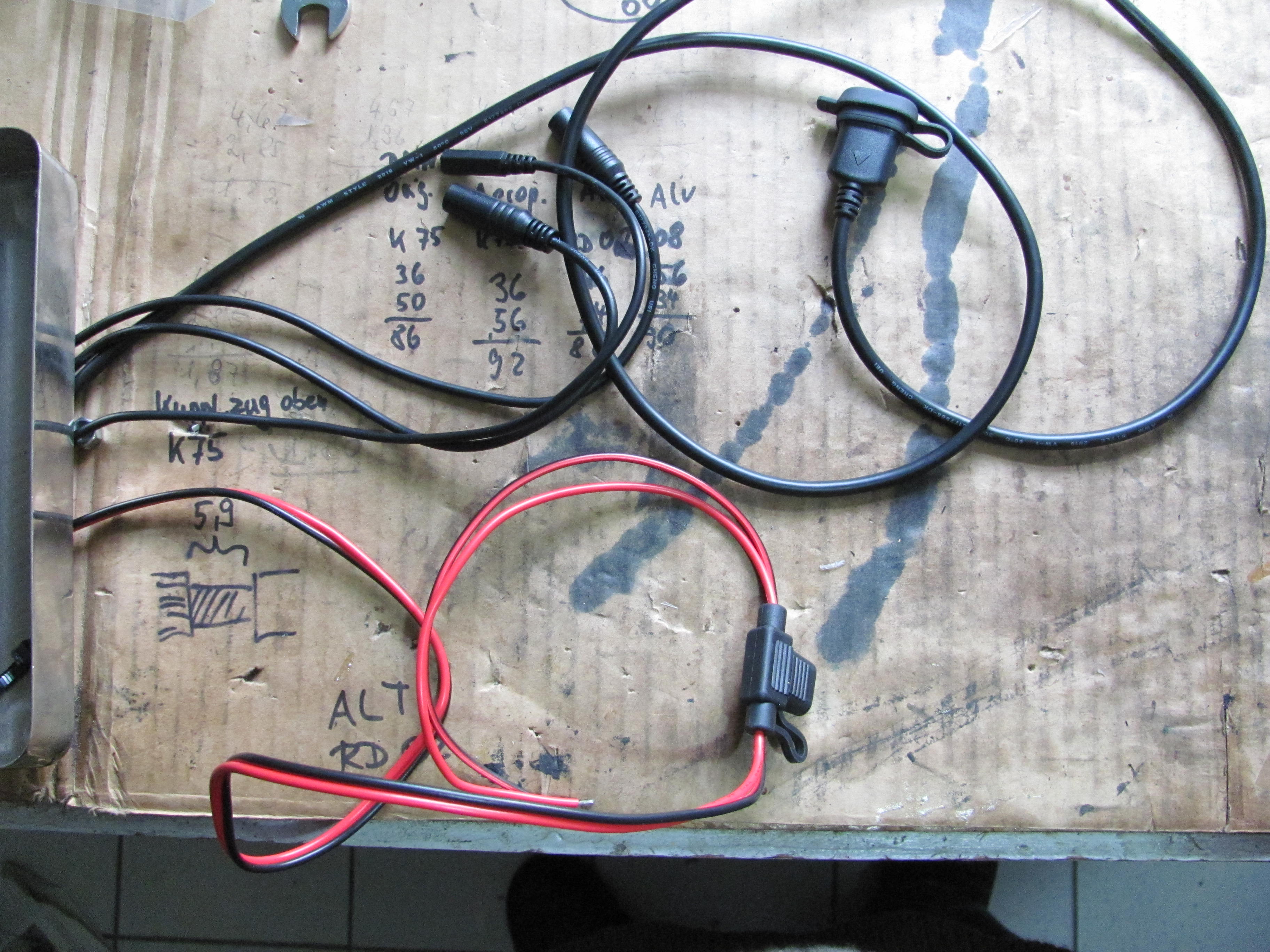

- Beiträge: 1591
- Wohnort: Oberfranken
Re: Wo am besten Zündungsplus abgreifen?
Bei meinem Garmin ist eine feuchtigkeitsgeschützte USB-Steckdose im System integriert. Im Bild rechts oben. Damit war ich 2019 über 9.000 km bis nach Spanien unterwegs. Geregnet hat es allerdings nur ein einziges Mal. Nach Steffens Erfahrung sollte ich die Dose wohl besser geschützt unterbringen. Bislang hängt sie an einem der anderen Kabel im Frontbereich.steffen hat geschrieben: Mi 28. Apr 2021, 21:34
[Kfz-]Steckdosen müssen, im Gegensatz zu einer USB-Steckdose, die 12 - 14 Volt, die die Batterie liefert, nicht auf 5 Volt herunterregeln. Das macht einen Unterschied. Eine USB-Steckdose hat deshalb auch im "Leerlauf" einen geringfügigen Stromverbrauch. Aus diesem Grund würde ich eine USB-Steckdose nie direkt an die Batterie anschließen, sondern nur über Zündungsplus. Meine Erfahrung mit USB-Steckdosen am Motorrad: Die Dinger taugen nix fürs feuchte Wetter.
