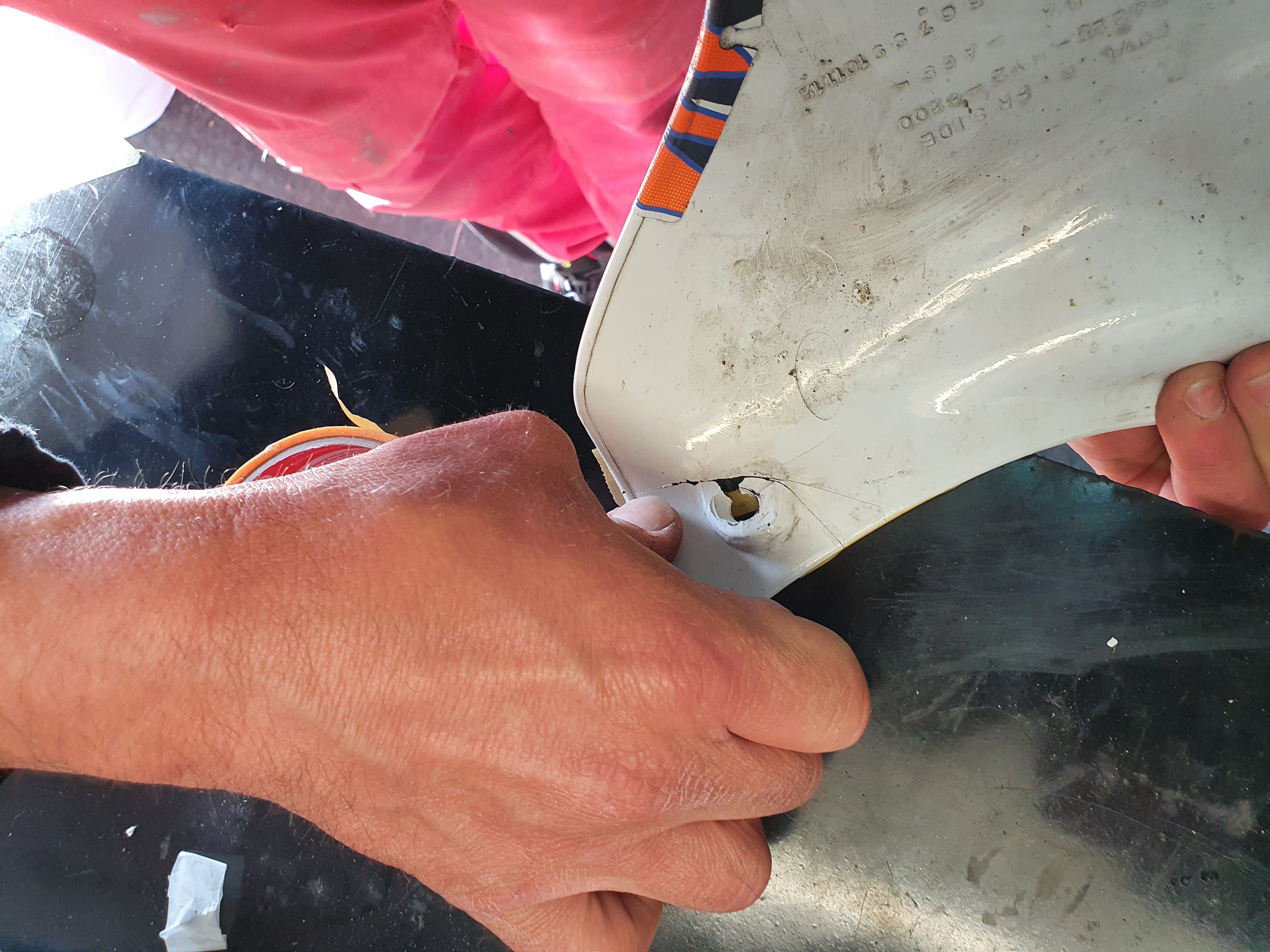

an meiner Domi ist an der rechten Seite die Verkleidung direkt an der oberen Schraube gerissen. Siehe auch weiteren, längeren Riss rechts von der Schraube (siehe Detailbild).
Wo kann ich denn jetzt schnellstmöglich Ersatz bekommen oder kann man das vernünftig reparieren?

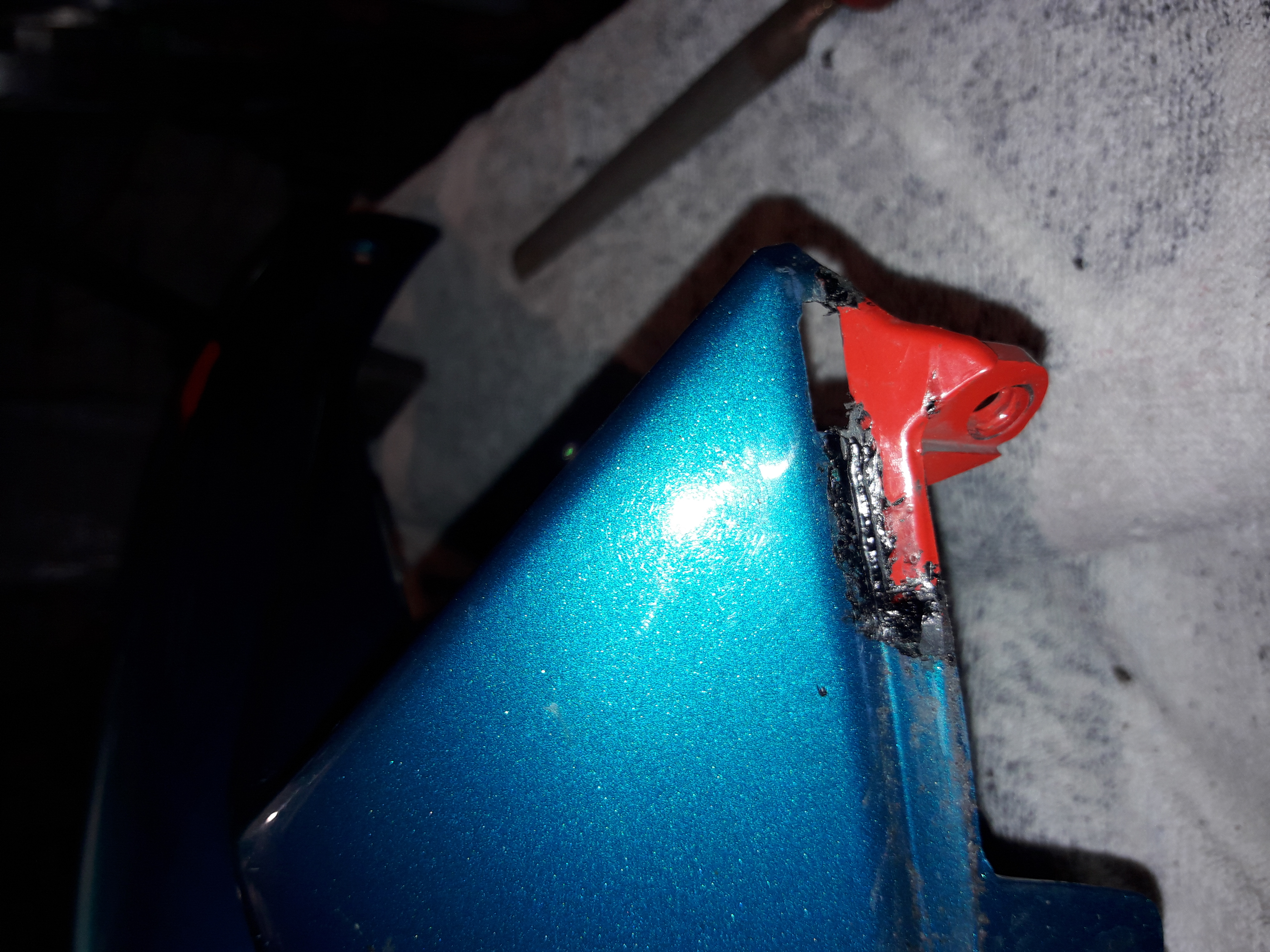

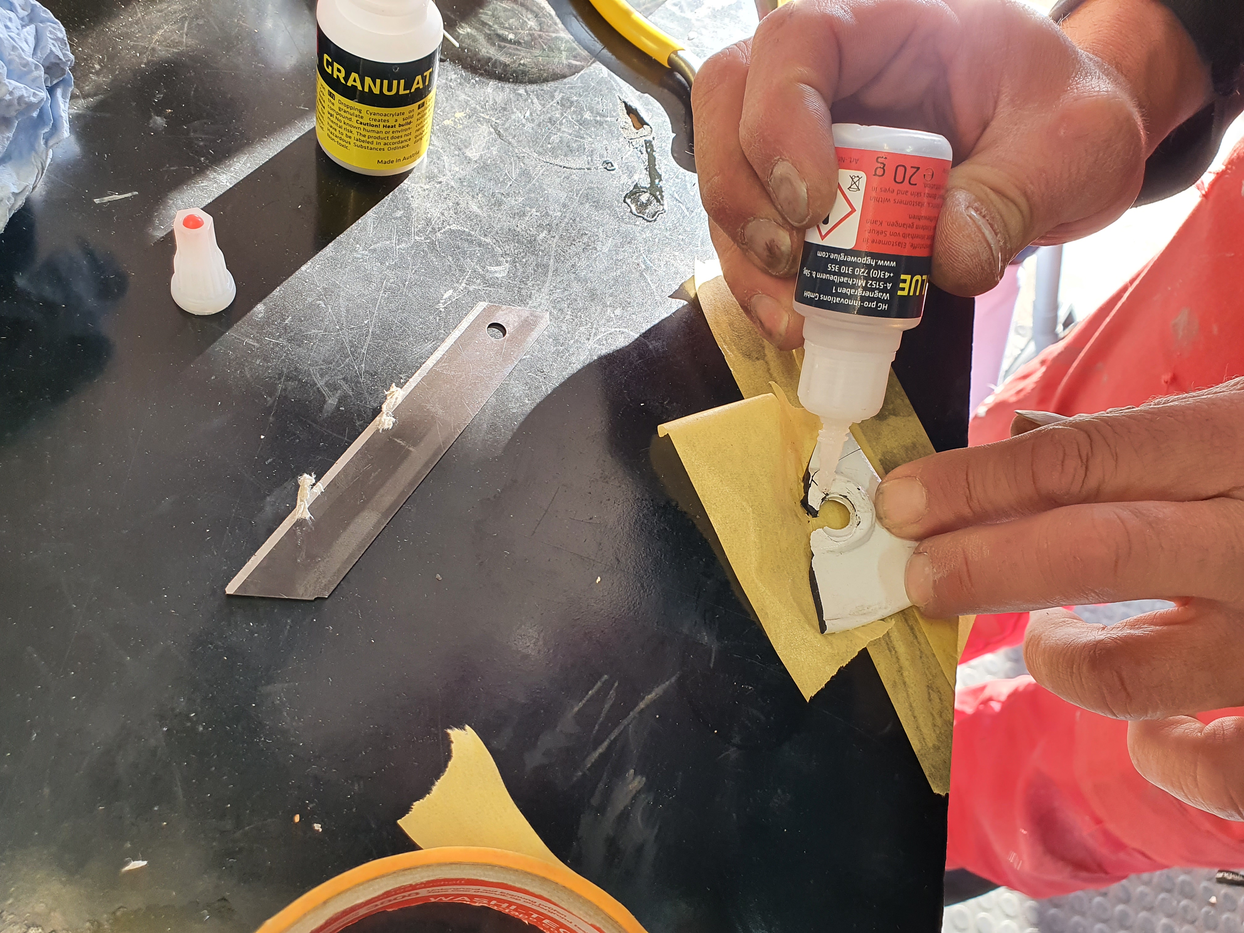

Hallo. Ich habe meine rechte Seitenverkleidung mit der "flüssigen Schweißnaht" repariert. Hält wirklich einwandfrei.
Siehe hier: https://www.amazon.de/Schwei%C3%9Fnaht- ... B01KHEYLLC
Gibt's aber auch von anderen Herstellern und ist eine saubere Sache. Das Gepatze mit Matte und Harz muss man wirklich mögen

Stimmt schon, mit der Verarbeitung des Materials muss man ein wenig Übung haben. Wenn ich meine Arbeitsergebnisse von vor 40 Jahren mit denen heute vergleiche, ist da schon ein signifikanter Unterschied. Meistens nehme ich Kunstharz und Matten, weil sie ohnehin in meinem Fundus vorhanden sind - und damit keinerlei Zusatzkosten oder Wartezeiten anfallen. Noch ein Vorteil des GFK-Krams: Man kann mit ihnen abgebrochene, abhanden gekommene Verkleidungsteile nachformen.supertevran hat geschrieben: So 2. Mai 2021, 16:54 Gibt's aber auch von anderen Herstellern und ist eine saubere Sache. Das Gepatze mit Matte und Harz muss man wirklich mögen
Wenn ich ohnehin erst bestellen müsste, würde ich für kleine Verkleidungsreparaturen wahrscheinlich auch das Zeugs aus dem Link nehmen.

Die Schweissnaht aus der Flasche ist echt top. Hab immer ne kleine Packung dabei

Gestern war ich beim Verkleidungsdoktor bei Michael in Heimbach. Nun sind alle Risse gut verschlossen. Teils per flüssiger Schweißnaht und teils mit Lötkolben. Bin sehr zufrieden mit den Ergebnissen und es ging sehr schnell. Nochmals großen Dank an Michael für die tolle und schnelle Hilfe.
