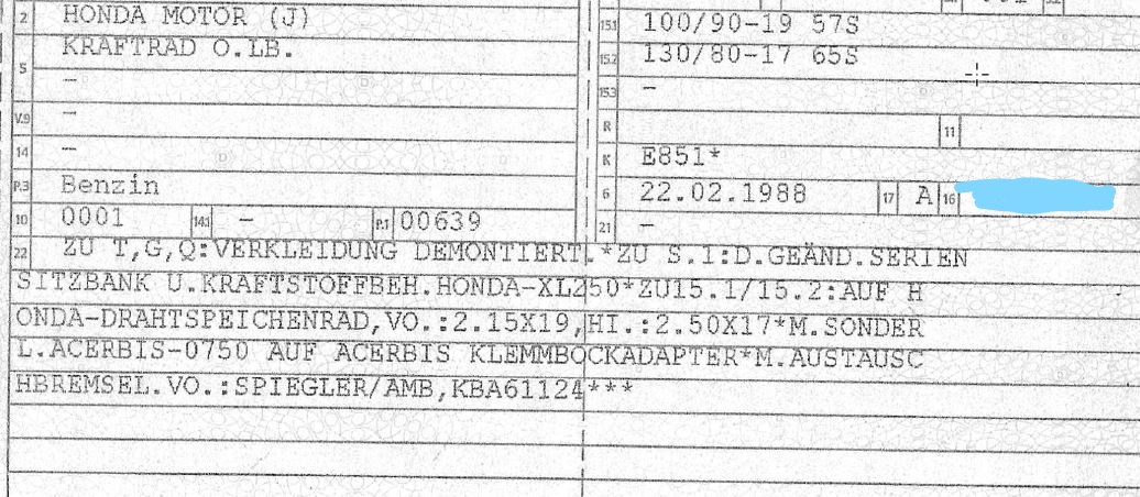

Unten die Eintragungen im FZ-Schein.
War mit einer Fahrprobe des Prüfer verbunden!
Ich habe seinerzeit lediglich die Reifenfreigaben von Conti (TKC80) für die SLR (Vorderrad) und die DOMI (Hinterrad) so wie die Freigabe von Heidenau für den 130er (Hinterrad) mitgeliefert.
Bremsscheibe vorne wurde nicht eingetragen weil ABE vorhanden:
hatte eine von MetalGear verbaut (SH300 hinten) die hat den Lochkreis der SLR-Nabe und den Aussendurchmesser der DOMI.
Die ABE für die KBA-Nummer der Scheibe beinhaltet auch die DOMI RD02/RD08, MetalGear hat diverse Scheiben unter der selben KBA-Nummer in der ABE
