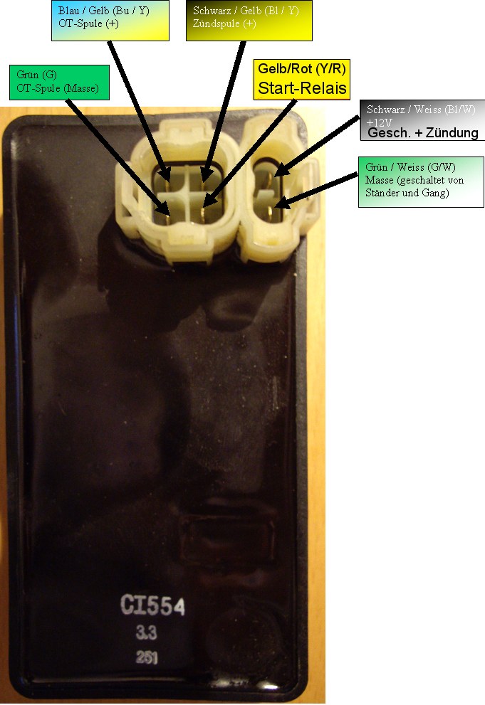

Wenn das alles nichts ändert, sollte die CDI zum Test mal direkt an Plus und Masse (ohne Sicherheitskette) angeschlossen werden.

Wie stell ich das am Besten an, die CDI direkt auf Plus und Masse zu legen?

Tobby hat geschrieben: So 2. Mai 2021, 12:58 ...Wie stell ich das am Besten an, die CDI direkt auf Plus und Masse zu legen?
Einen Schaltplan zur Domi (passendes Baujahr) hast du ?

Schaltplan habe ich. Ich meinte wie ich an die Kontakte an der CDI hinkomme. Die sind ja in diesen geschlossenen Stecker.

Die eleganteste Methode die CDI ausserhalb des Kabelbaum zu betreiben wäre einen weiteren solchen Stecker zu haben.
Ansonsten wäre die "günstigste" Stelle zum einspeisen, der mehrpolige Steckverbinder rechts am Futterrohr der Lenkkopflager.
Es reicht für diesen Test, der CDI ihr Plus (Betriebsspannung für die eigentliche Schaltung) und Masse zu geben.
Damit schliesst man die ganze Sicherheitskette als Fehlerquelle aus.
Die Belegung der CDI hast du ?

Die Pinbelegung der Domi CDI.
Die Adern ab dem CDI Stecker (per Kabelfarbe) am Kabelbaum im Cockpit, zum Steckverbinder am Lenkkopflager verfolgen.
OK. Also den 4-poligen Stecker dran lassen und die vom 2-poligen direkt auf die Batterie.
