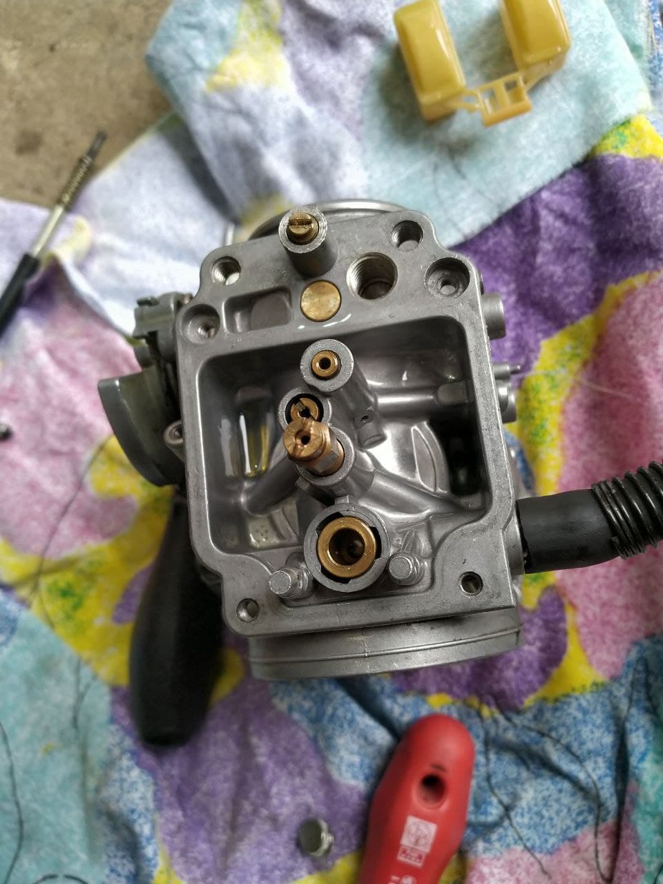

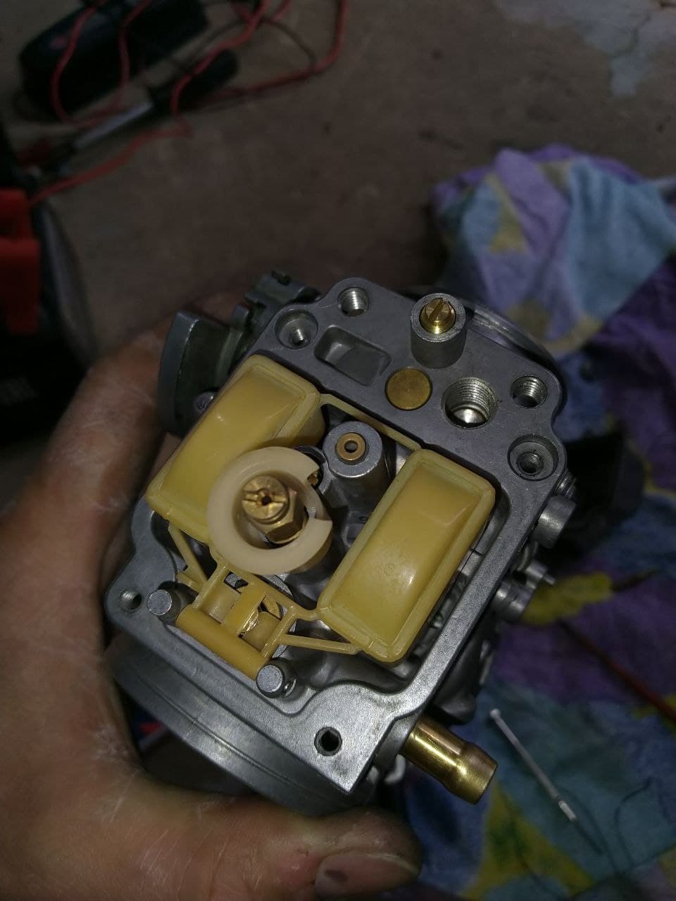

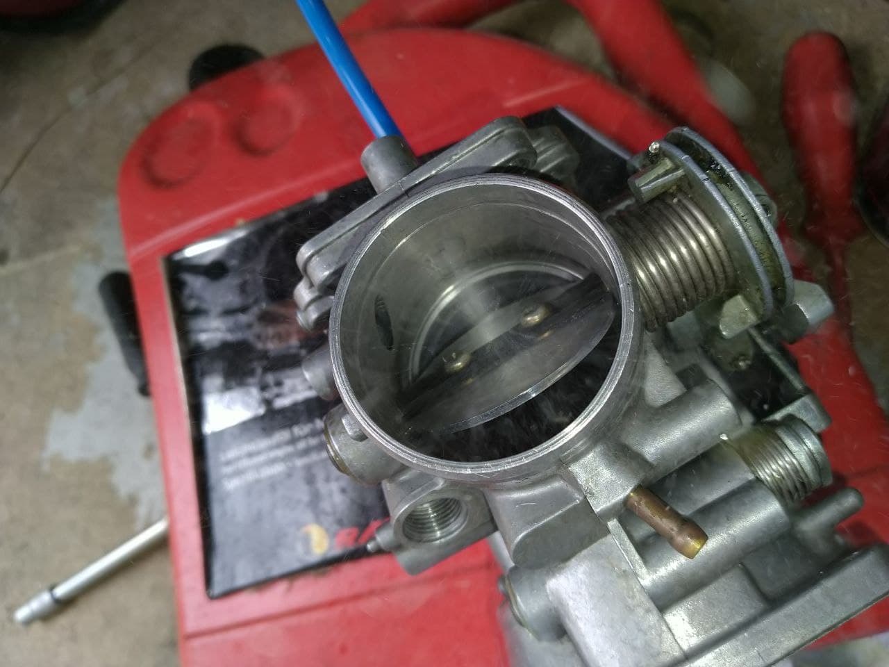

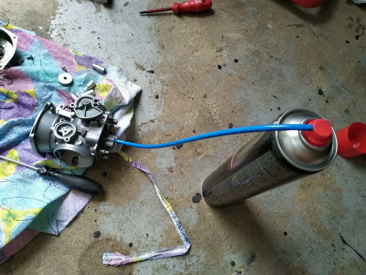

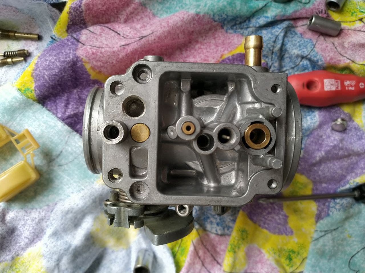

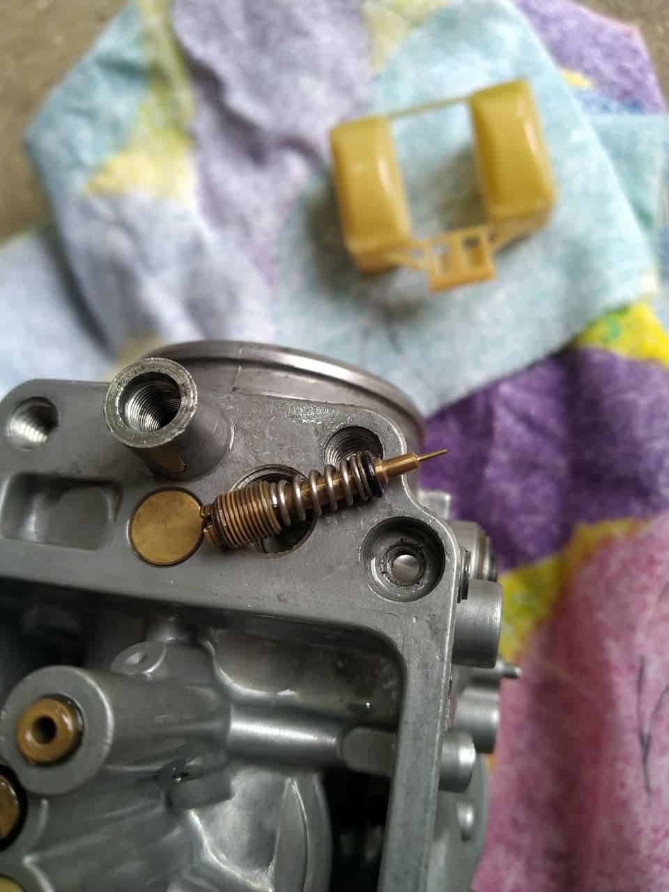

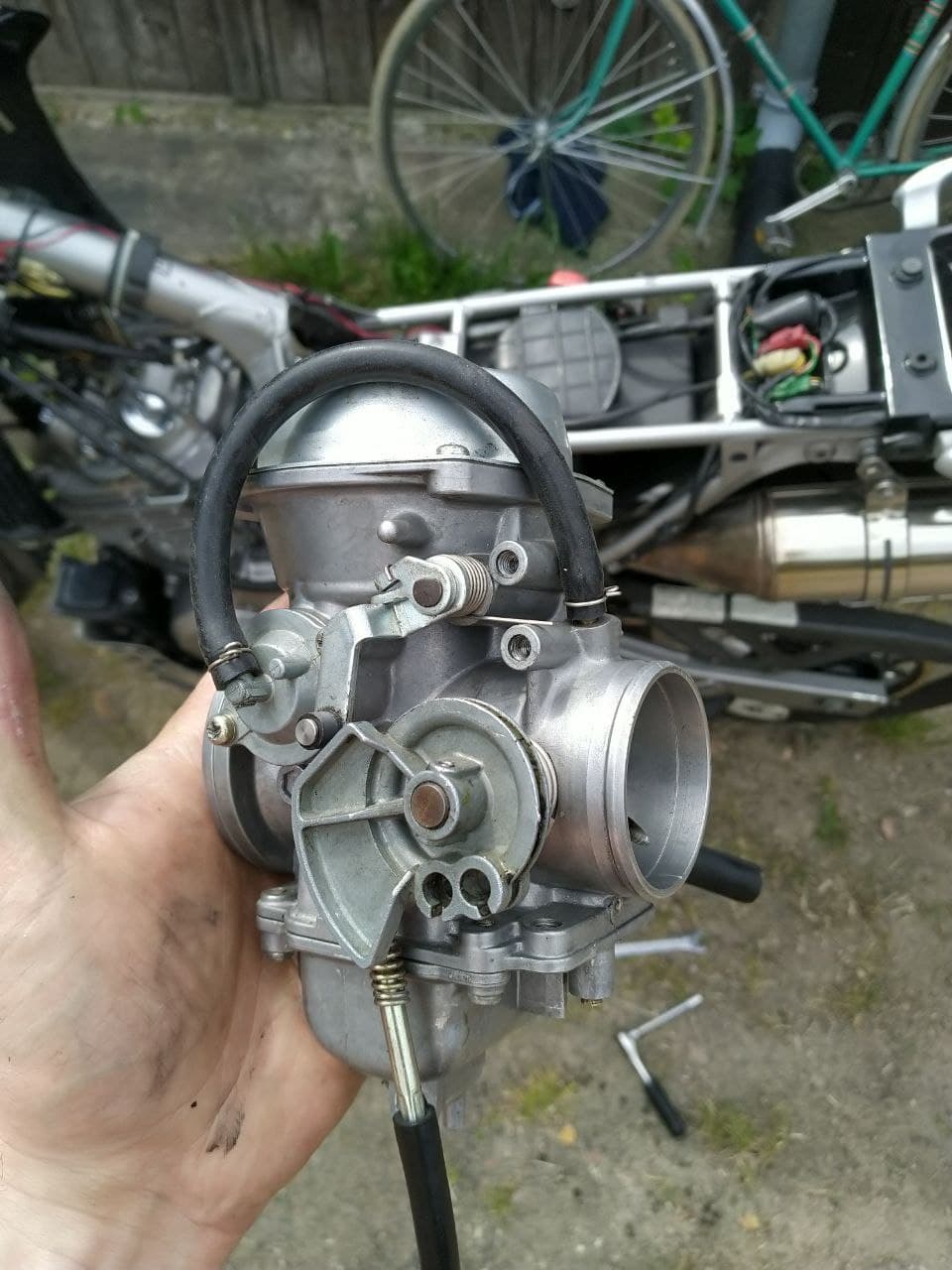

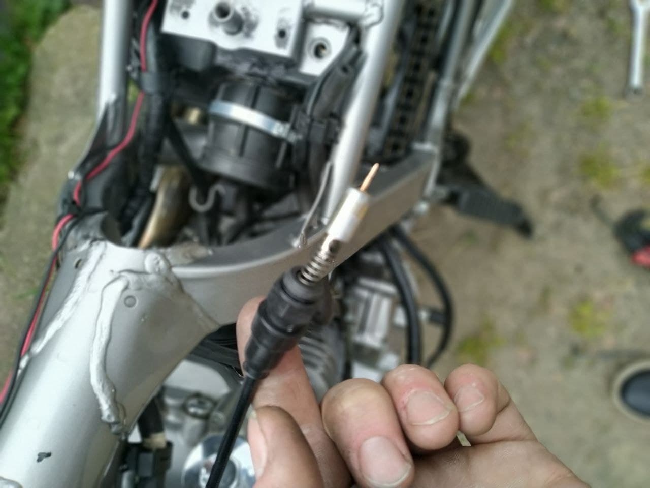

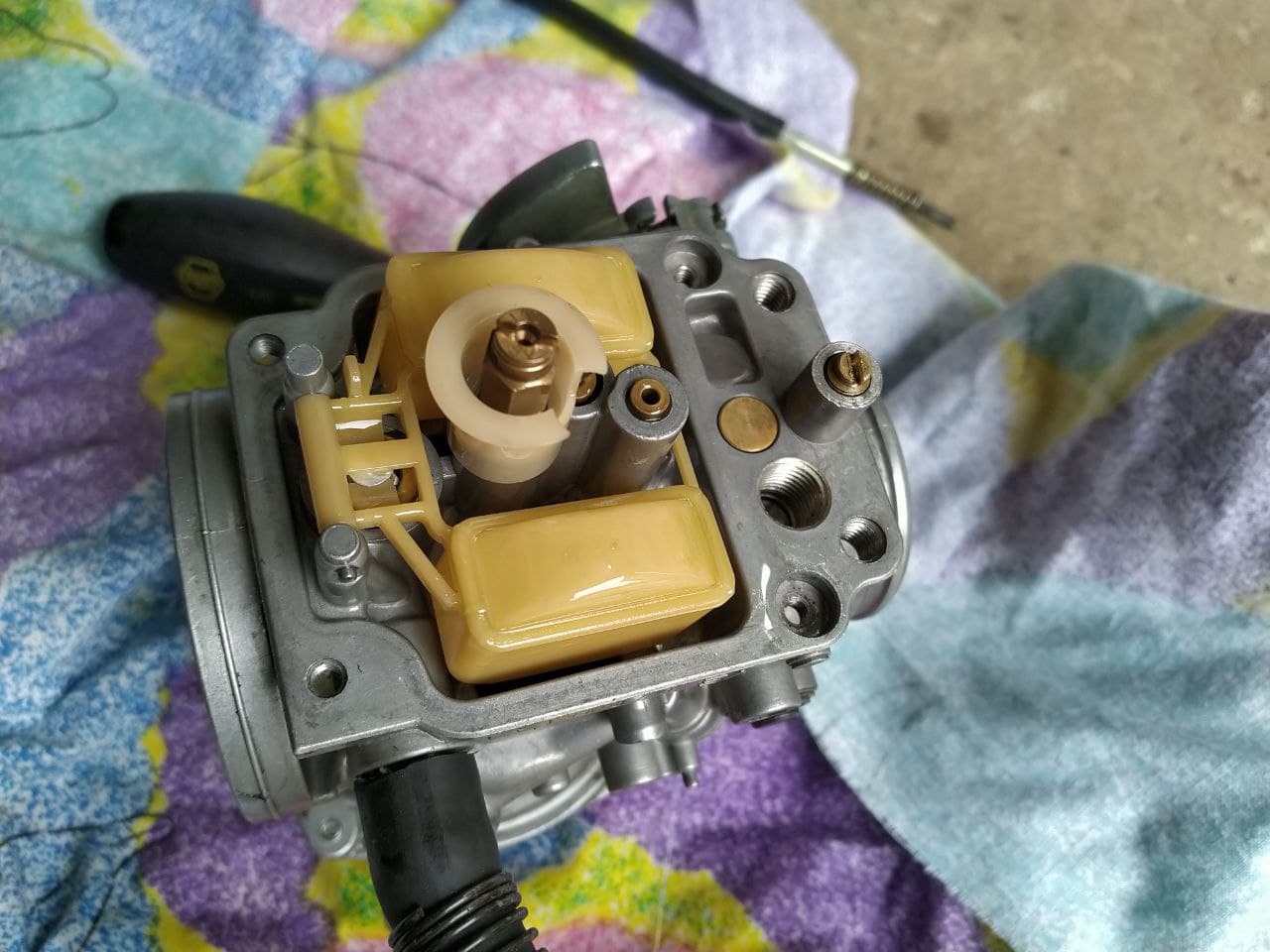

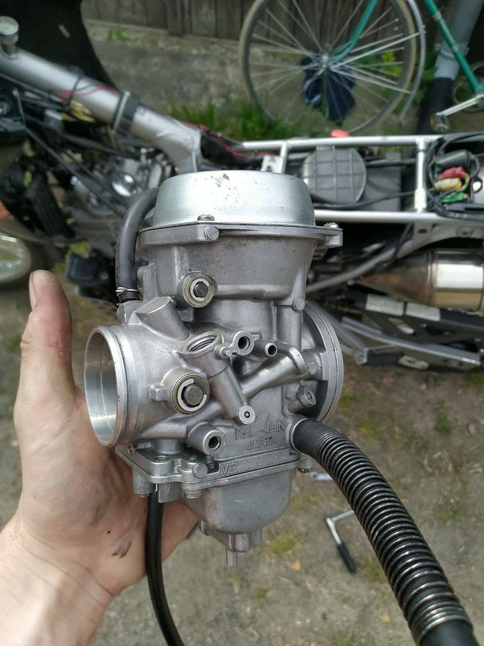

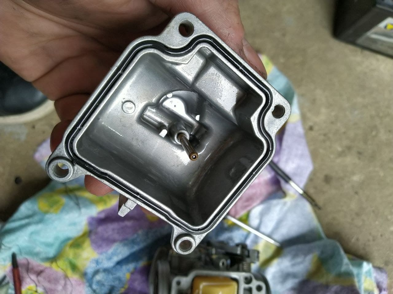

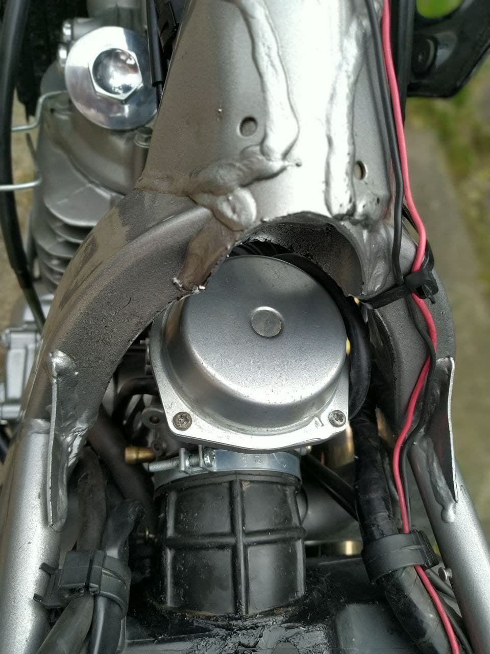

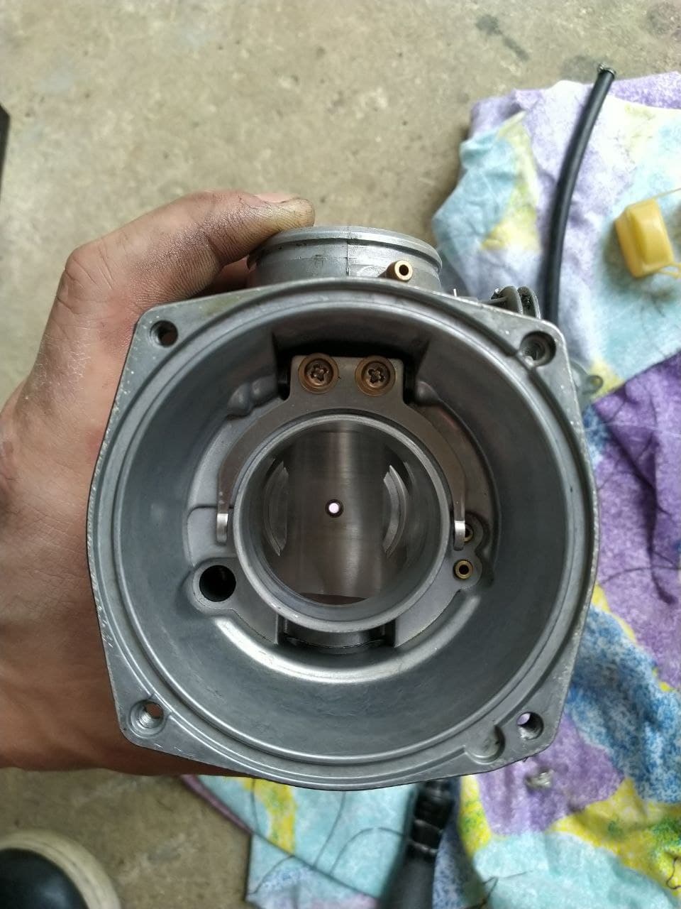

So. Derzeit, so halb im Umzug wieder an der Honda gewesen. Und hier mal ein paar Bilder. Alles blitzeblank.
@Langer. Chokekolben schlägt "hörbar" auf. Drosselklappe knallt regelrecht zu, ist leichtgängig und schließt komplett ab, wenn die Standgasregulierung rausgeschraubt ist.
Seilzüg haben Spiel, hakeln nicht. Alles in bester Ordnung.
Ein Detail habe ich entdeckt. Auf der Drosselklappenwelle waren vermutlich Plaste und Metallscheibe vertauscht... Metall außen am Clip macht für mich mehr Sinn. So habe ich das jetzt auch gemacht.
Den Schlauch zum AirCut habe ich verlängert, wie er mal Original war.. sollte aber Irr-Elefant sein.
Gespült habe ich ihn auch nochmal.. die kritischen fünf Mini-Bohrungen zur Mischkammer sprudeln fleißig... das Ding ist lupenrein sauber.
Dann habe seit Jahren noch einen Keyster Satz liegen, den ich nun... bis auf die obere Hülse der Nadeldüse eingebaut habe. Dabei fiel mir folgendes aus. Leerlaufdüse 52!!!! Beim Keyster eine 50er!!!
Die 52er ist eine mit dem Keihin-Stern drauf....

Alles wieder eingebaut. Noch eine Frage. Ist die Feder vom MAN Heber so richtig? Bild im Beitrag davor...
photo_2021-06-05_15-40-30 (2).jpg (121.3 KiB) 4984 mal betrachtet
.. alles beim Alten soweit. Mit dem Keystersatz läuft sie mit 3 umdrehungen an der LLGS ganz gut. Standgas hilt heute. Konnte aber nur 10 km fahren. Also wenig aussagkräftig...
Wie geschrieben: die Hülse der Nadeldüse habe ich nciht gewechselt. geht die ohne weiteres raus? Ein anlass zum Wechsel sehe ich nicht... Ihr etwa?
Martin
Re: Dichtung Air Cut Ventil
Verfasst: Sa 5. Jun 2021, 17:22
von dieCobra
Hi Martin,
die Nadeldüse geht ohne weiteres raus.
Die Kunststoffscheiben Außen ist original.
Und ich habe noch drei weitere Unannehmlichkeiten gefunden, auf den Fotos ist das immer so wage zu beurteilen, aber ich bin mir ziemlich sicher.
Mal sehen, ob die anderen Kollegen der gleichen Meinung sind.
Verfasst: Sa 5. Jun 2021, 17:28
von eintopf
Ich bin gespannt :-)
Verfasst: Sa 5. Jun 2021, 17:36
Soweit scheint alles gut. Sehe jetzt nichts aussergewöhnliches (also was man auf den Bilder erkennen könnte).
Aber das hat nix zu heissen. Sehe ja nicht mehr so gut ;)
Schwimmerstand mal "online" kontrolliert ?
PS.
Hattest zum test mal die Unterdruckleitung welche zum SLS geht verschlossen ?
(In seltenen fällen kann das SLS Steuerventil intern undicht sein. Dann käme dadurch Fremdluft in den Keihin).
Verfasst: Sa 5. Jun 2021, 21:53
von dieCobra
Nun, keine weiteren Meinungen?
Das SLS scheint abgebaut zu sein. Ist aber, wie schon gesagt, schlecht zu erkennen.
Der Schwimmerstand passt nicht, um das 100% zu beurteilen, braucht es eine andere Perspektive/Aufnahme.
Die LLD ist falsch.
Und von wegen <blitzblank>, das meinen nämlich viele und der Gnatz/Plak sitzt noch in den Kanälen.
Das sehe ich an mind. vier Stellen.
So einfach durchpusten is nich, das habe ich schon hundertmal geschrieben.
Grüße Andi
