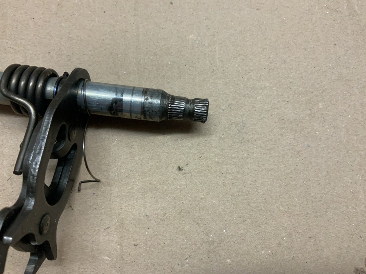

alpe650 hat geschrieben: So 13. Jun 2021, 22:45 …….#
An Andreas
Es ist genau umgekehrt, die Verzahnung der Welle ist härter als die vom Schalthebel.
Und somit ist die Verzahnung des Hebels immer futsch .
Ich vermute dass die Schaltwelle gehärtet ist .
Einspruch!
Bin weder Maschinenbauer noch Metallurge.
Aber,
die Schalthebelwelle ist nicht gehärtet!
Oftmals sehen die so aus:
Da ist eindeutig die Schalthebelklemme vom Material her „härter“. (nicht „gehärtet“)
Ich bleibe bei meiner Lösung als nachhaltige Reparatur ohne Ausbau der Welle / Komplettzerlegung des Motor.
