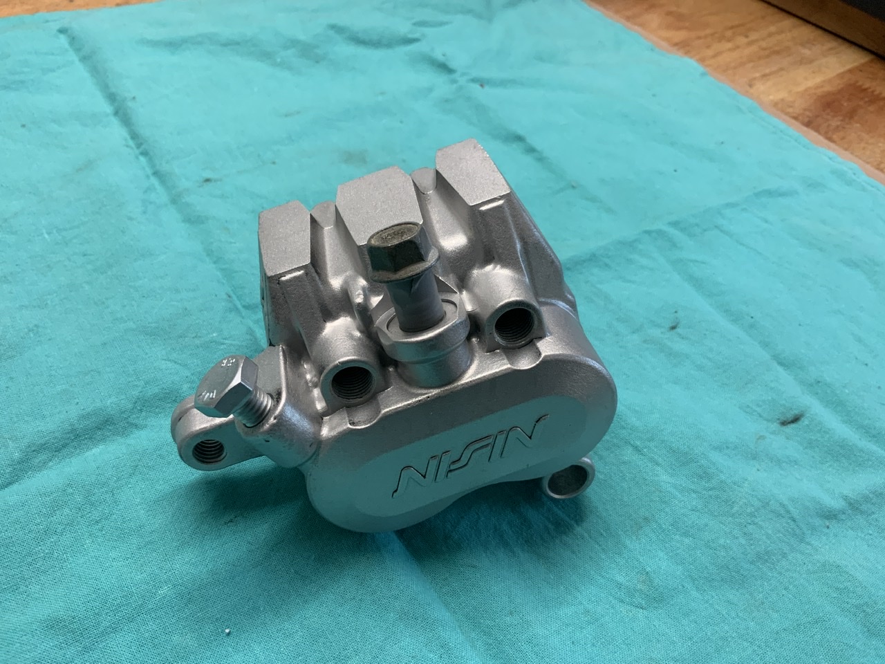

Für Cobra Andi hier zwei Sandmännchen Filme zum Abend….

Und noch das heutige Sandmännchen für Andi…😉
Fertig!
Vorhin noch ne Runde über den Waschtisch,
jetzt trocknen und dann bekommst Du sie wieder, bereit zum „bunt“ machen…
Ich tät sie ja Balistolisieren und so lassen 🤔

Nehme an es ging da hauptsächlich drum, den alten Lack runter zu bekommen ?
Was hast du in dem Fall (da Untergrund Aluguss) zum strahlen genommen ?
(Alle plärren da ja immer nach Glasperlen... aber es geht n.m.E. auch gut mit stinknormalem Quarzsand, wenn man gefühlvoll und "weich" arbeitet).
Re: Sandmännchen
Verfasst: Sa 3. Jul 2021, 10:53
von Barniebutsch
Da die Teile immer noch so schön glänzen, wurden die glasperlgestrahlt. Oder mit Kunststoffgranulat. Wenn Kunststoffgranulat neu ist, reinigt es wie Glasperlen und richtet keinen Schaden an. Habe meine schwergängigen Domi-Bremskolben damit auch wieder blank bekommen.
Mit Sand wäre jetzt alles matt, und dünner. Sand trägt Material ab, immer, auch von gehärtetem Stahl. Von Alu allemal, und wenn nur ein Strahl mit Sand auf die Dichtflächen der Bremskolbendichtringe kommt, hast Du Schrott. Aber immerhin sauberen Schrott.
Re: Sandmännchen
Verfasst: Sa 3. Jul 2021, 11:18
Ja ich habe Glasperlen in der Anlage.
Eben für die glatten satinierten Oberflächen.
Mit Sand oder Korrund wird es matt und rauh.
Theoretisch kann man die Teile so lassen und mit Ballistol konservieren.
Aber in diesem Fall geht es um die Vorbereitung zum Lackieren.
Also alte Farbe, festgebrannten Schmutz und Korrosion entfernen.
Die Kolben sind zum Schutz noch drin, kommen neu.
Natürlich waren auch die Bohrungen für Hohlschraube und Entlüftung verschlossen 😏
