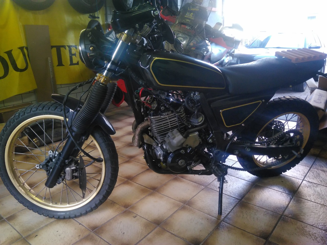

hier eine kleine Vorstellung von mir.
Ich bin Leonard, 19 Jahre alt, komme aus dem Landkreis Celle und war auch schon im alten Forum angemeldet.
Aktuell mache ich eine Ausbildung zum Industriemechaniker.
Seit meinem letzten Urlaub mit meiner Domi (Rd02 1992) in den französischen Alpen habe ich schon mit dem Gedanken gespielt diese etwas umzubauen, weil der Tank bereits eine Beule hatte und die Verkleidung rissig war.
Einige Zeit später bin ich jetzt erstmal durch mit basteln und möchte euch nun meinen kleinen Umbau präsentieren :-)
Dies war der "Grundentwurf".
Um eine ordentlich Basis zu schaffen entschied ich mich den Rahmen, die Schwinge und die Tauchrohre pulvern zu lassen.
Vor kurzem musste ich nun meinen alten Motor überholen (Übermaßkolben, Ventilschaftdichtungen), da der eigentliche Austauschmotor leider nach einem Fehler aus Unwissenheit meinerseits, so nicht brauchbar war.
Seit ca. zwei Wochen bin ich jetzt nahezu fertig und freue mich einfach darüber endlich wieder fahren zu können.

Feiner Umbau. Schöne Farbe.
Ist das Heck schon fertig, oder bleibt das so ?
Viel Spaß beim fahren.
Oli
Valentino Rossi
Re: Mein kleiner Umbau
Hallo im neuen Forum. Ich finde das Heck schön knackig. Aber irgendwas sollte mit dem Frontfender passieren. Fragt mich nicht was...

@Büds: Danke :-)
@Worldtraveller:Danke, also an sich möchte/ muss ich noch einen Reflektor hinten anbringen, diesen werde ich vermutlich an einem Halteblech unter dem Kennzeichen befestigen welches auch gleichzeitig die Radabdeckung bildet.
Falls es zum Heck gehört werde ich auch noch Hitzebleche an den Endtöpfen anbringen.
@Saruman: Freut mich, melde dich solbald es dir einfällt ;-)

Servus. Interessanter Umbau.
Die Sitzbank sieht für mich sehr aufgepolstert aus.
Hast du hierzu genauere Infos?? Stehe selber kurz davor und habe schon wertvolle Tipps bekommen.
Vielleicht hast du noch einen Kniff??

Saruman hat geschrieben: Aber irgendwas sollte mit dem Frontfender passieren.
Stimm ich dir zu. Zum Heck passts nicht ganz. Eventuell einen finden der nicht an den Gabelstandrohren "vorbei" geht, wenn ihr wisst was ich mein? :roll:
Hatte sowas mal bei nem Scrambler gesehen. Find ich aber grad nich..
Ein Fender der nur zwischen den Standrohren liegt und kürzer ist..
Das passt zum Optisch kurzen Heck würde ich meinen.

Ich habe in den vorhandenen Schaumstoff eine Stufe für eine neue Schaumstoffmatte hinengeschnitten, eingeklebt und anschließen angepasst an die Verläufe. Das alles eigentlich mit dem Brotmesser und Feinarbeiten mit einer Flex mit Fächerscheibe (mit Vorsicht zu genießen!!).
Beim beziehen ist es wertvoll den Bezug mit dem Fön zu erwärmen und 4 Hände machen sich auch sehr gut!
Ja, eventuell diese vorgeformten Alu "Schutzbleche" und dann dezente Halter bauen.

Wegen dem Schutzblech.. Stöber mal hier durchs Forum. Unter "Umbauten" findest einige Schutzblechideen für "zwischen" den Standrohren.
Wenns läuft....Dann läuft´s......... :twisted:
Hab an der Scrambler den originalen mit der Stichsäge bearbeitet. Passt somit Plug&Play. Musst nachher halt nochmal lackieren.

Hey Leute,
hier ein kleines Update!
Aufgrund der Anregungen habe ich nochmal Hand angelegt:
-Kotflügel vorne bearbeitet
-Kleines Windschild angefertigt
-Haltegriffe für Sozius gebaut
-Radabdeckung / Reflektor angebracht
Hier ein paar Bilder:
MfG Leonard
