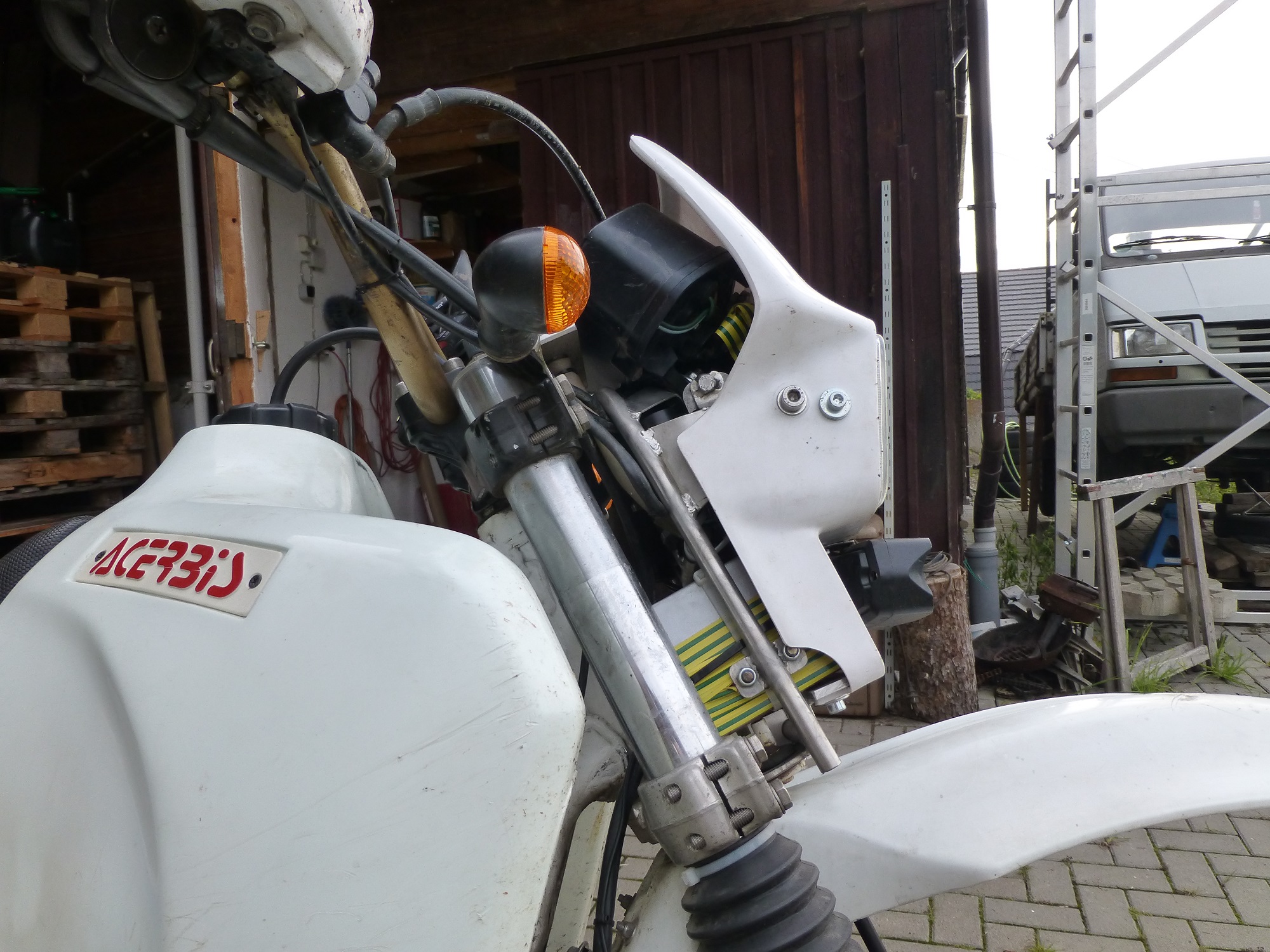

Hier ein paar Bilder von meinem Frontumbau der XR 600:
Der Domitacho paßt hinter die Frontmaske, allerdings nur mit einem Stück Abstand, weswegen ich mir den Hilfsrahmen gebaut habe. Wegen der Vibrationen ist der an 4 Punkten in Gummi gelagert. Im Originalzustand liegt die Maske fast an der Gabel an, jetzt sind dort 5 cm Spalt. Außerdem sollte alles solide befestigt werden, was man von der Originalfront der XR so nicht sagen kann. Scheinwerfer sollte einstellbar werden, ohne an allem herumbiegen zu müssen. Und nach einem Lampenwechsel immer noch dorthin leuchten, wo das Licht vorher war. Außerdem wurde von mir die Elektrik umgestrickt und erweitert und eine Pufferbatterie verbaut. Jetzt wiegt das Motorrad mit großem Tank zwar 15 kg (vollgetankt) mehr als im Originalzustand, aber die erreichte Alltagstauglichkeit war mir das wert.
Wenn eine Maske mit Gummibändern befestigt werden soll, müßte im Grunde die gesamte Elektrik an einen anderen Platz umziehen. Zudem wäre dann der Scheinwerfer nicht mehr einstellbar, was Probleme mit dem TÜV bringen dürfte. XR-Gabelbrücke paßt auch nicht zur Domi, die XR hat eine 43er Gabel.
So ein Frontumbau läuft auf eine mehrwöchige Bastelarbeit hinaus, wenn man dran bleibt und täglich was macht. Und selbst schweißen kann. Nachher sollte nicht nur alles funktionieren, sondern auch lange halten, mein XR-Umbau hält jetzt ein Jahr bzw. schon 7602 km laut Fahrradtacho ohne den kleinsten Defekt.

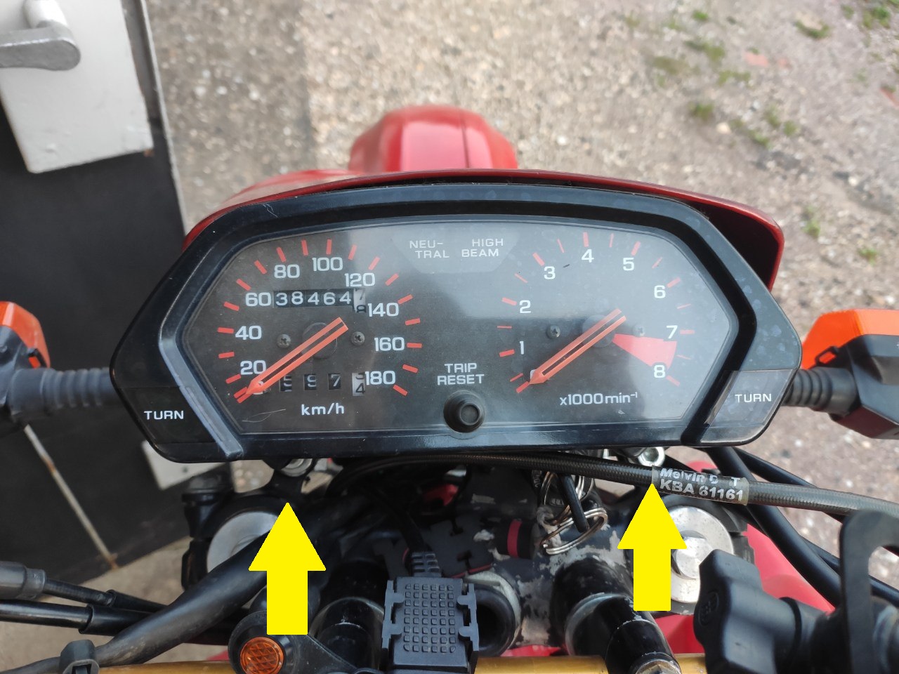

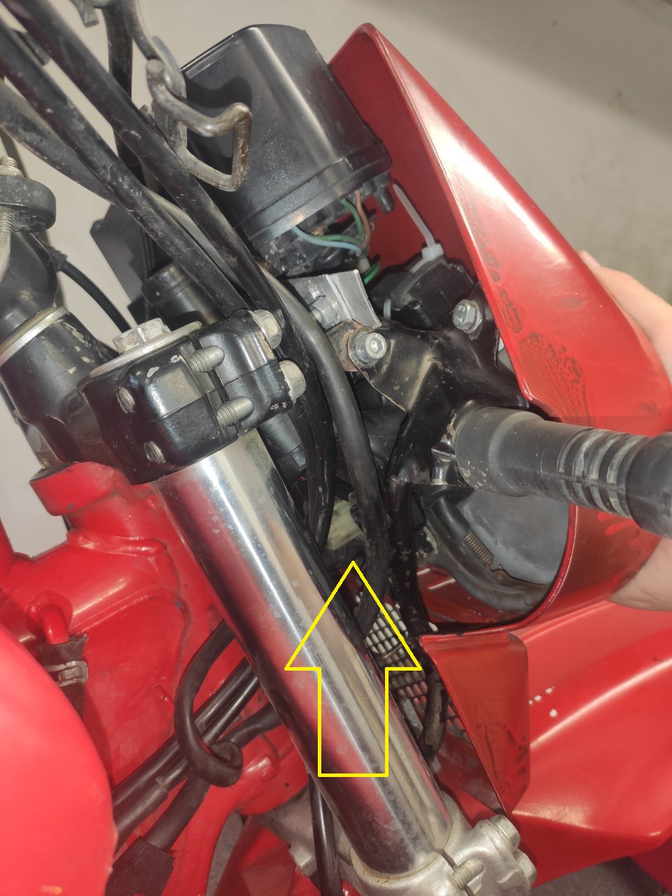

@Barnie: Vielen Dank, habe dir noch gar nicht geantwortet gehabt! Das sieht wirklich nach einer Menge Arbeit aus, sehr solide. Du hast recht, bei einer Maske mit Gummibändern wird es kritisch mit der Elektronik. Das mit der Gabelbrücke wusste ich nicht, dann kann ich nur die XL-Brücke empfehlen, hier die Löcher zur Befestigung:
Beim zweiten Bild den Pfeil ignorieren. Es ist mit dem Tacho wirklich knifflig, er steht ca. 7mm über die Maske hinaus und liegt sehr eng an (scheuert). Außerdem ist das Zündschloss nur schlecht zu erreichen. Problematisch ist auch, dass der Domi-Tacho zwei verschieden ausgerichtete Befestigungslöcher hat. Bis zu diesem Zustand hat es aber auch bei mir einige Tage an kniffeln gedauert, die Konstruktion hat auch schon ca 5000km gehalten, teilweise offroad. Bin nicht wirklich zufrieden, aber mir fällt leider keine bessere Lösung ein.
Alternative wäre ein digitaler Tacho, aber da bin ich kein Fan von...
