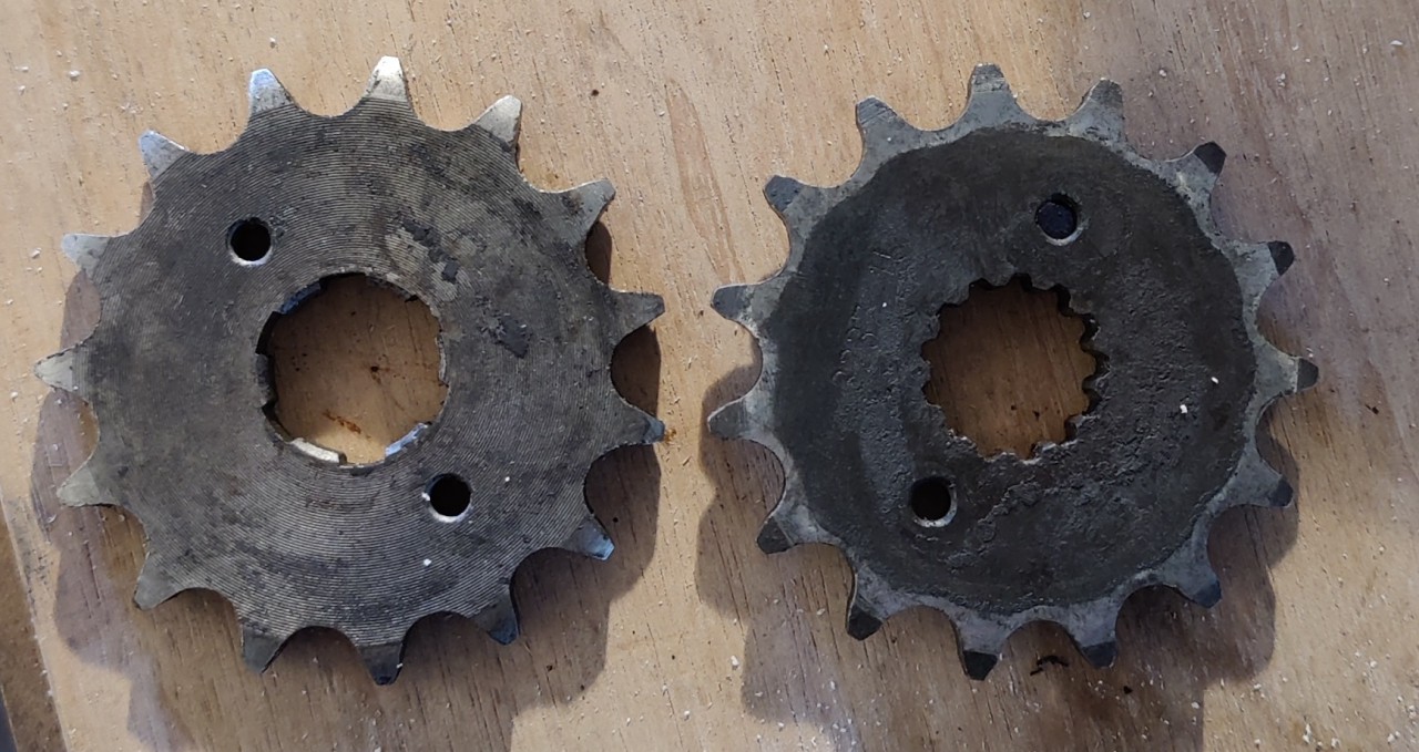

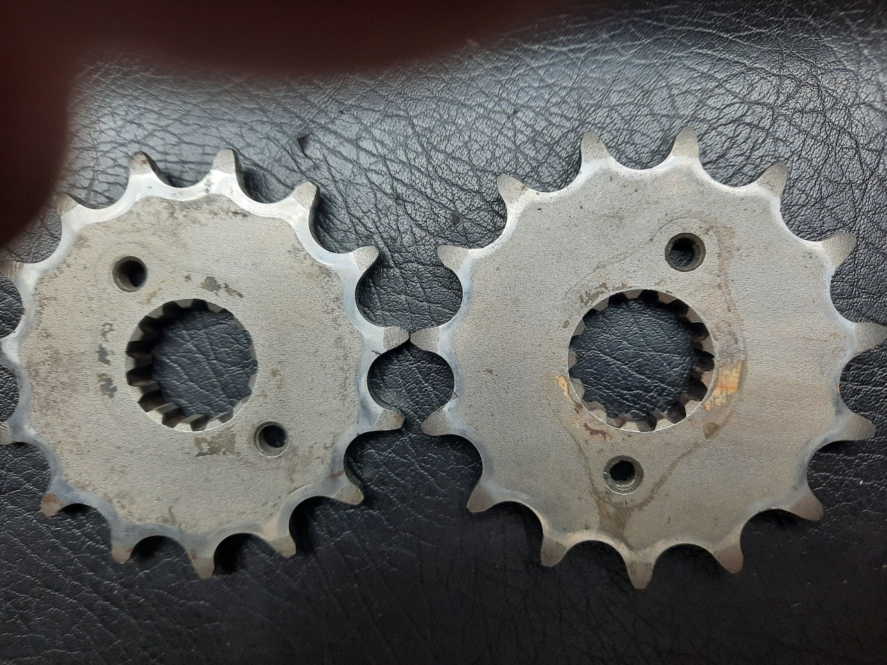

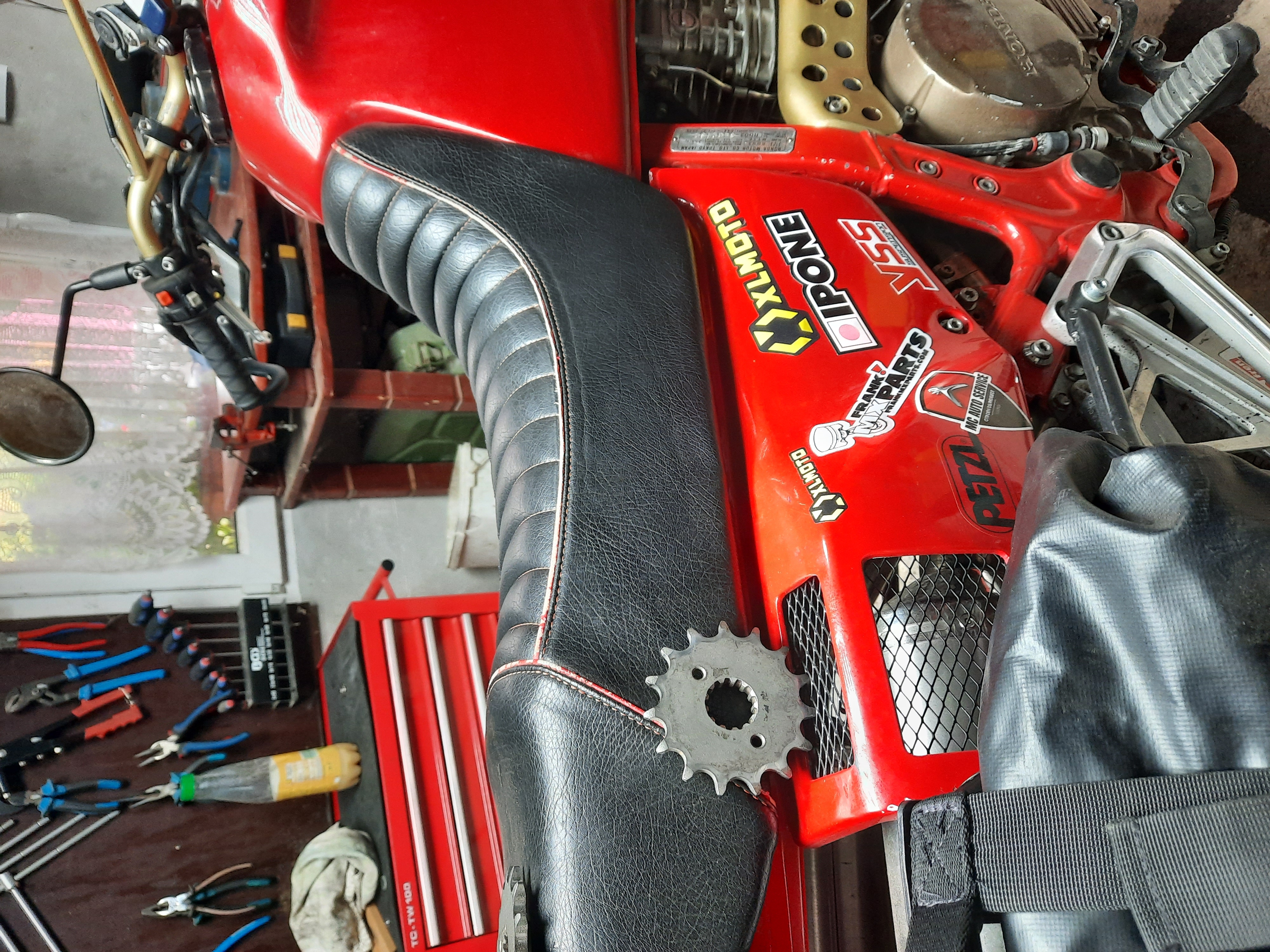

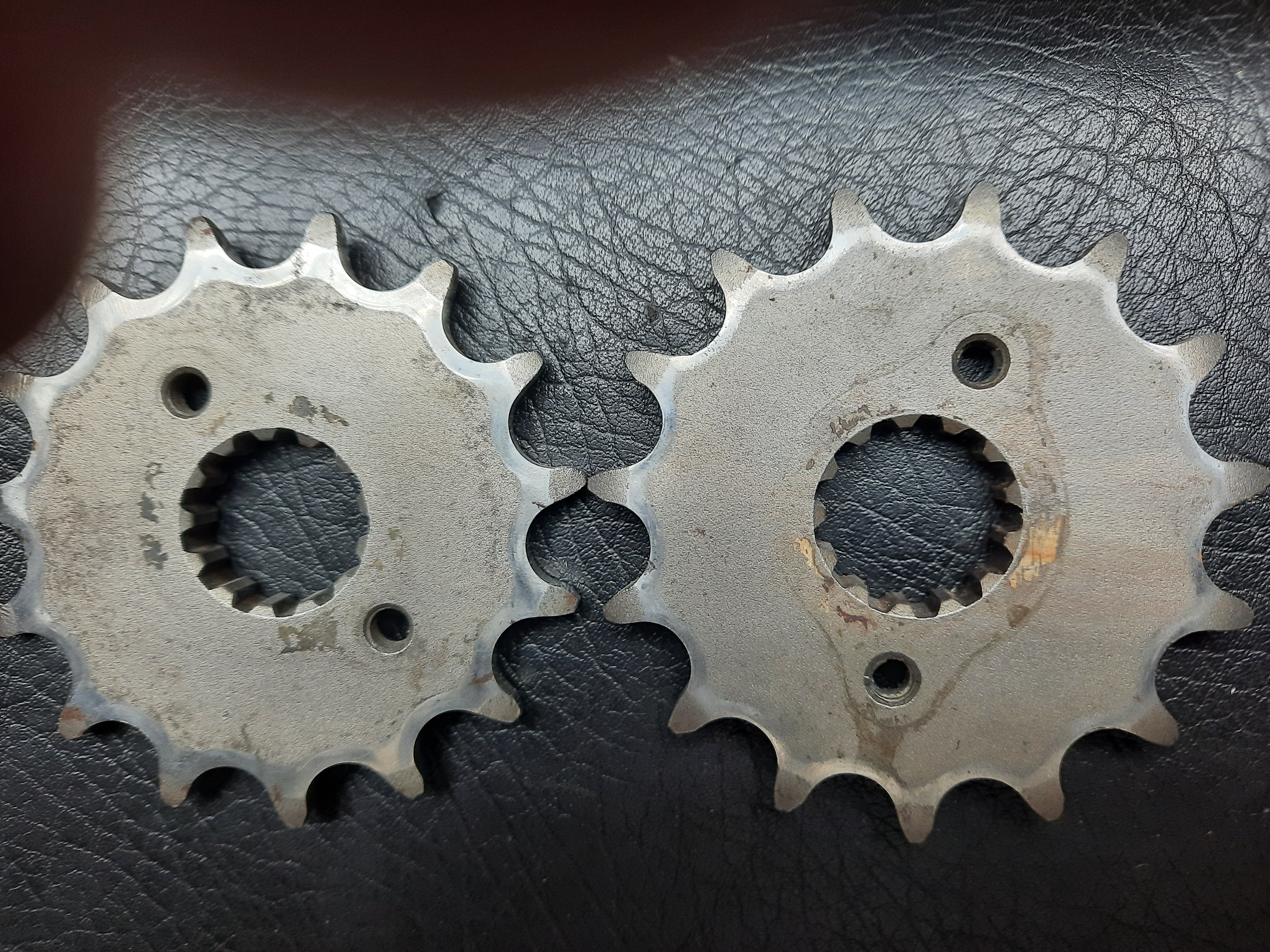

Verschiedene Ritzel
Hallo
Hat Jemand Bilder von dem Antriebsritzel oder von der Antriebswelle der verschiedenen Versionen ?
Wollte ein neues kaufen aber man hat mir gesagt es gäbe welche mit verschiedener Verzahnung an der Antriebswelle.
Scheinbar hat die 1. Serie andere als die folgenden Serien.
Besten Dank

Meines Wissens nach hat nur der Motor der Ur-Domi ( BJ 88-89) eine grobverzahnte Getriebeausgangswelle und alle späteren Baujahre eine feinverzahnte (bitte berichtigen falls ich hier Blödsinn rede).

Und die mit Kickler hat das grob verzahnte Ritzel. Und nur die.Andreas_NRW hat geschrieben: Do 7. Okt 2021, 15:06 Die „echte“ UR-DOMI :
88er Modell, in DE 88/89 verkauft.
Offensichtiche Merkmale:
Kickstarter und kein SLS
Bremsscheiben mit Schlitzen(Rißanfällig)
Weil, die hat eine andere GAW. da sitzt auf der anderen Seite der Kickler mit seinem Zahnrad drauf.

Das ist richtig.
Aber zu den Ritzeln der einzelnen Baujahre wurde eigentlich schon alles gesagt.
Grobverzahnt nur 88 und 89. Alles andere feinverzahnt.

Welche Verzahnung was die bessere, und warum hat man sie geändert ?
Gruss Gian
- Beiträge: 4971
Re: Verschiedene Ritzel
Bei gleichen Materialbedingungen, eindeutig die feinere.
Erheblich grössere (radial kraftschlüssige) Gesamtfläche und einen günstigeren An(auf)laufwinkel.
