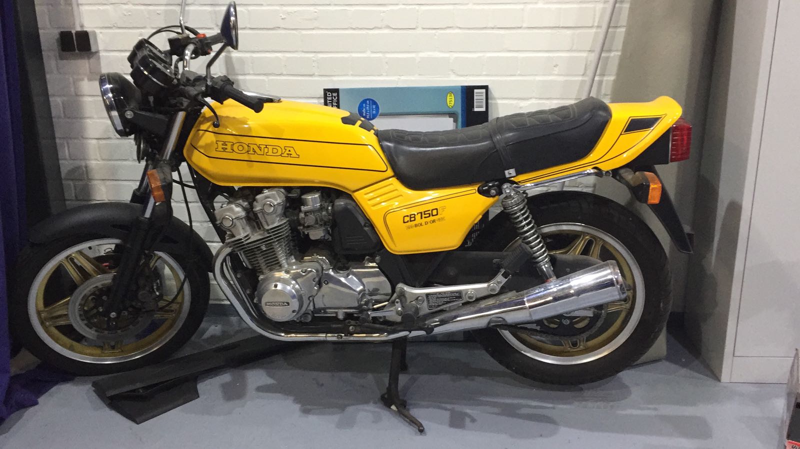

Ich hab sie noch nicht gesehen, aber auf den Fotos sieht sie sehr ordentlich aus.

der Motor ist in der Regel ein absolut unproblematisches Teil solange er "einigermassen" normal behandelt wird. Ölaustritte nach aussen sorgten bisweilen für Unmut, was aber in der Regel auf unsachgemässe Behandlung zurückzuführen ist. Bei der langen Standzeit ist so etwas schlecht zu beurteilen. Wenn das gute Stück keine Dellen oder gröbere Lackschäden aufweist, lass sie doch original. Auf dem Bild schaut sie recht unverbastelt aus (vielleicht das Vorderradschutzblech...). (Auspuffanlage ist ev. ein Schwachpunkt und solltest du genau prüfen!! Die Dinger scheppern auch gerne mal von innen her...) Als 3. oder 4. Motorrad eine bestimmt lohnende Investition!! Man muss halt wissen auf was man sich einlässt, denn das Fahrwerk dieser Teile ist vor allem bei höheren Geschwindigkeiten sehr eigen :) :). Beweisen muss das Moped heute ja Gott sei Dank nichts mehr!.

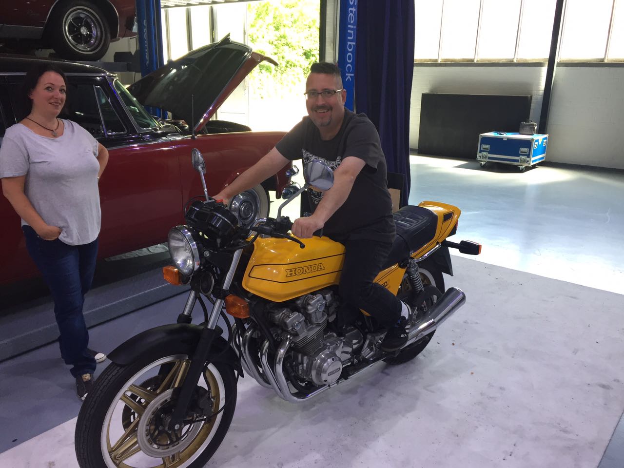

So, heute hab ich zugeschlagen. Da ist in der nächsten Zeit, also einiges zu tun :lol:

Glückwunsch zum Moped.
Wie ist der Gesichtsausdruck der Gattin zu deuten?

Sieht doch gut aus. Klasse Teil. Viel Spass

Top!
Das ist aber nicht doch deine Garage?
Ist ja der Hammer was da im Hintergrund rumsteht und geliftet ist.

Hihi,
Frauchen freut sich wie Bolle (Wortspiel: Boldor/Bolle). Meine Liebe sieht mich halt gerne glücklich ;)
Und nein, das ist leider nicht meine Garage.
Die Halle gehört einen guten Freund und der ist "Automessi" :lol:
.....aus dem Wiessmann Roadster wäre ich kaum rausgekommen :lol:

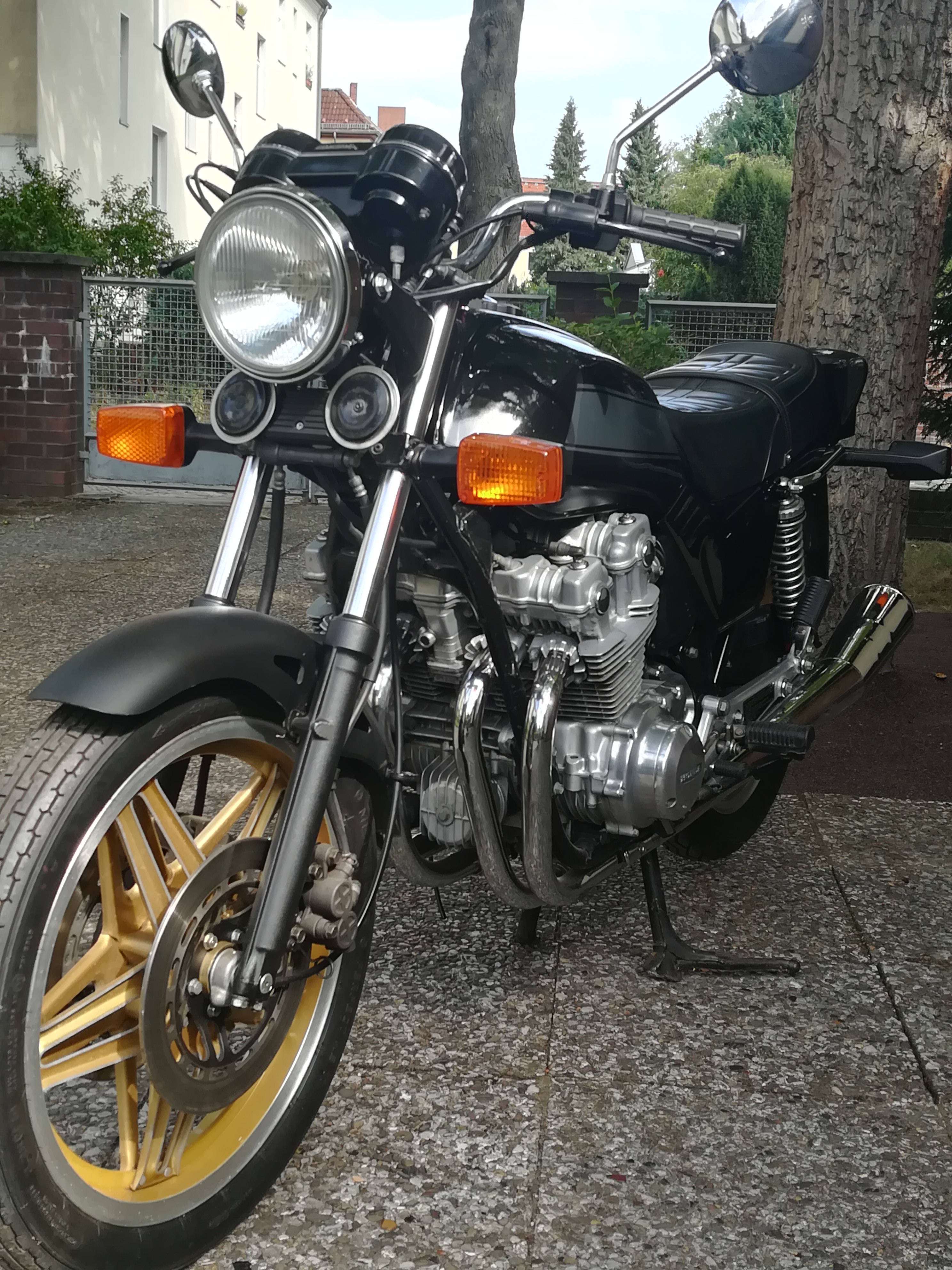

Es ist vollbracht :D
Nachdem das Projekt leider etwas länger gedauert hat
(lag nicht am Projekt, sondern an mir :lol: )
schnurrt die kleine jetzt wie ein Bienchen.
Am Montag gab es ohne Probleme TÜV und gestern konnte ich sie endlich zulassen.
