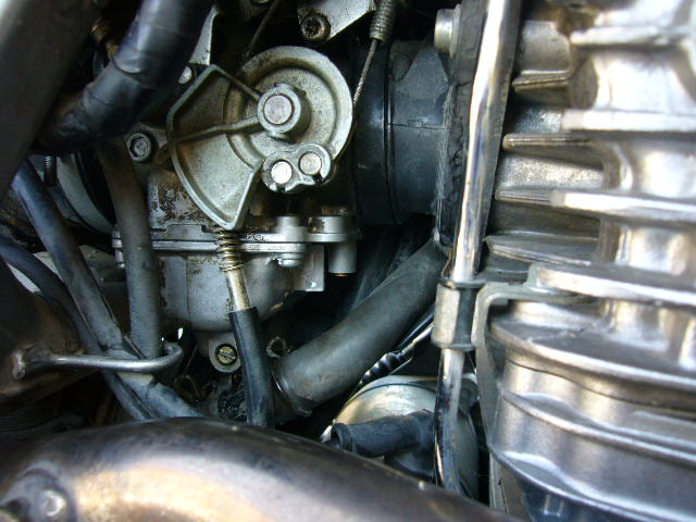

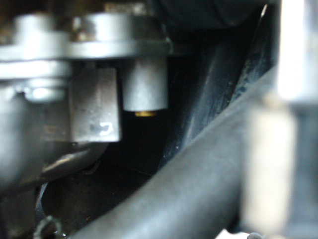

Hallo Leute,
mein Vergaser verliert Benzhin und ich mein an der Dichtung zwischen Schwimmerkammerdeckel und Vergasergehäuse. Kann die vordere Leerlaufeinstellschraube auch undicht sein. Da soll ein O-Ring drin sein.
Problem ist, ich brauche das Moped fast jeden Tag zur Arbeit. Und der Vergaser wird vermtulich in einer Nacht und Nebelaktion raus müssen oder?
Drum bräuchte ich eine Empfehlung für einen Dichtsatz, damit alles für alle eventualitäten bereit liegt.
Danke Franz

Als Schwimmerkammerdichtung geht auch ein 0-Ring 65x2, und, ich kenne keinen 0-Ring, der nicht benzinfest ist. Also von 63x2 bis 65x2 paßt alles. Wenn die Bilder den jetzigen, ungereinigten Zustand zeigen, hat eine Reparatur noch Zeit. Da kommt nicht viel durch. Wenn Du zur Domi gehst, und es riecht nach Benzin, dann wird es Zeit.
Vergaser ausbauen, keine "Schnellreparatur", sonst hast Du irgendwo ganz sicher Dreck reinbekommen. Ausbau und Einbau sollten zusammen nicht länger als eine Stunde dauern. Damit es kein Gewürge wird, die 3 Schrauben vom Luftfilterkasten rausdrehen und den Kasten nach hinten drücken, gibt ca. 1 cm mehr Platz. Ich lasse den Ansaugstutzen und den Vergaser immer zusammen, paßt zwischen Rahmen und Motor hindurch.
