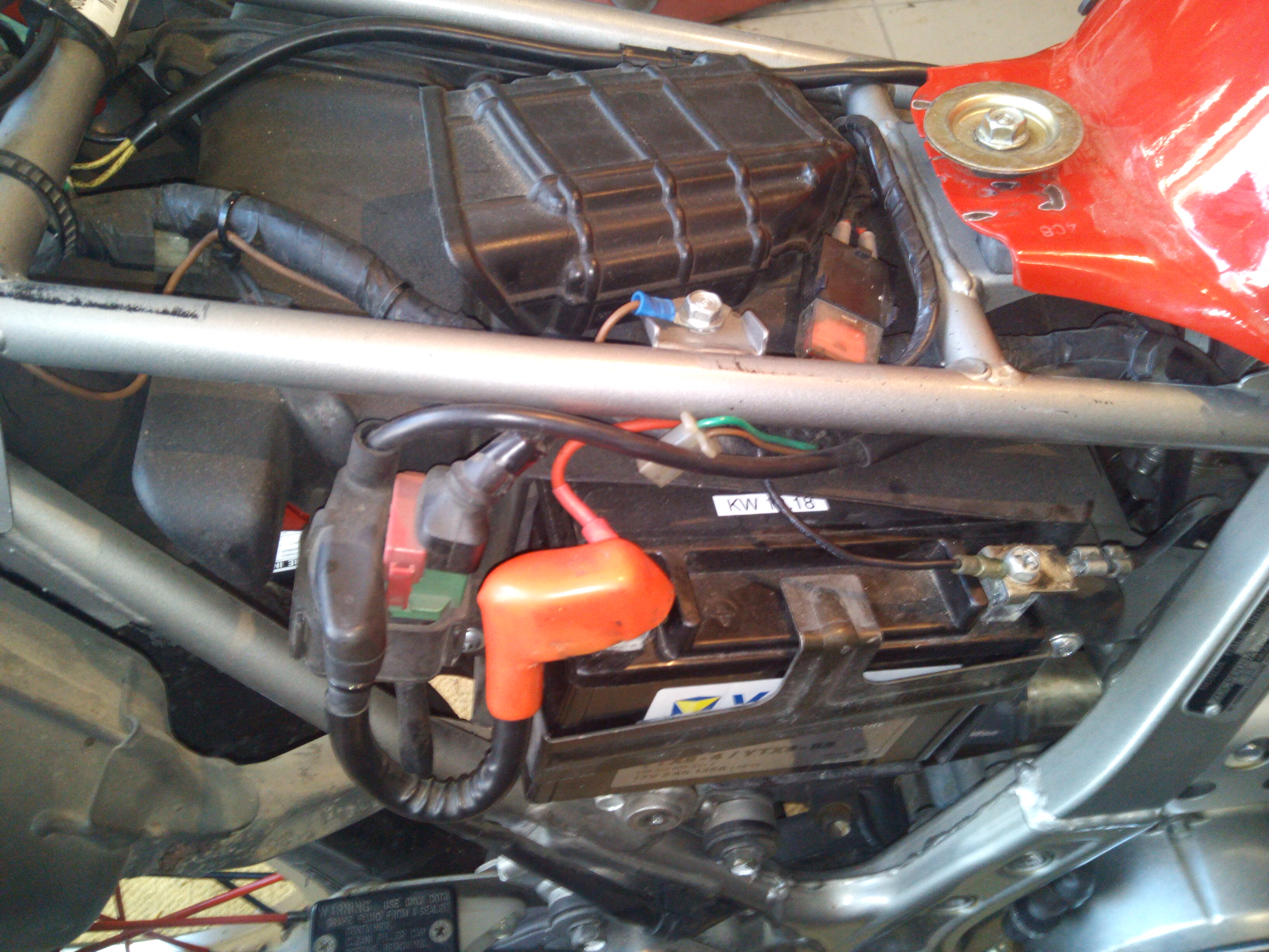

Sooooo
Bin jetzt wieder probiert, und draufgekommen : Nur dann habe ich Funke, wenn ich aufhöre zum starten, in diese Sekundum kommt paar Funke . . . .
Wenn ich konstant drücke, kommt gar kein Funke, aber wenn ich aufhöre, Funkt sofort. Irre oder ??
das heist ich muss nur kurze, stoßartige startversuche machen . . . . es ist aber nicht normal .
Warum Funkt nicht beim Konstante Starten ???
Jetzt bitte um LÖSUNG !!

Beiträge: 5166
Re: Mein neuere Domi, springt nicht gern an . . .
Batterie.
Beitrag von stromulus »
Gibt es ein Zündungstrafo? Wo ?
Batterie ist super stark, was er ausgehalten hat ist nicht normal

Beiträge: 4454
Überbrücke mal mit einer weiteren Batterie (zB. Autobatterie) wenn es dann besser ist, liegt es zu 98% wohl doch an der eingebauten Batterie.
Beitrag von franova »
Hi jetzt will ich mal meinen Senf dazu geben.
Wenn deine Batterie wirklich in Ordnung ist, könnte ich mir ein Kontaktproblem vorstellen.
Anfangen würde ich mit dem Startknopf in der Schaltereinheit (das wäre mein Favorit).
Ich könnte mir Vorstellen, das dies schon die Ursache sein kann. ;)
FRANOVA !!!

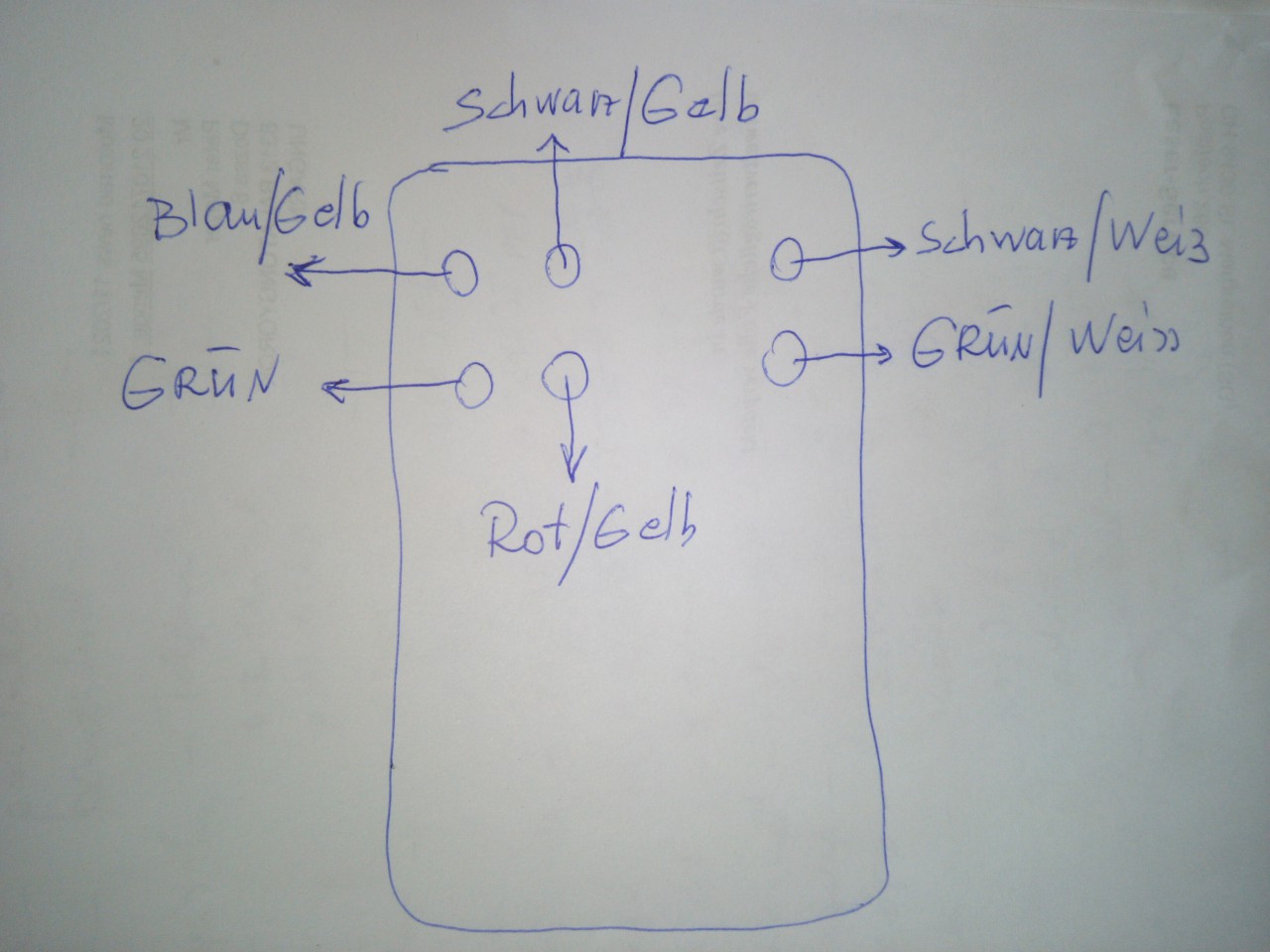

War ins Geheim auch mein Gedanke :)))), da nur auf kurze Drückerei hatte ich Funke, beim Lange Orgeln NULLKOMANULL . . . .
Nickless: Batterie ist so stark, das NASA beim sein Mondlandung ausgeliehen :)))))))))

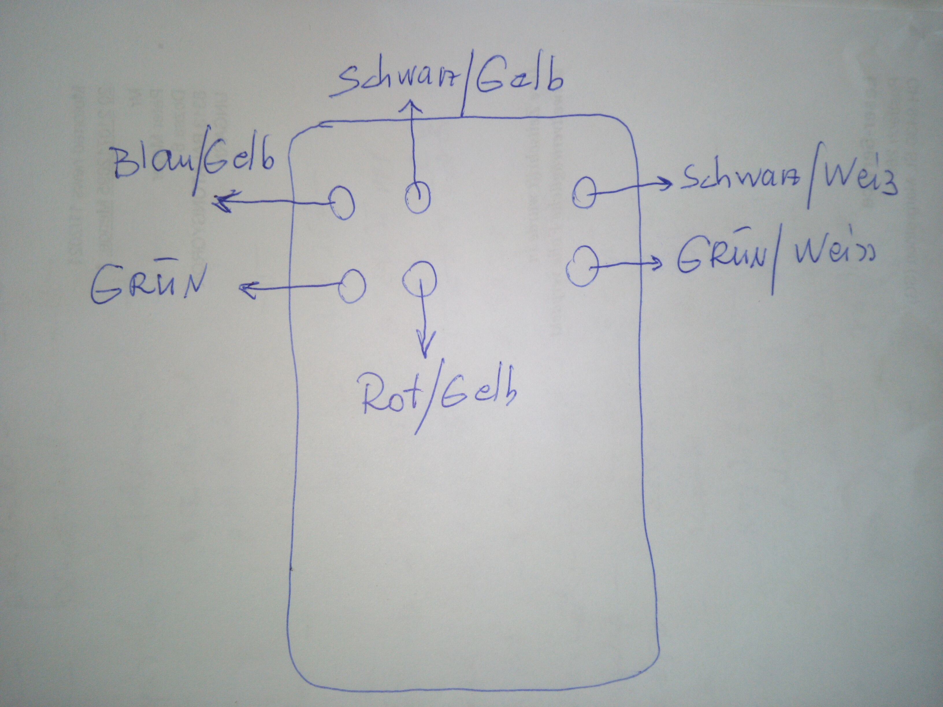

Aber für alle Fälle mein CDI ausgebaut, Zeichnungen gemacht + Fotos und aus der Tschechei Angebot gebeten , hoffe die Firma ist gut . . . .
