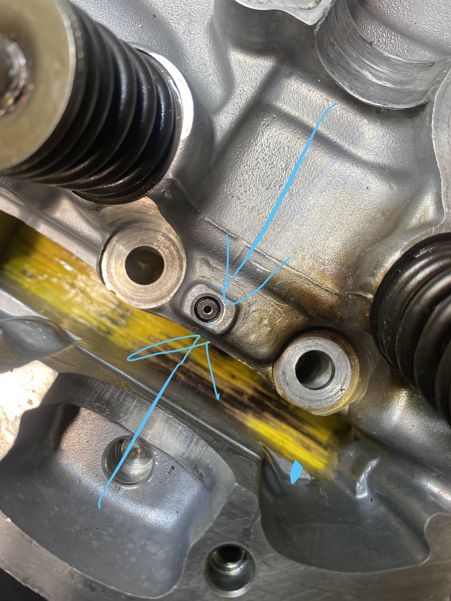

Nun bin ich Bein Zylinderkopf aufsetzen und bei genauerer Betrachtung bin ich mir nicht sicher ob das so gehört?
Das kleine Teil fühlt sich an als wäre es fest mit dem ZK verbunden
Sie Bild
Jetzt bitte ich euch um Input
Lg

Ich meine , das Teil muß federbelastet überstehen .

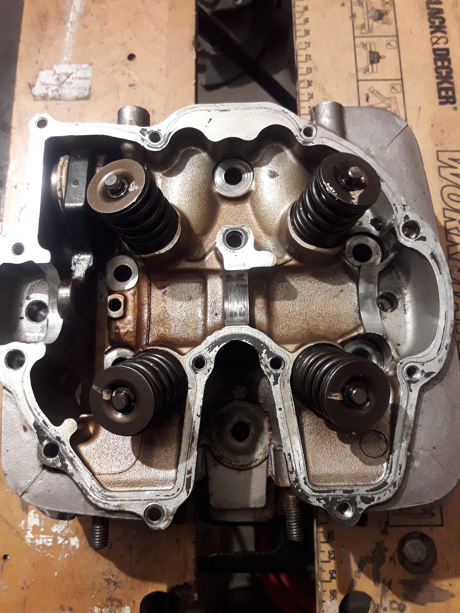

Bei meiner Aufnahme sieht das so aus.
Es gehört zum Autodeko. Ist ein Pin mit Feder und müsste so raus gehen. Bei Dir sieht es festgeklemmt aus.

Mhhh jetzt stellt sich die Frage was tun?
Beiträge: 5549
Re: Zylinderkopf
tiktak hat geschrieben: Mi 24. Nov 2021, 20:32 Hatte ich mir schon gedacht 😡
Du nimmst eine feine Blechschraube und drehst die in das Loch und versuchst den Pin herauszuziehen.
Vielleicht vorher einen sanften Schlag mit einem passenden Splinttreiber gut zureden. Ohne Schraube.

Tue Dir einen großen Gefallen und lasse das mit dem Hammer weg!!!!
Über das, was in die Bohrung reingehört, und wozu das ist, wurde hier im Forum schon geschrieben.
viewtopic.php?f=11&t=3050
Beitrag vom 02.05.2021, 16:37 Uhr, ansehen. Der Stift muß rausstehen, und zwar federbelastet, sonst bekommst Du den Motor nicht an.
