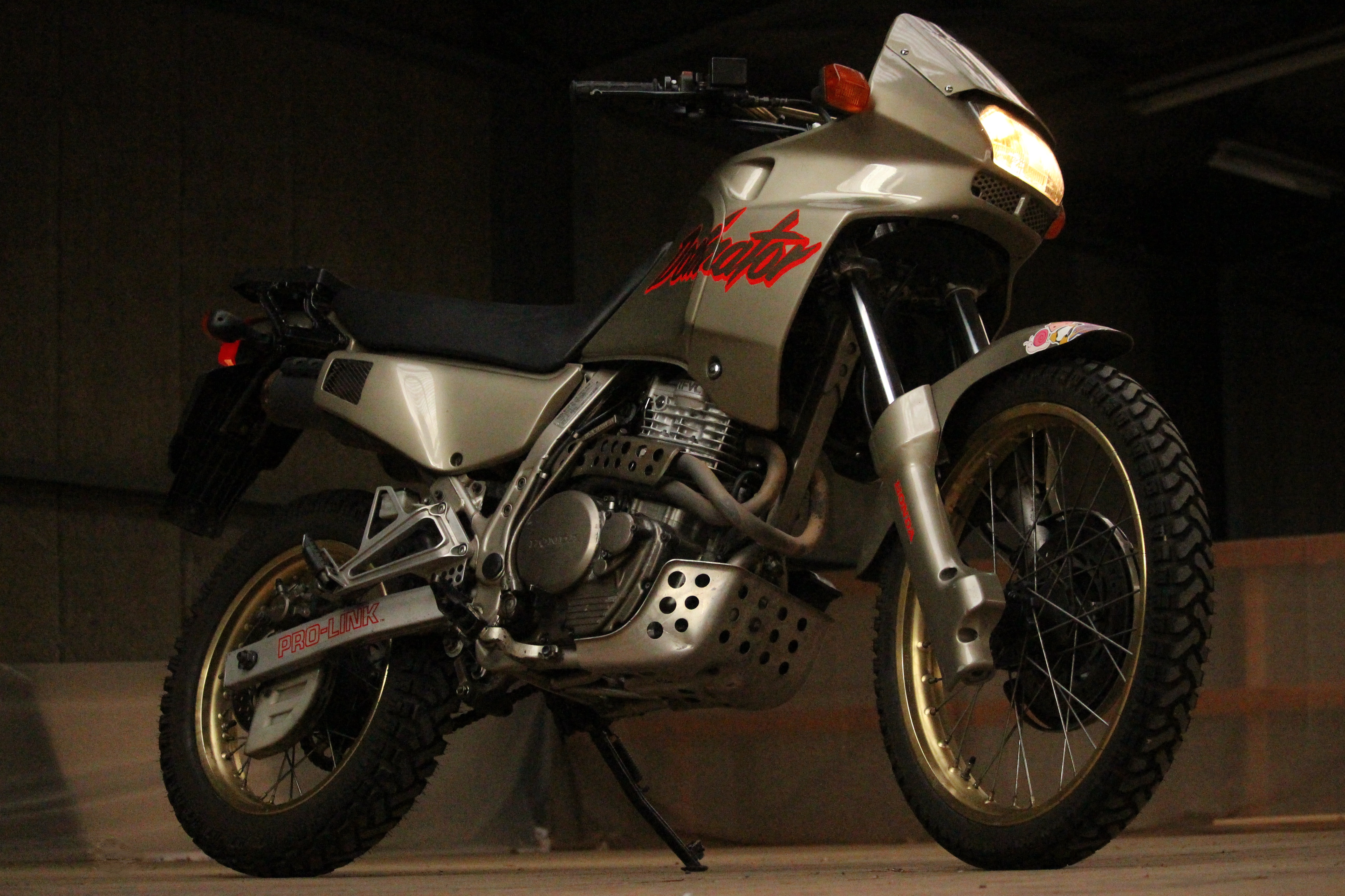

Heute sollte es soweit sein. Beim Verkäufer angekommen war ich doch zuerst ziemlich überrascht. Da steht also eine über 30 jährige Honda und lächelt mich an: "bist du der Typ der mich gleich mitnimmt?" Sie klimmperte mit den Augen und versuchte so verführerisch wie möglich auszuschauen. So habe ich über ihre vielen Fehler hinweggesehen und zugestimmt. Nun sind wir also ein Paar. Honimuuhn mit "Eduscho"! :lol:
Der nächste Schritt wird nun sein, festzustellen was alles zu reparieren ist und wo ich Geld investieren will. Schliesslich soll sie technisch 1A zum Rollout.
Dazu wird sie zuerst einige Tage zur Probe gefahren. So wird sich zeigen wie es um sie steht.
Anschliessend und das steht schon fest, wird sie komplett zerlegt und wieder neu aufgebaut.
Bis jetzt ist geplant, sie original zu belassen.
Auf den ersten Blick habe ich folgende Mängel festgestellt.
Der Rahmen hat an verschiedenen Stellen ein wenig Rost. Also wird eine Neulackierung fällig. Naturlauch in YR157M grey.
Rostspuren ebenfalls die Hinterradschwinge. Nicht übel, hat aber an einigen Stellen Kratzer, etc. Also; Neulackierung
Viele Schrauben haben Rost angesetzt. Da werde ich auf die Suche nach Honda-Schrauben gehen. DIN Schrauben mag ich am Motorrad nicht.

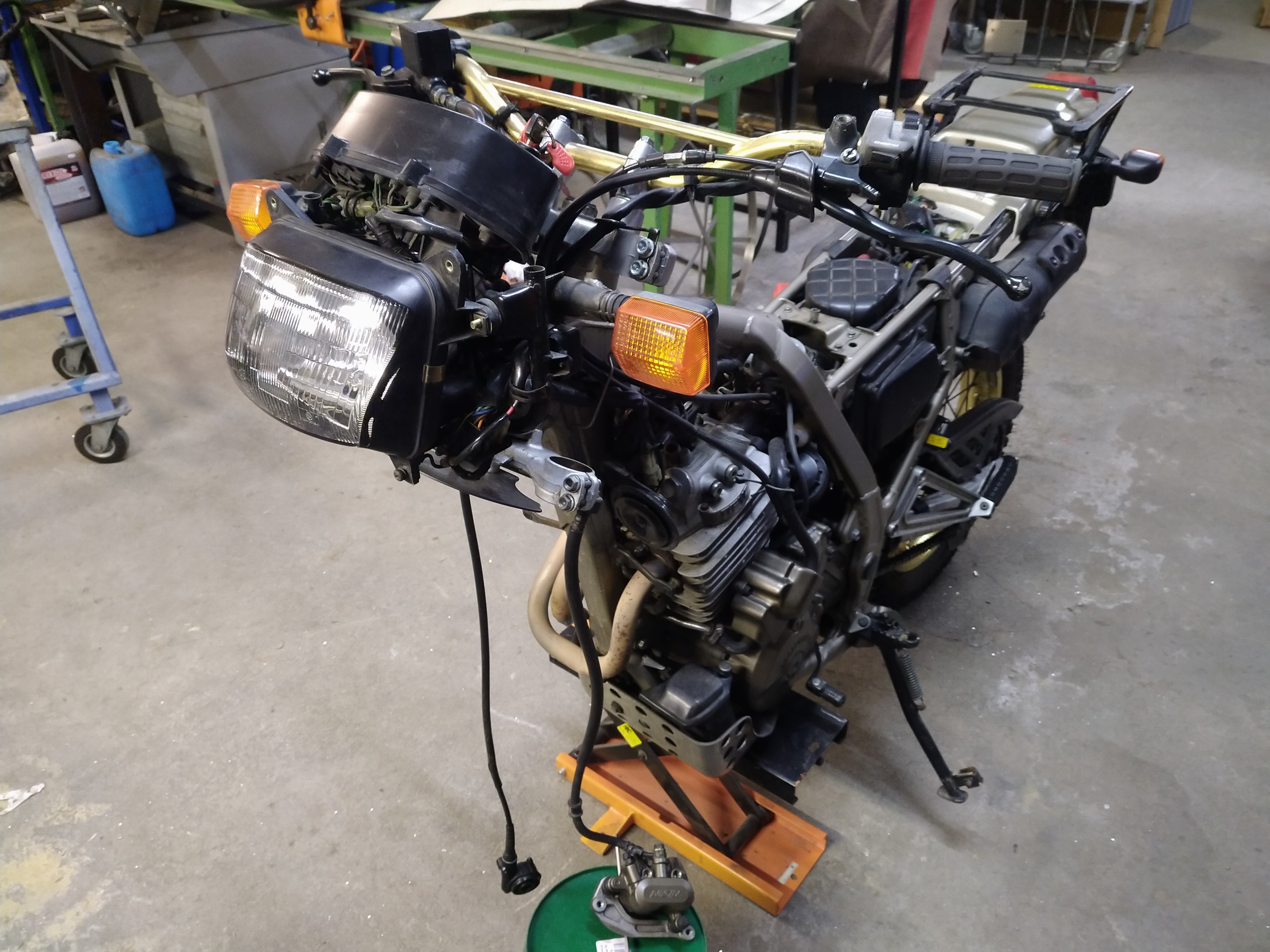

So, die ersten Schritte werden getan. Zuerst wird die Front demontiert. Leider musste ich hier feststellen, dass ein Zapfen an der Seitenverkleidung gebrochen ist. Naja, kann man reparieren. Danach aufbocken und das Lenkkopflager prüfen. Läuft seidenfein und ist spielfrei. Hier demontiere ich mal noch nichts. Auch wenn es mich Wunder nähme, ob bereits ein Kegelrollenlager eingebaut wurde. Vielleicht schraube ich es trotzdem noch auf.

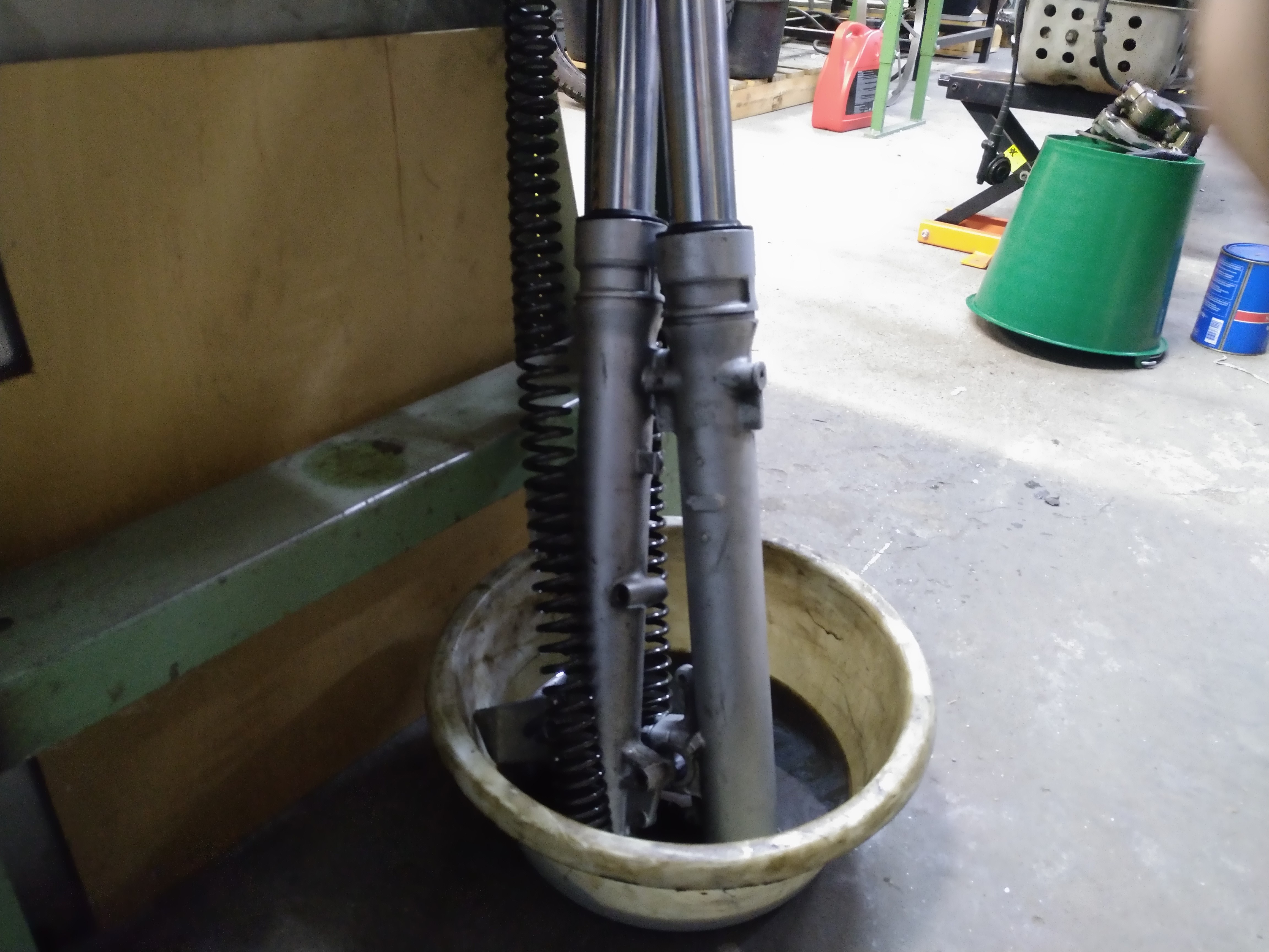

Danach habe ich die Gabelholmen aus den Gabelbrücken ausgebaut, um das Gabelöl zu ersetzen. Die Gabel ist glücklicherweise dicht. So brauche ich ausser dem Wechsel des Öl's nichts daran zu machen. Bei mir wird es Liquid Moly Viskosität 10. Über Nacht läuft noch der Rest raus. Das war eine hässliche Brühe...

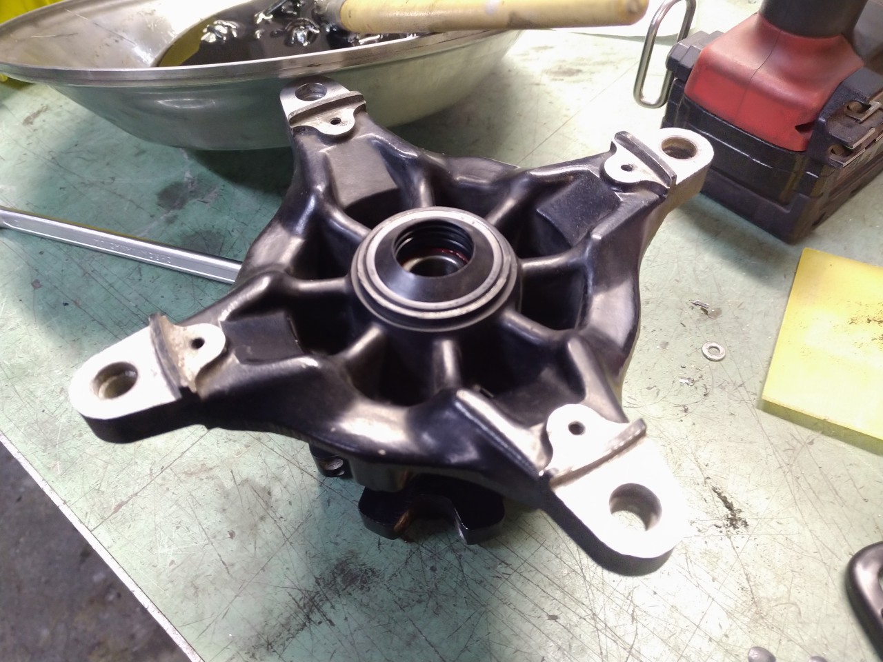

Die gereinigte Vorderradnabe macht schon wieder einen guten Eindruck. Die Radlager und Simmeringe sind top.
