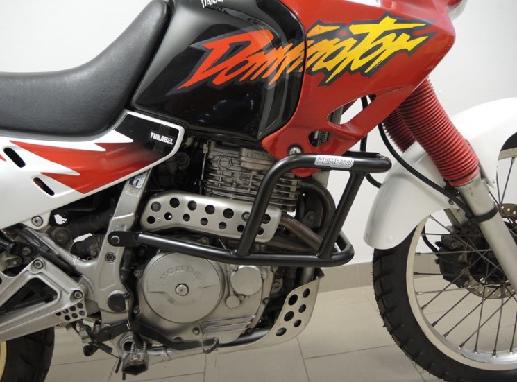

Hat jemand Erfahrung mit dieser Kombi? Ich habe vor vorne einen Höheren Kotflügel zu montieren. Aber da kam mir die Frage, kommt der Kotflügel auf der hintere Seite, beim bremsen/einfedern und lenken nicht ganz nah an die Sturzbügel??
Biespielbild....

Nicht wenn man den Kotflügel an die untere Gabelbrücke montiert. Die ändert ihre Lage beim Einfedern ja nicht.
Ob der Platz auch zum Lenken reicht, lässt sich dann ja schnell feststellen.

DavidH hat geschrieben: Di 11. Jan 2022, 21:11 Hat jemand Erfahrung mit dieser Kombi? Ich habe vor vorne einen Höheren Kotflügel zu montieren. Aber da kam mir die Frage, kommt der Kotflügel auf der hintere Seite, beim bremsen/einfedern und lenken nicht ganz nah an die Sturzbügel??
Biespielbild....
Ich habe meine Bügel deswegen wieder verkauft. Passte nicht!
Kommt natürlich auf den Kotflügel an, den du verwenden möchtest

Richtig, kommt auf den Koti an... Mit U-scheibe etwas an der Gabelbrücke anstellen dann passen die am Sturzbügel vorbei, gibt allerdings mehr Dreck auf'm Scheinwerfer. Sollte die Feder und arg weich oder aufgrund der Fahrweise tief einfedern kann's passieren, dass der Reifen sich den Kotflügel schnappt... Hinten kürzen verhindert das und verbessert die Kühlung fürs Öl

Mit dem Acerbis-Kotflügel, den ich zeitweise für Endurotrainings montiere, würde der Motorschutz kollidieren:
Der Kotflügel geht beim Einfedern nur wenige Zentimeter am Rahmenrohr vorbei.

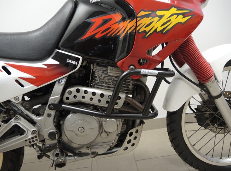

Das Bild verdeutlicht es vielleicht etwas

Super Bild....also bei dir ging das nicht.
Danke für euere Antworten. Habe 2 verschieden Kotflügel bestellt...Probiere es halt mal.
