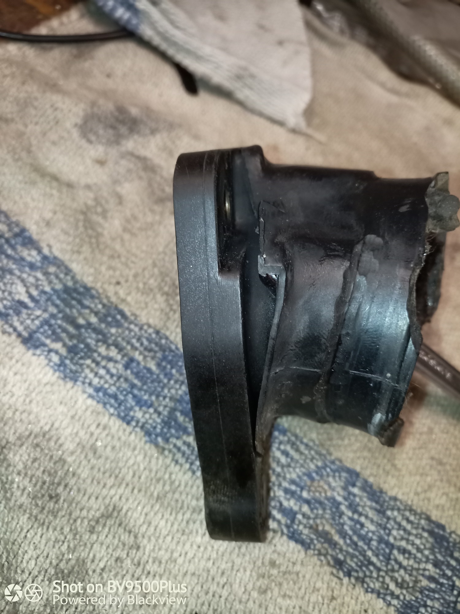

Die Ursache für das manchmal sehr schlechte Startverhalten glaube ich nun gefunden zu haben. So sieht der Ansaugstutzen jetzt aus:
Auf rund einem Viertel des Umfangs ist der Gummi vom Plastik ab, trotzdem meist sehr gutes Startverhalten, stabiler Leerlauf, kein Plop-Aus, kein klingeln bei verschiedenen Lastzuständen, im Dezember noch neuer Speed-Rekord aufgestellt (146,4 km/h auf dem Fahrradtacho), Nadel war bei etwa 160 Sachen. Aufrecht sitzend. Deswegen hatte ich diesen Schaden nie und nimmer vermutet.

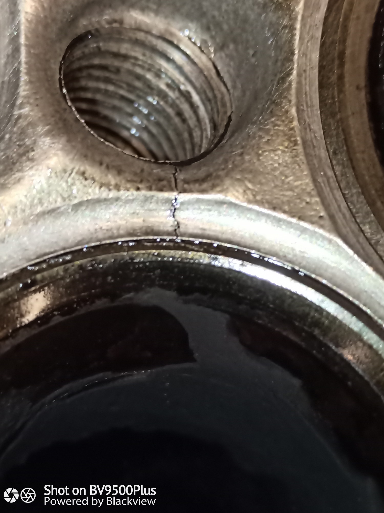

Der Riß ist nunmehr mit dem bloßen Auge sichtbar. Ventilsitz ist noch fest. Alle Gewinde in Ordnung. Keinerlei Ölaustritt. Nockenwellengleitlager in Ordnung. Krümmerstehbolzen in Ordnung. Ventilschaftführungen alle fast im Neuzustand.
Reparatur oder Tonne?
Ich will es mal versuchen, die Reparatur. Weil die Substanz eigentlich sehr gut ist. Es soll Firmen geben, die sowas schweißen und danach wieder alles richten. Auch wurde mir beim Domitreffen 2015 dazu eine polnische Firma empfohlen, deren Namen ich nicht mehr weiß.

Wenn man an dem Isolator so der maßen rumschnitzt, darf man sich nicht wundern. Oder woher kommen die Messerspuren?

Den Schaden am Isolator in der Größe kann ich mir nur so erklären: War wohl doch zu alt, und durch das zu oft erfolgte Rückschlagen Richtung Vergaser hat der Überdruck den Gummi so großflächig vom Hartplastik gerissen. Ein kleiner Riß an der Unterseite ist auch vorhanden, mit dem hat's wohl angefangen. So uralte Gummiteile werde ich in Zukunft meiden.
@dieCobra: Mit dem Messer wurde garnichts geschnitzt, nur mit dem Fräser die Länge für den Vergaser angepaßt. Und wo bitte ist der kausale Zusammenhang zwischen abreisendem Gummi auf der einen Seite und Längenänderung gegenüber?

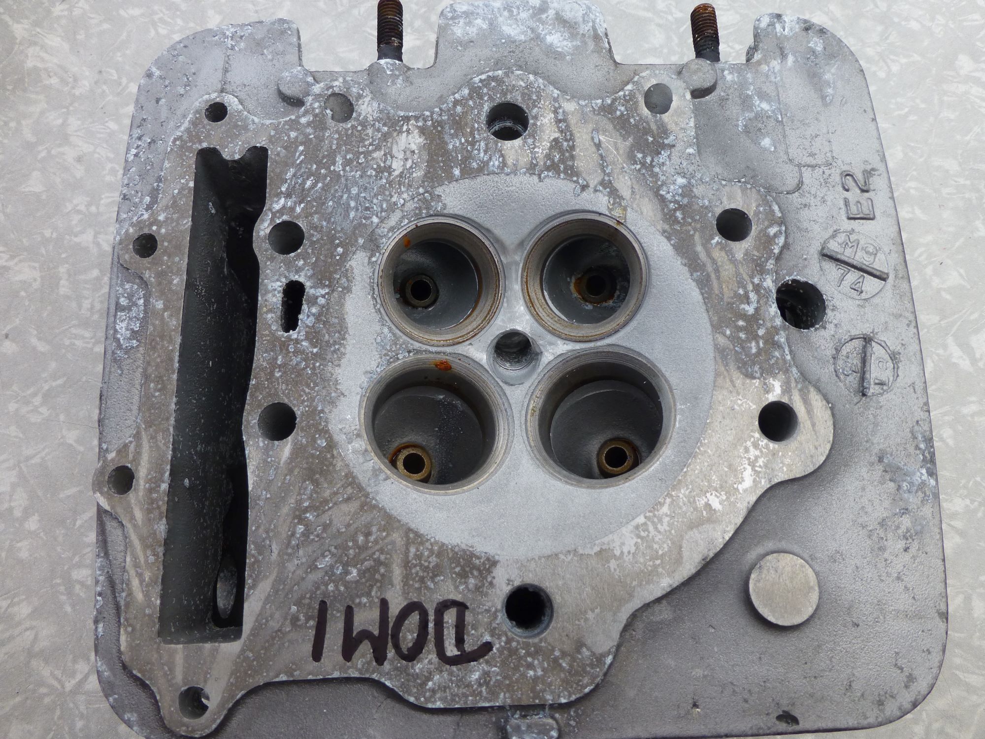

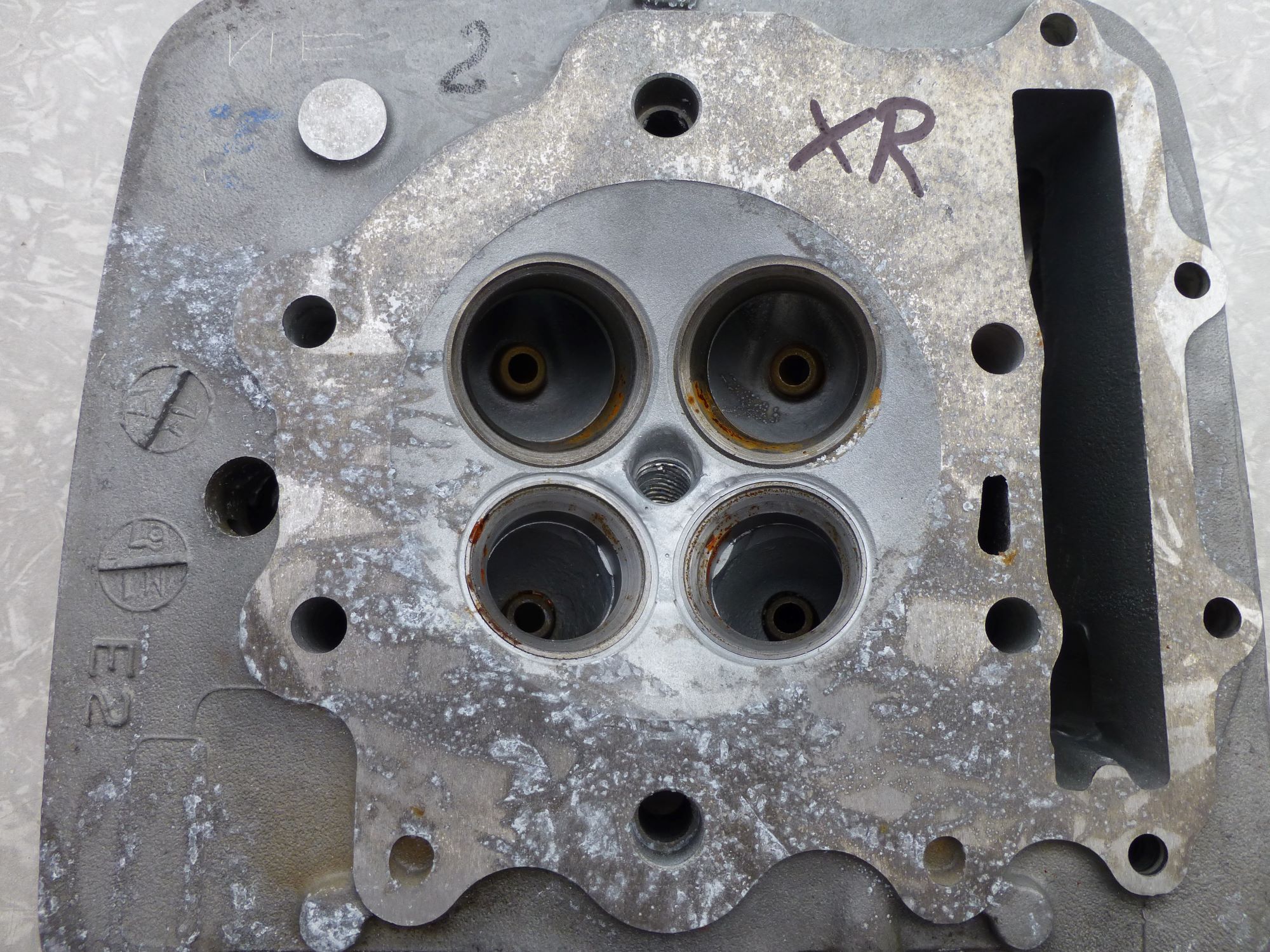

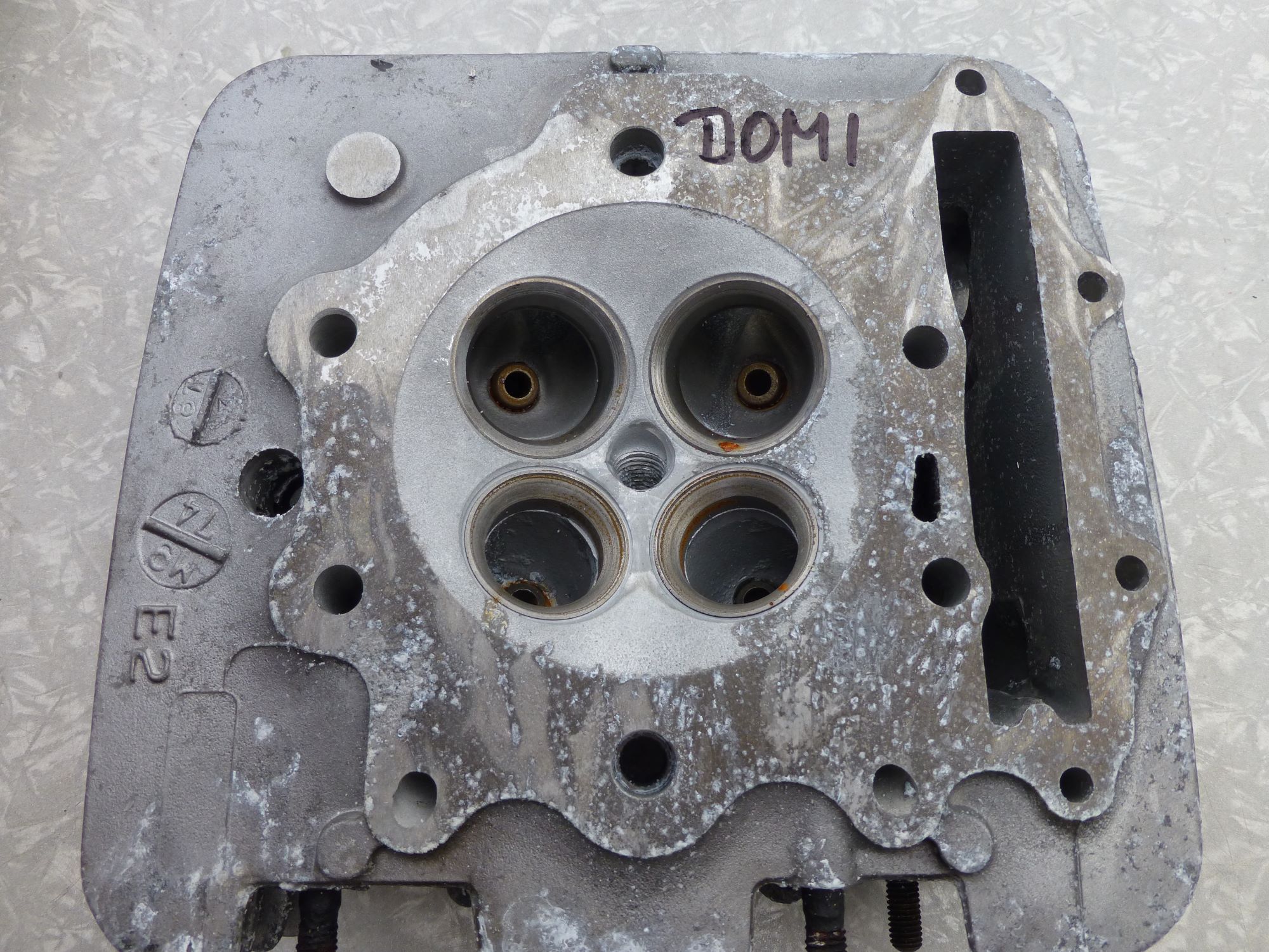

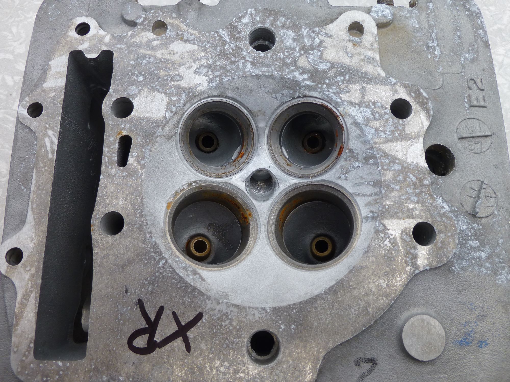

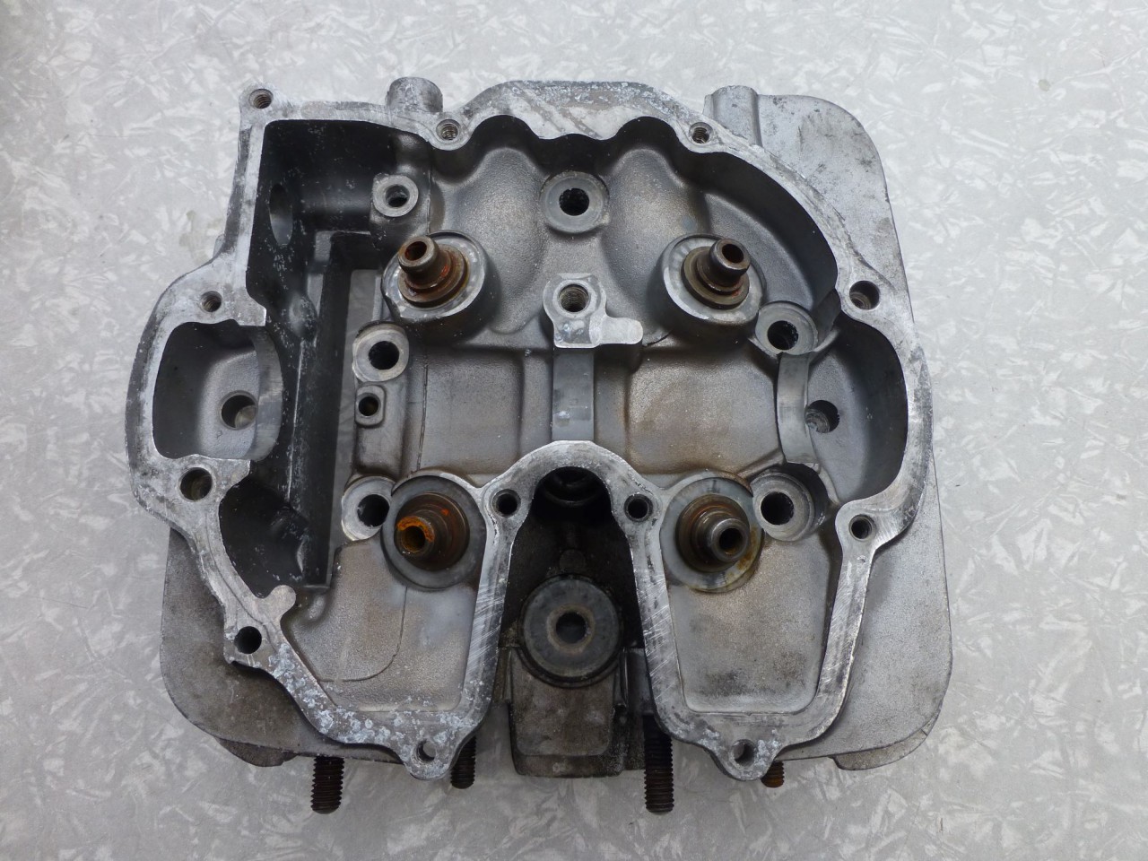

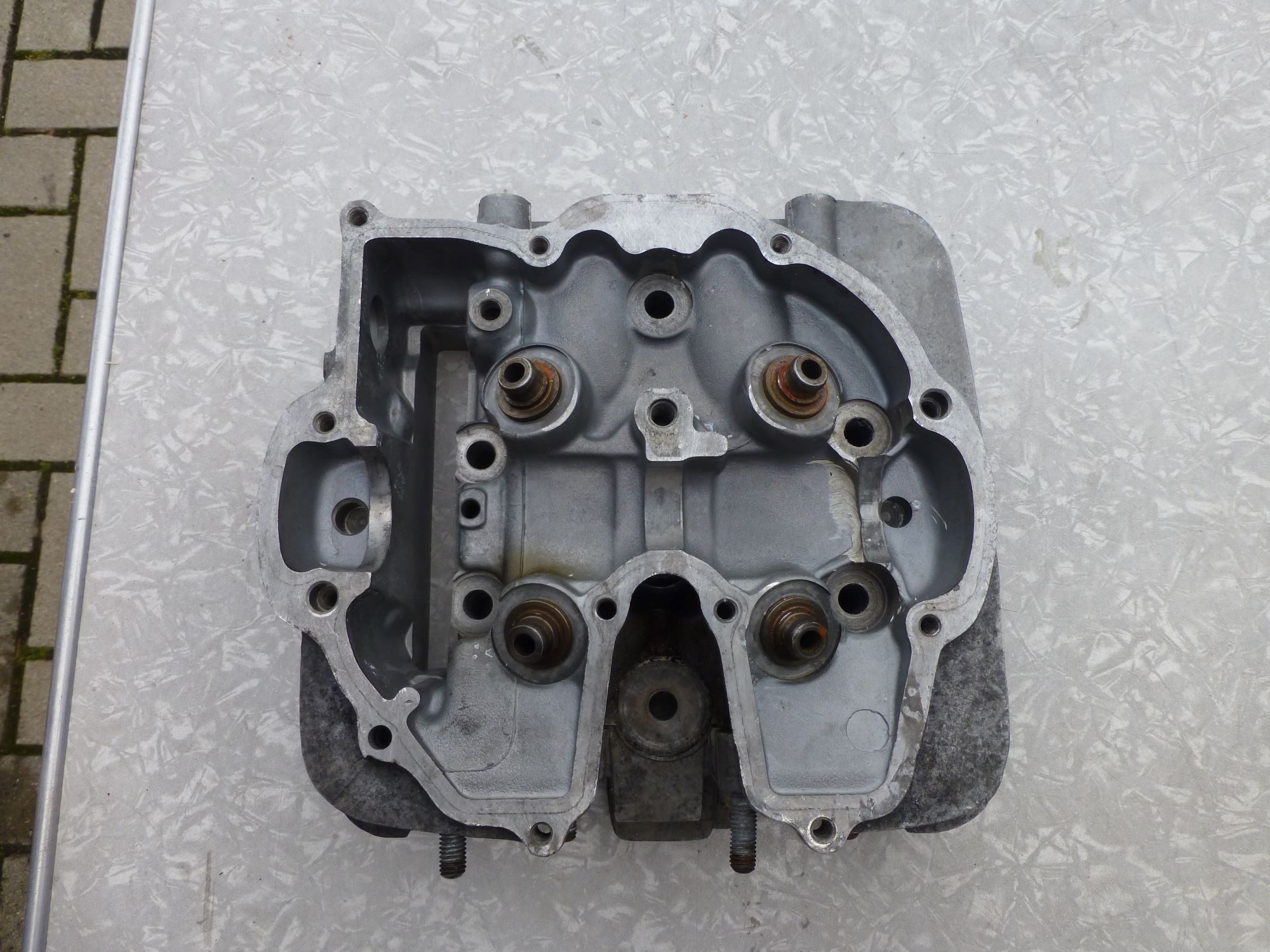

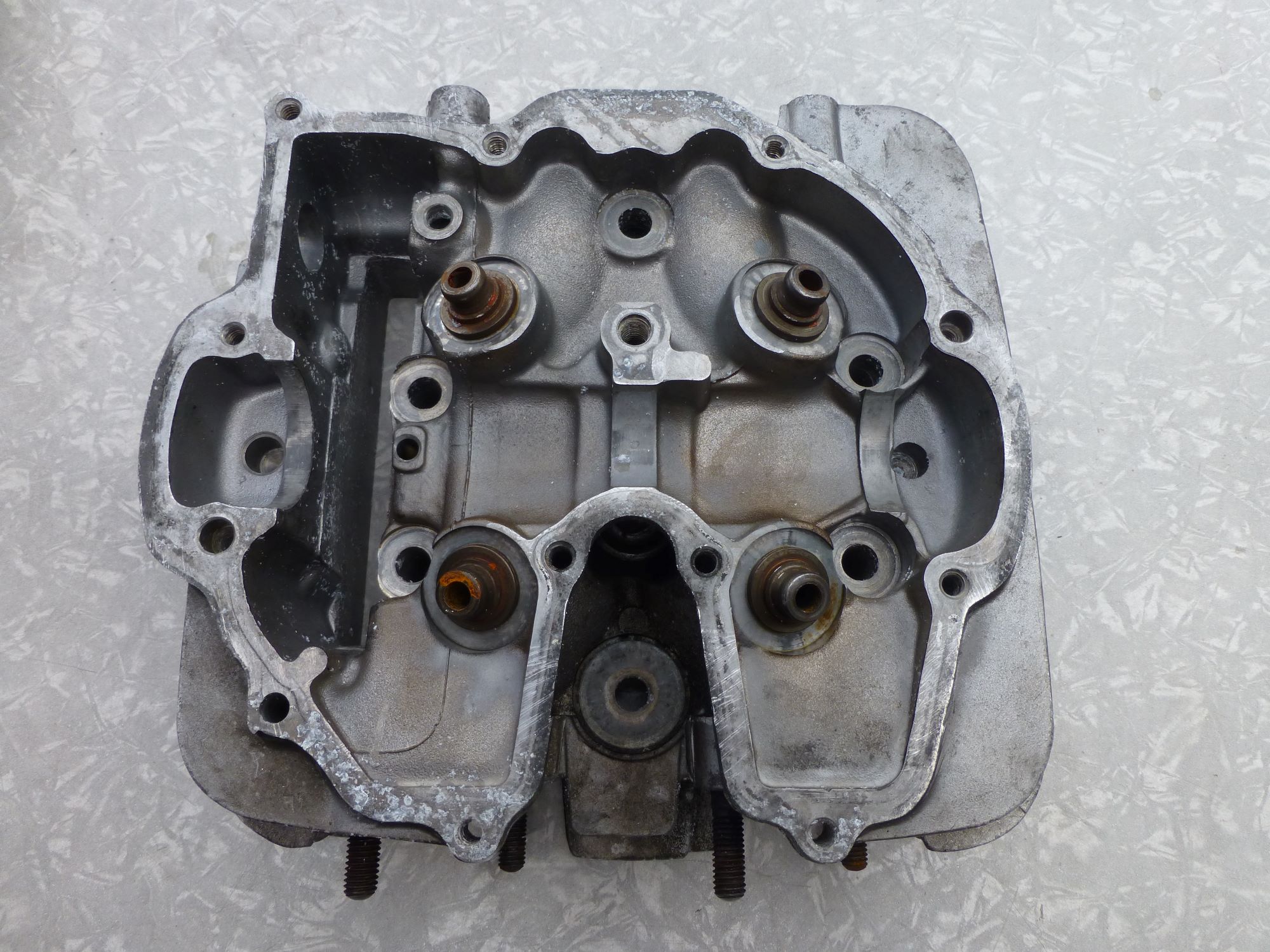

Heute in der Postfiliale das Nachnahmepaket eingelöst und zu Hause gleich aufgemacht. Inhalt: 2 reparierte Zylinderköpfe, aber nur eine Folientüte mit den Ventilen. Ist doch zum Kotzen. Also wieder eine Email nach Polen geschrieben, er möge doch bitte nach der anderen Tüte mit den Ventilen, Federn, Ventilkeilen usw. suchen und mir zukommen lassen, sonst kann ich mit dem reparierten Zylinderkopf leider nichts anfangen.
Über die Qualität der geleisteten Arbeit kann ich sagen, es sieht alles irgendwie brauchbar aus. Die Ventilsitze der Auslaßventile wurden erneuert, sind aber keine Honda-Ventilsitze. Alle Ventilsitze wurden nachgefräst, doch die Qualität könnte besser sein. Die Ventilschaftführungen sind innen rostig. Ich verstehe nicht, warum man kein Kühlmittel für die Bearbeitung in der entsprechenden Konzentration verwendet, daß kein Rost entsteht.
Und was ich auch nicht verstehe und gutheißen kann, ist die oberflächliche Alukorrosion. Ist es so schwer, die Teile gründlich zu waschen, daß die sauber bleiben? Entweder ist es die absolute Faulheit, oder die Fa. Pietka möchte deutsche Motorradfahrer als Kunden nicht mehr.
Werde schnellstmöglich erstmal alles reinigen und dann wahrscheinlich mit Sprühwachs konservieren.
Wie dem auch sei, ob die reparierten Stellen lange halten oder nicht, wird die Zeit zeigen müssen. Vielleicht kann man für 190 € brutto einfach nicht mehr erwarten. Die Reparaturanfragen bei deutschen Firmen ergaben Kosten zwischen 350 € und 400 €. Für das Geld kann ich wiederum auch einen intakten gebrauchten Zylinderkopf bekommen. Noch.
Anhand der Bilder kann sich ja jeder ein eigenes Urteil bilden.
Welche Qualität deutsche Firmen abliefern, weiß ich nicht. Was mich jetzt an der Fa. Pietka ganz konkret gestört hat, war die absolut mangelhafte Kommunikation und die Scheißegal-Haltung mir als Kunden gegenüber. Daß auch nicht alle versendeten Teile zurückgekommen sind und ich einen Kopf somit auch nicht wieder zusammenbauen kann, kommt noch erschwerend hinzu.

Das schaut ja nochmal massiv schlimmer aus als bei mir, mein Beileid... Bei mir konnte ich nur Flugrost an den Ventilsitzen sehen, denke der Kopf lag einfach nicht ganz so extrem lange Rum... Viel Erfolg bei der Instandsetzung und dem Zusammenbau!

Sieht aus als hätten die Köpfe nen halbes Jahr draußen gelegen.

Was die Fa. Pietka-Motoren auf ihrer Webseite als Referenz präsentiert, unterscheidet sich nicht von den Aushängeschildern anderer Betriebe der gleichen Fachrichtung. Von daher war es nicht ersichtlich, warum dort für weniger Geld keine gute Arbeit geleistet werden soll. Wie sich jetzt aber herausgestellt hat, ist das gelieferte Ergebnis meilenweit vom Internetauftritt entfernt.
Seit 1982 gibt es diese Firma, ein Familienbetrieb. Es dürfte auf der Hand liegen, daß dort inzwischen ein Generationenwechsel stattgefunden hat, also der Sohnemann jetzt die Geschäfte führt. Während die Gründer der Firma wahrscheinlich noch Wert auf Qualität gelegt haben, sieht das heute ganz anders aus. Zumindest lassen die abgelieferten Arbeitsergebnisse keinen anderen Rückschluß zu.
Forumsmitglieder hier haben ja auch klar geäußert, daß vor Jahren eine andere Arbeitsqualität abgeliefert wurde. Sonst wäre wohl kaum eine Empfehlung in dieser Richtung ausgesprochen worden.
So wie die Spurenlage ist, haben die Köpfe irgendwo fertig bearbeitet lange rumgelegen. Alu oxydiert nicht über Nacht, auch so dicker Rost kommt nicht von heute auf morgen. Nicht gereinigt und nicht getrocknet. Nicht kundengerecht, schlampig eben. Nach dem Internetauftritt und allen Vorschußlorbeeren war mit solcher Arbeit nicht zu rechnen.

Die eigentliche Arbeit finde ich für 190€ pro Kopf I.O., ausgenommen dem schweißüberstand bei mir. Die Behandlung der Bauteile und der Kundenkontakt? Absolut grottig.
Ich konnte immerhin alle 2 Wochen ca durchstoßen und hab versucht, ein bisschen Stress zu machen. Vielleicht hat es ja was gebracht
