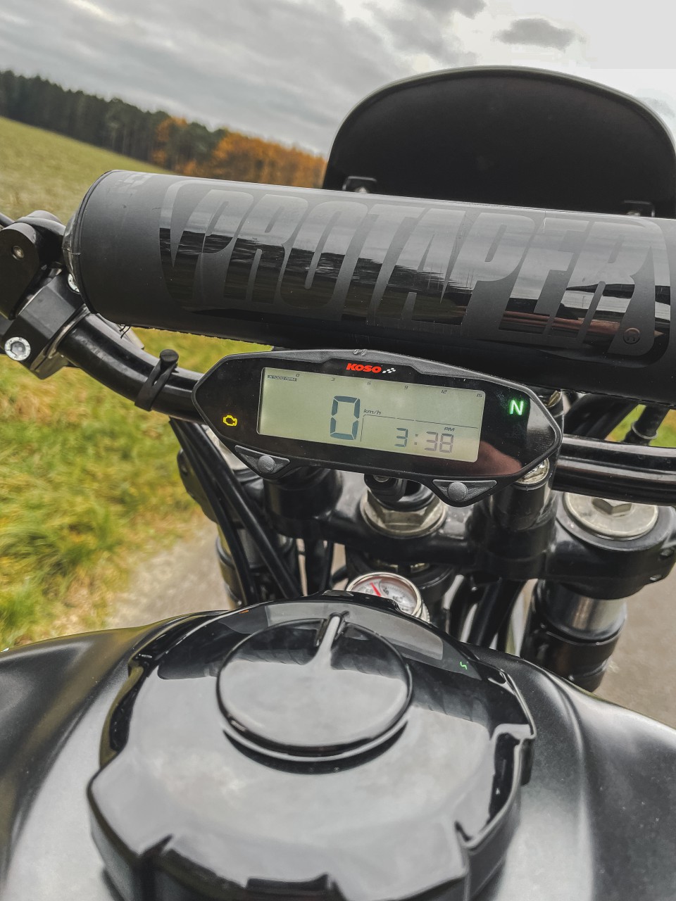

Der KOSO Tacho hat gestern an meiner Domi versagt.
Es funktioniert eigentlich noch alles bis auf die kmh Anzeige, b.z.w wenn ich die Domi rückwärts schiebe werden mir 4 kmh angezeigt
Hattet ihr schonmal ähnliche Probleme?
Ich hab alle Steckverbindungen geprüft scheint aber alles in Ordnung zu sein. Das einzige was gestern war das am Vorderrad irgendwo ein schleifen war, ich dachte anfangs das es evtl. nur die bremmsscheibe ist, aber im Nachhinein als der Tacho aufgegeben hat nachdem ich weiter wollte könnte es vielleicht auch die Tachoantrieb am Rad gewesen sein. Was meint ihr? Bevor ich jetzt Anfang mich durchzuarbeiten und die Sachen neu kauf von Kabel, über Tachoantrieb und dem KOSO selbst.
Viele Grüße Tommy

Hat der nicht ein Magnetkontakt an der Felge/ Gabel?DomiTommy hat geschrieben: Mo 29. Mai 2023, 02:54 Hallo zusammen,
Es funktioniert eigentlich noch alles bis auf die kmh Anzeige, b.z.w wenn ich die Domi rückwärts schiebe werden mir 4 kmh angezeigt.
Viele Grüße Tommy

Nein, hab das über den KOSO Adapter direkt an der Tachowelle angeschlossen.
Die Tachowelle vor dem Adapter dreht sich sogar, hab das vorhin getestet. Komisch ist nur wo das schleifen hergekommen ist, ob nicht doch die Schnecke einen Schuss weg hat.
Viele Grüße Tommy

Durchaus möglich. habe ich auch schon alles hinter mir. Welle, Schnecke, aber alles geräuschlos, habe da nichts schleifen gehört.

Hallo zusammen, hab gerade nochmals wegen dem Problem an meinem Tacho / Tachowelle / Tachoschnecke geschaut.
Hab jetzt folgendes festgestellt das sich die Tachowelle wenn ich die Domi nach hinten schieb bewegt und nach vorne nicht.
Hattet ihr so ein Problem schon einmal, b.z.w könnt ihr mir bitte sagen welches Ersatzteil ich für die Tachoschnecke benötige?
Vielen Dank im voraus.
Viele Grüße Tommy
Viele Grüße Tommy

Beim originalen nicht, da sitzt der Antrieb/ Schnecke in der Nabe.DomiTommy hat geschrieben: Do 22. Jun 2023, 20:53 Hallo zusammen,
Gibt's den in der felge selbst auch einen abnehmer zusätzlich zur tachoschnecke wo man mitwechseln sollte? Bevor ich zweimal anfange.
Vielen Dank im voraus....
Viele Grüße Tommy
Um das zu kontrollieren muss das Vorderrad raus.
