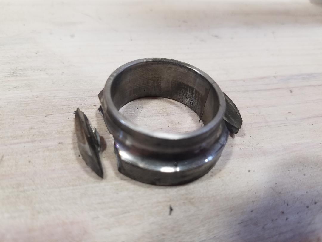

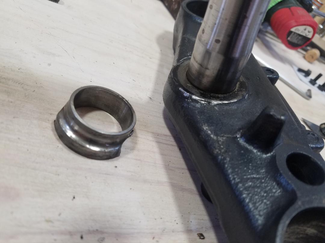

Moin Gemeinde
es ist geschafft, hab die Lager draußen, und Kegelrollenlager bestellt bei mvh-racing, Danke RD06 für den link.
Zuerst hab ich versucht, das Lager mit der Heißpistole zu erwärmen, auf ca. 130 Grad, ging nix.
Dann hab ich mir Andi´s Hinweis auf die Flex als Plan B erinnert, die Brücke fest aufgespannt und dann mit der kleinen Flex und einer dünnen Scheibe leicht schräg von der Kugellauffläche reingeschnitten, dann gegenüber auch, und mit Schraubendreher reingemeißelt, plopp und aufgesprungen, ging dann ganz easy.
Man muß halt aufpassen, daß man nicht zu tief schneidet, ansonsten ging es ruckzuck in 5 min.
So, ab jetzt wird zusammengebaut, die Dichtungen für die Bremsen sind auch beim Freundlichen eingetroffen, hol ich Montag, und dann mach ich mal meinen SLR-650-Renovierungströöt auf.
sonnige Grüße und gsund bleibn
Berti
