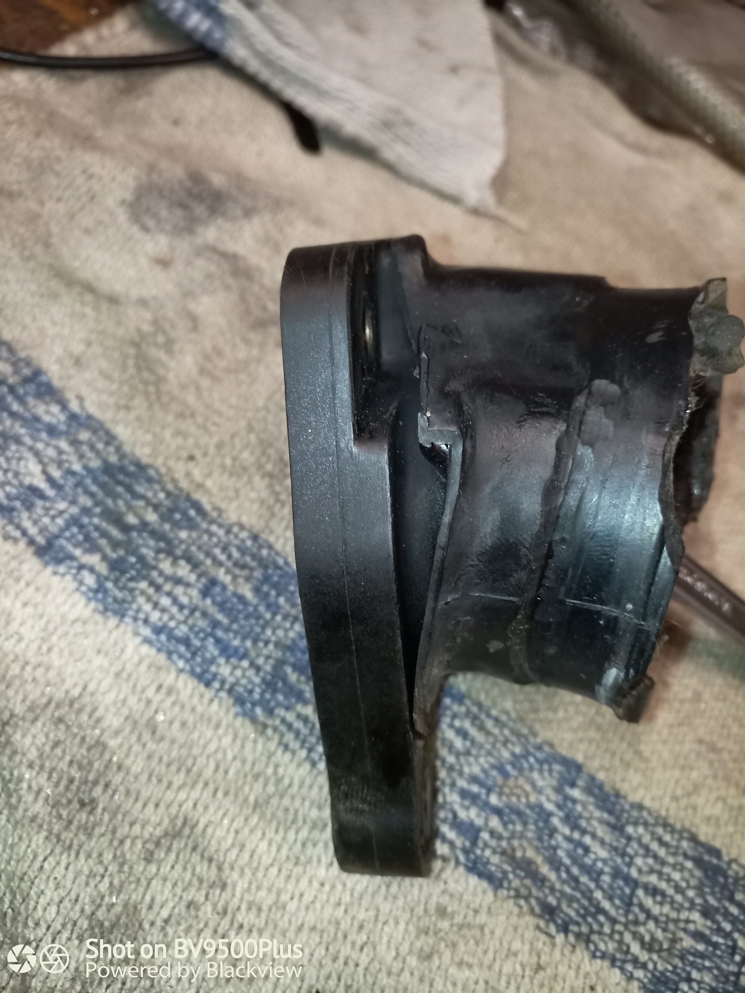

Es kann auch sein, dass der Isolator (Ansaugstutzen) an der Unterseite gerissen ist. Das siehst du aber leider nur im ausgebauten Zustand.

Ich würde die CDI der Domi nie ausschließen. Ich ziehe die noch als Fehlerquelle in Betracht, wenn meine TDM daneben nicht anspringt. Auch spontan und ohne Anlass.
Dass du dir beim auf die Kiste stellen etwas abgerissen hast, glaube ich auch nicht. Die Kabel am CDI Stecker brechen auch schon mal und geben dann entweder schlechten, oder Wackelkontakt.

Worauf ich bei Deiner Domi aber am ehesten tippe, ist ein defekter Isolator. Inspektion mit dem Endoskop hin oder her. Hast Du die vormals fehlende Schraube wieder gelöst? Ein defekter Isolator kann auch so aussehen:
Risse waren nicht zu sehen. Auch sonst nichts. Alles sah vollkommen in Ordnung aus. Aber der anvulkanisierte Gummi hatte sich großflächig vom Hartplastik gelöst. Gefahren ist das Motorrad noch ohne jedes Problem, nur anspringen wollte die manchmal überhaupt nicht mehr. Der Isolator ist von meiner XR, nicht von der Domi, aber das Problem ist grundsätzlich übertragbar.
Beim eindrehen der fehlenden Schraube hast Du einen sichtbaren Spalt geschlossen. Hierbei kann es jedoch dazu gekommen sein, an anderer Stelle einen Spalt zu öffnen. Irgendwo müssen die Spannungen hin. Mein Rat: Baue den Isolator aus und untersuche den gründlich, falls es nicht vorher schon am Zündfunken lag.
Zündfunken prüfen macht weniger Arbeit, dort würde ich anfangen.
