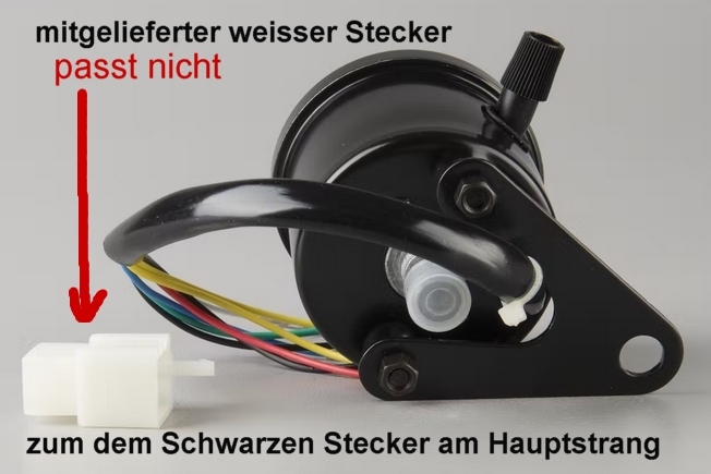

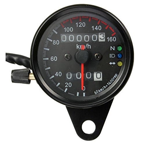

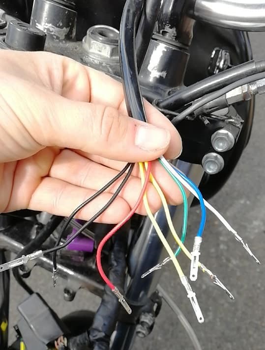

Ich wollte den kleineren Tacho montieren. ( Bild )
Habe jetzt aber gesehen das der Stecker am mitgelieferten Tacho nicht kompatiebel ist.( Bild Weisser Stecker )
Weiss Jemand was für einTyp der schwarze originale Stecker ist ? ( Bild mit 9 poliger schwarze Stecker )
Danke Gian
Danke Gian

Hoi Tolek

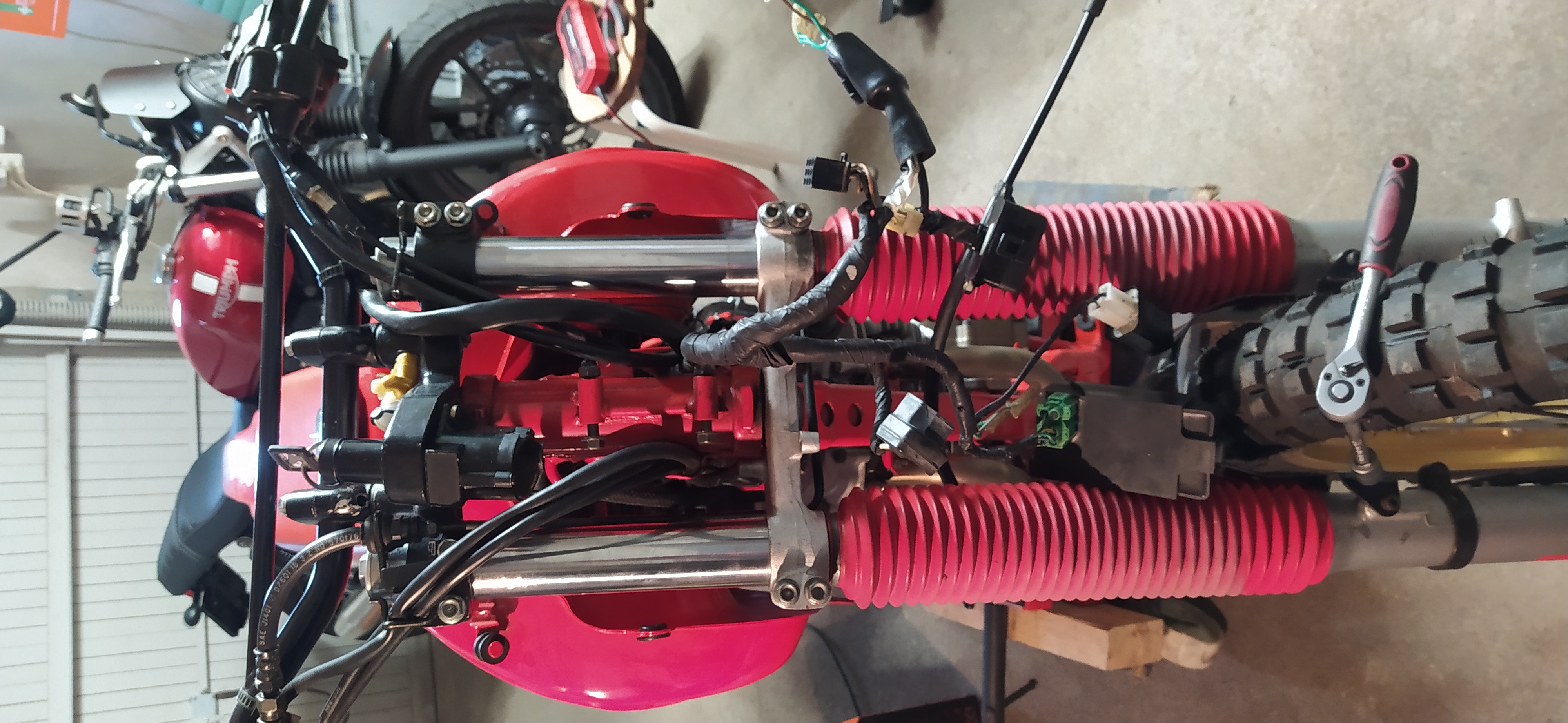

Habe mir gedacht, ich könnte den Tacho ohne das Kabel zu zerschneiten ,mit einer passenden Steckerverbindung mit diesen schwarzen Stecker verbinden.
- stecker1.jpg (124.33 KiB) 2816 mal betrachtet
- stecker 8.jpg (70.37 KiB) 2816 mal betrachtet
- stecker 9.jpg (105.85 KiB) 2816 mal betrachtet

Kannst du auch. Entweder, du benutzt den Stecker vom Domi Cockpit und steckst deine Kontakte in der richtigen Belegung da rein oder du besorgst dir einen 'leeren' 9er Blockstecker und steckst deine Kontakte da rein. Ist ja alles schon angeklemmt. Dein Tacho braucht ja nicht mal ungeschaltetete 12 V. Sollte also passen.Domi90 hat geschrieben: Sa 16. Apr 2022, 23:03 Hoi Tolek

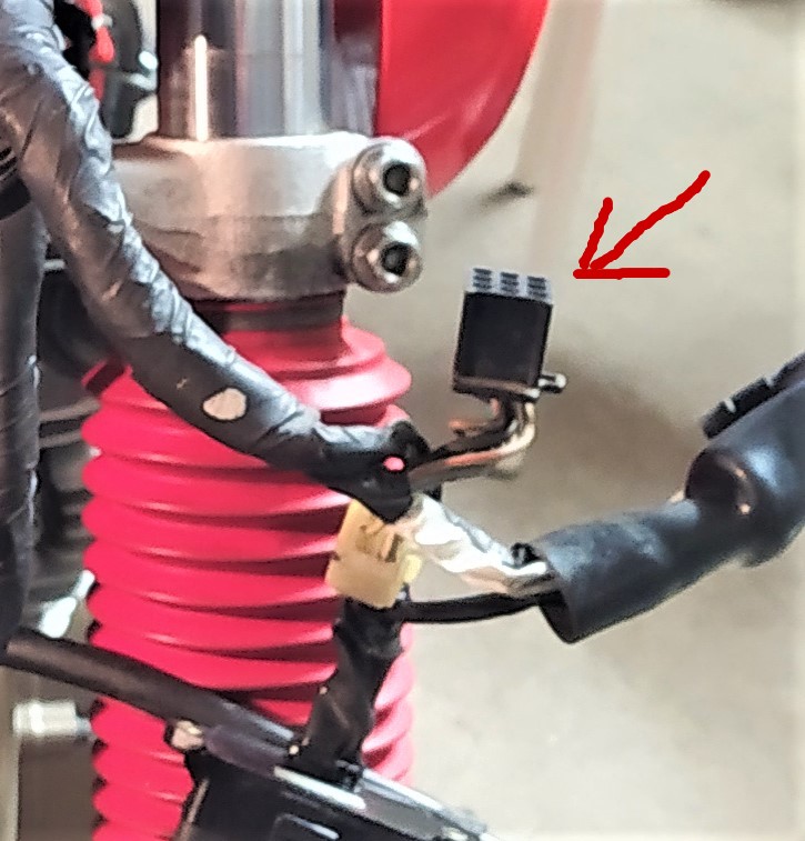

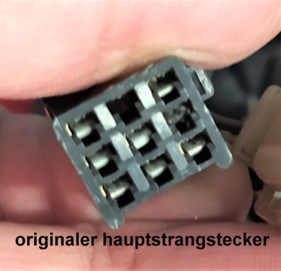

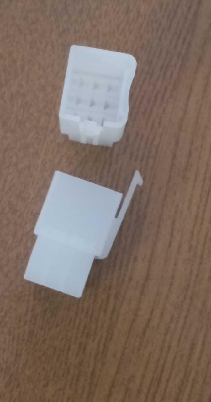

Der Stecker wurde mit dem Tacho mitgeliefert ..aber er passt nicht auf den schwarzen Stecker der von Hauptkabelstrang kommt.
Dachte der würde passen, leider ist das von der Grösse her nicht möglich, denn er ist zu klein .
Geplant war den weissen Stecker urprünglich zu verwenden, um ihn mit dem schwarzen Hauptstrangstecker zu verbinden und dann weiter zum neuen kleinen runden Tacho.
Das eigentliche Problem ist das er nicht auf den schwarzen Stecker passt.
Denke man kann doch die Verbindung dort abnehmen und mit einem passenden Stecker zum Tacho verbinden.
Natürlich mit der richtigen Belegung
Hoffe habe das jetzt etwas besser erklärt.
Vielleicht hat schon Jemand diese Verbindung genutzt,wäre froh um Bilder oder ein paar Fotos .
Es geht mit nicht um die Belegung der Pins sondern um die Steckerverbindung an sich.
Danke für die Antworten
Gian

Ich möchte aber den Stecker vom Hauptstrang nicht ändern.
Mein Motto ist immer abgeändertes so zu ändern das man es auch zurückbauen kann.
Darum wäre es schön zu wissen welche art von Stecker das ist und wo man ihn bestellen kann .
Werde es wohl mal bei der Hondavertretung versuchen

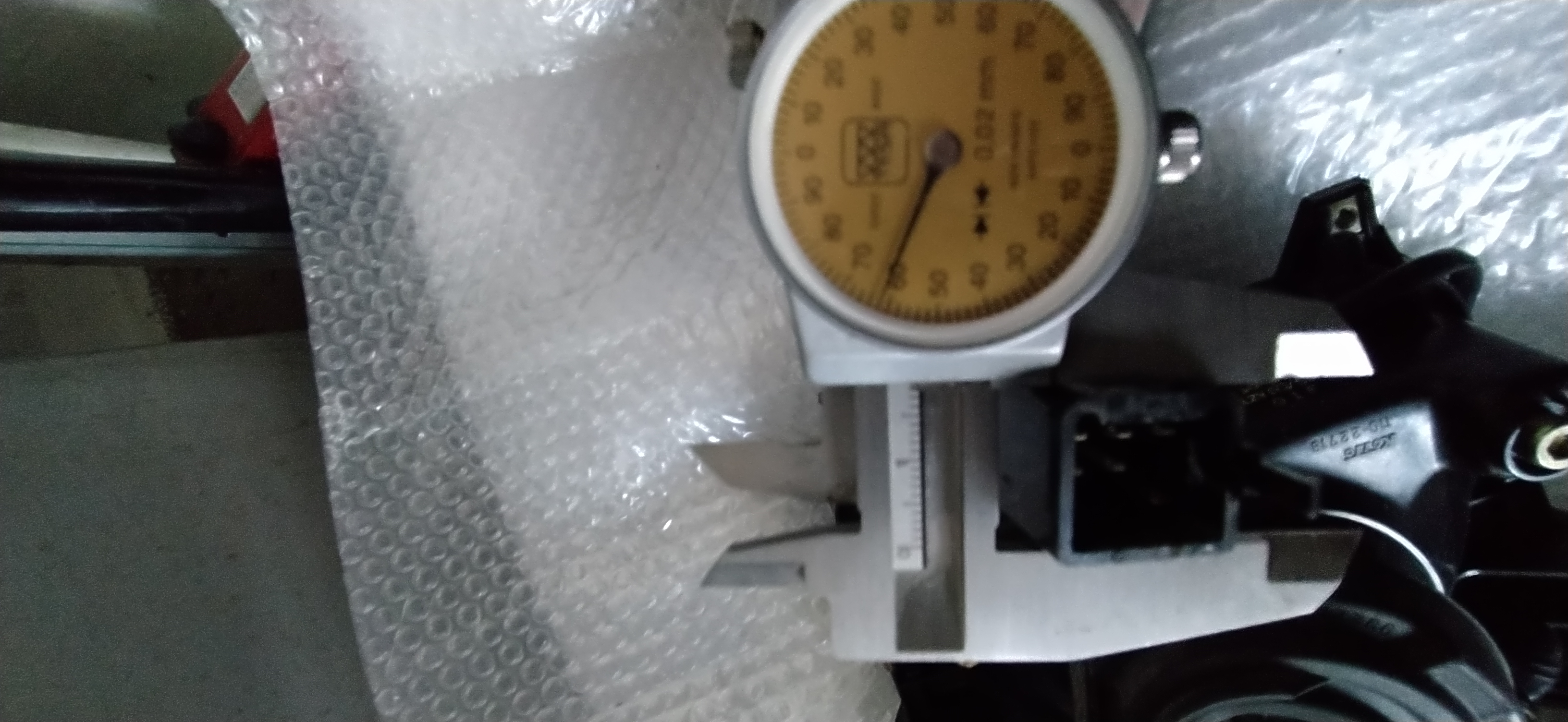

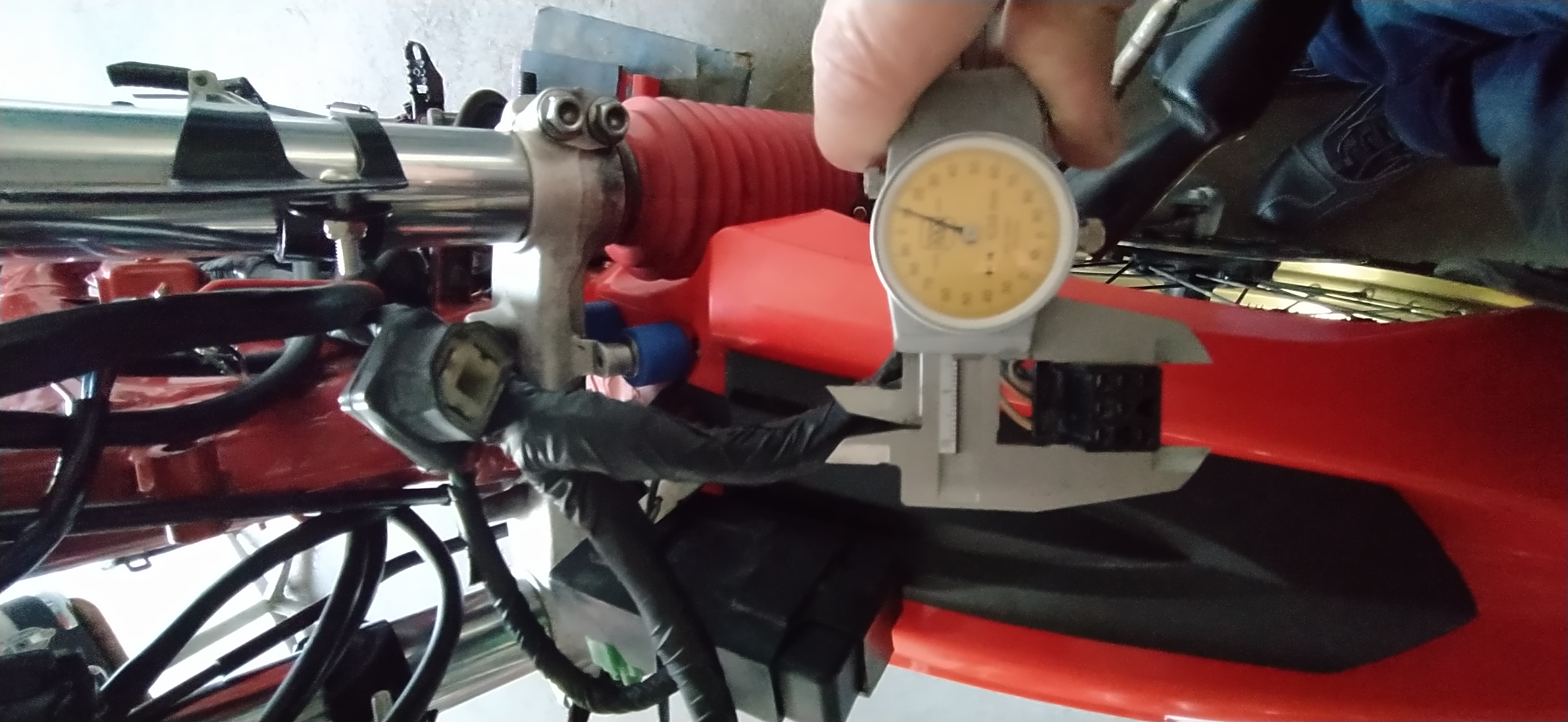

Also noch mal. Ich habe einen Digitaltacho an der Domi und seit vorigem Jahr einen originalen, deutschen Kabelbaum. Da ich, genau wie du, nicht wieder an dem Ding schneiden wollte, habe ich mir die Stecker bei Amazon bestellt.
Meine 9 poligen haben ein Innenmaß von 16,20 mm X 13 mm und passen perfekt auf die Stecker der Domi.
Seltsamerweise kann ich auf Amazon die Bestellung (und daher den Link) nicht finden und wenn die Post von Spanien nach DE nicht teurer wäre als die 10 Stecker bei Amazon, würde ich dir glatt einen schicken. Wenn du den originalen Tacho noch hast, kannst du auch die Kontakte auch aus dem Stecker ziehen und deine "Pinne" rein machen. Die Kontakte sind ja in den Steckern nur geklemmt. Wenn du die "Nasen" von unten zurückdrückst, kannst du die Pinne herausziehen.

Eigentlich sollte der mitgelieferte weiße Stecker passen. Diese Japanstecker unterscheiden sich nur in der Anzahl der Pole.Domi90 hat geschrieben: Mo 18. Apr 2022, 11:34 Der Stecker wurde mit dem Tacho mitgeliefert ..aber er passt nicht auf den schwarzen Stecker der von Hauptkabelstrang kommt.
Da beide 9polig sind war ich irritiert was da nicht passen soll.
Vermutlich handelt es sich bei dem mitgelieferten weißen Stecker um ein Ausschußteil, da die 9poligen Stecker immer 16x13mm groß sind.
In der Bucht gibt es diese Stecker für kleines Geld, das sollte das problem lösen.
