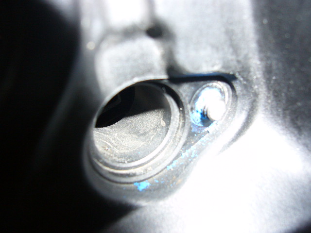

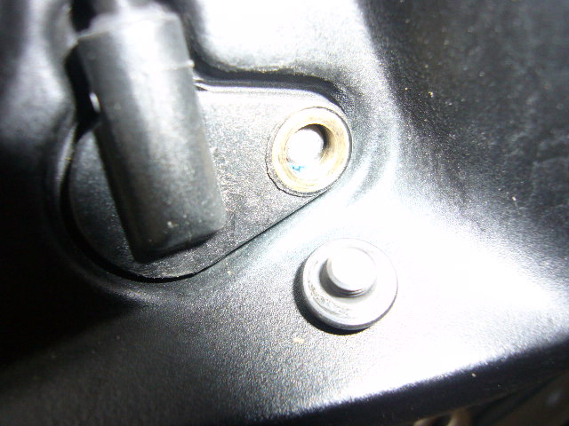

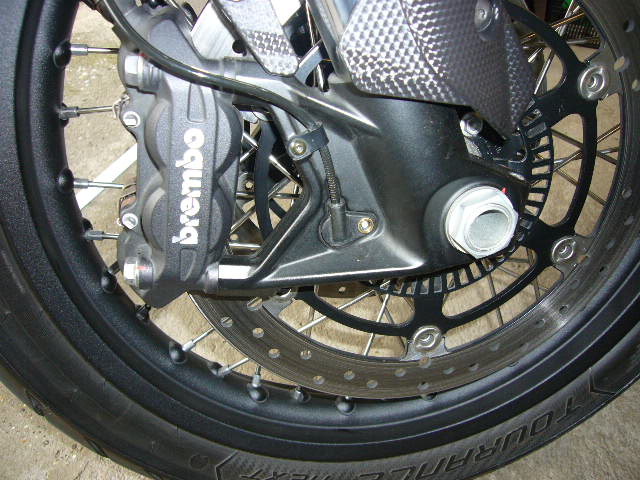

Hallo Leute,
bei einem meineranderen Moped, der Mot Guzzi V85TT ist bei der Demontage des vorderen ABS-Sensors die mit blau eingeklebte Schraube bzw. der Kopf einfach abgerissen, Kommt scheinbar öfters vor.
Hat jemand Erfahrung, wie man Loctite blau löst?
Heißluft sagen einige, allerdings schmilzt mir da der Lack an der Gabel weg!
Aceton soll Loctite lösen??
Franz

Ja, die Idee mit dem linksschneidenden Bohrer hatte ich auch schon. Habe mir mal einen Satz linksschneidende Kernbohrer besorgt und nehme die jetzt immer, wenn auf der Arbeit abgerissene Schrauben ausgebohrt werden müssen. Aber dort ist das Umgebungsmaterial in der Regel gehärtet oder zumindest zäher weicher Werkzeugstahl.
Der Vorteil bei linksschneidenden Bohrern ist der, daß, wenn sich die Schraube löst, die nicht auf Grund in den konischen Gewindeansatz gedreht wird, sondern einfach raus. Und, da bin ich ganz bei RD06, es entsteht Wärme, die vielleicht gleich die Schraubensicherung löst.
Bei der Gabel hätte ich da Bauchschmerzen, wenn die Mitte nicht richtig getroffen wird, läuft der Bohrer schnell weg und richtet am Ende einen irreparablen Schaden an. Im Schraubstock bei idealen Arbeitsbedingungen könnte man das probieren, da sieht man alles und kann rechtzeitig aufhören. Im montierten Zustand mit dem Akkuschrauber neben der Gabel knieend ohne richtig Sicht auf das, was man da macht? Am Ende dreht sich die Gabel noch weg, wenn man etwas mehr drückt, ich weiß nicht.
Ohne Gabelausbau wird's wohl nicht funktionieren, zumindest nicht ohne hohes Risiko, etwas richtig zu versauen.

Wenn der Sensor raus ist, (oberstes Bild) sieht man ca. 2-3 Gewindeumgänge rausgucken? Wie gross ist denn eigentlich das Gewinde? M5 oder M6?
Ausserdem; ist das ein Sackloch oder durchgehend? Falls durchgehend, gäbe es noch weitere Vorgehensweisen.

Ich versuchte es mit erhitzen. Mein Klempner-Kumpel kam mit seinem Löthammer und wieer erhietzen die Schraube ziemlch stark und ich packte dann mit einer super Knipex den Stumpf - keine Chance.
Vorher weite ichdie Schraube mit Aceton ein - das sichtbare Loctite löste sich dann, konnte man einfach wegwischen. Die Schraube löste sich nicht.
Also Aufbohren: Mein Freund Markus hat da als Schlosser mehr erfahrung und bohrte die M5er Schraube zuerst nach sauberem körnern mit einem 3,3 er an und dann mit einem 4er auf.
Dann schnitten wier das Gewidne nach. Hört sichleicht an, dauerte aber auch alles so zwei Stunden.
Ich stand daneben, schwitzte, leuchtete sprühte öl und rauchte.
