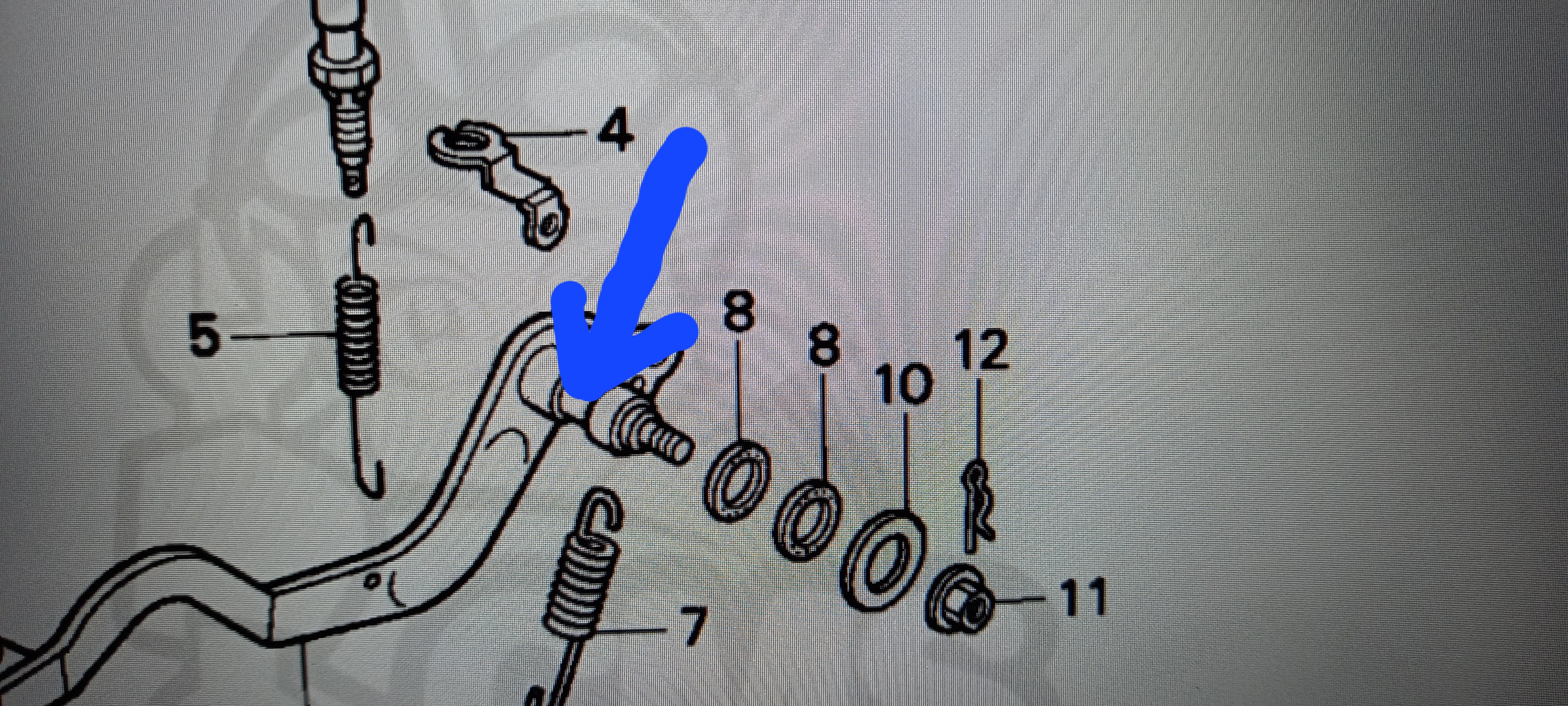

Hier mal der Aufbau:
https://images.cmsnl.com/img/partslists ... 0_2534.gif
Vorsicht mit den Teilen Nr. 8, sind nur dünne Plastikscheiben.

Also die Teile 8 sind/waren gar nicht mehr da… ist halt nicht mehr die jüngste ;-)
Ich Sprüh mal ein bisschen - mal schauen ob es dann flutscht…

Die Welle ist auf der Expanzionszeichung mittig verjüngt. Hat da vielleich ein ,,Vorgänger" eine Sicherungsschraube (Madenschraube) am Rahmen in der Wellenführung in diese Verjüngung angebracht?

Die Teile 8 würde ich auf jeden Fall erneuern. Halten den Dreck ab.
Da wo der blaue Pfeil hinzeigt, gehört eine ordentliche Portion Lagerfett rein. :!:
