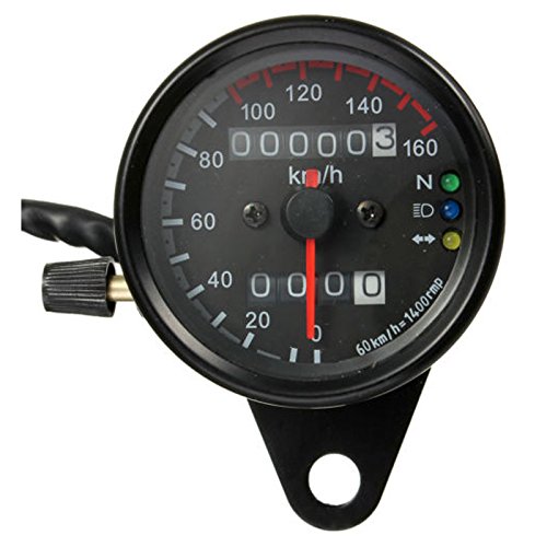

Wenn ich das Bild richtig deute habe ich den gleichen Tacho aus der Bucht erstanden...

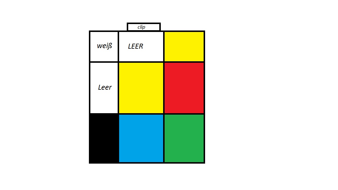

Re: Tacho anklemmen
Verfasst: Do 1. Jun 2017, 14:17
von Mario
Durch glücklichen Zufall nochmal reingeschaut.. :D
Hier kommts..
Bitte entschuldige meine Stümperhafte Paint - Zeichnung..
Beachte.. Ich habe den Stecker von hinten fotografiert (extra kabelbaum nochmal aufgetüdlt) und auch von hinten gezeichnet. ;)
ich hoffe du kannst damit was anfangen.. Ich habe es mir rausgemessen mit ner "Prüflampe" und dann mit den Masse Anschlüssen getestet wegen Neutral.
Und dann sieht meiner so aus:
Re: Tacho anklemmen
Verfasst: Do 1. Jun 2017, 14:36
von -Baker-
Danke Mario aber ich habe leider kein Weiss. Weisst du noch welche Farben bei dir für was sind? Das würde helfen. Ich glaube du hast einen Kabel mehr als ich also Weiss. Ich habe insgesamt 7 Kabel am Tacho. Dein weissen hab ich garnicht.

Re: Tacho anklemmen
Verfasst: Do 1. Jun 2017, 15:47
von Mario
Sorry ist etwas wirr.. Bin am maloochen.. ;)
Also bei mir ist weiß auf den Neutral gelegt.
Habe vorher im Original Stecker mit Prüflampe getestet und dann beim ersten anklemmen testen müssen.
Wie ich es ursprünglich gedacht hatte hat es auch nicht geklappt. Aber so läuft er.

MH OK. Nur würde mal gerne wissen was Weiss ist? Du hast ja alle funktionen mit deinen Farben abgedeckt nur weiss keener wofür weiss steht. Komisch.
Re: Tacho anklemmen
Verfasst: Do 1. Jun 2017, 16:09
von Mario
Also ich meine mich zu erinnern das "weiß" auf den originalen neutral geht.
Re: Tacho anklemmen
Verfasst: Do 1. Jun 2017, 16:11
von Mario
Das müsste man ja anhand des originalen belegungsplanes des Steckers herausfinden können. Wie ich was gesteckt habe.

Verfasst: Mo 5. Jun 2017, 12:43
@Seak: kannst du mal die Bezugsquelle/Hersteller Deines Tacho nennen?
Vollständige Zahlen und trotzdem der erforderliche Meßbereich...
Re: Tacho anklemmen
Verfasst: Mo 5. Jun 2017, 13:04
von Mario
Ich habe meinen aus der Bucht..........
http://www.ebay.de/itm/301806501172?_tr ... EBIDX%3AIT
Für das Geld macht er nen wertigen Eindruck.. Und wie oben beschrieben, einfach anzuschließen. Wenn mann es mal rausgefunden hat. ;-)
Stecker passt auf den Originalen.
Tachowelle sowieso.
Re: Tacho anklemmen
Verfasst: Mo 5. Jun 2017, 13:13
60 km/h = 1400 rmp
Was will mir das sagen?
Kann man den auch als Drehzahlmesser anschließen? :mrgreen:
Dann müsste es aber 'rpm' heißen. Oder es handelt sich hierbei um einen chinesischen Buchstabendreher.
Re: Tacho anklemmen
Verfasst: Mo 5. Jun 2017, 13:34
Neee Steffen,
Das ist der "K"-Wert!
Sonst angegeben mit 1,4
