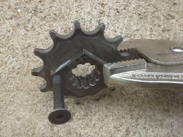

Verfasst: Mo 24. Okt 2022, 14:38
von kendo
[attachment=1]20221024_141249.jpg[/attachment][attachment=1]20221024_141249.jpg[/attachment]
Re: Andriebswelle
Verfasst: Mo 24. Okt 2022, 14:51
von kendo
die Auflagefläche vom ritzel hat sich ja verdoppelt . von 7 auf 14 mm:
ja leider nicht wirklich ,
7 mm sind ja wegenudeld bleiben ja noch 7 minus 2mm nut . also 5mm und
die sind besser als die 7mm da jetzt is retzel nicht rumeiert

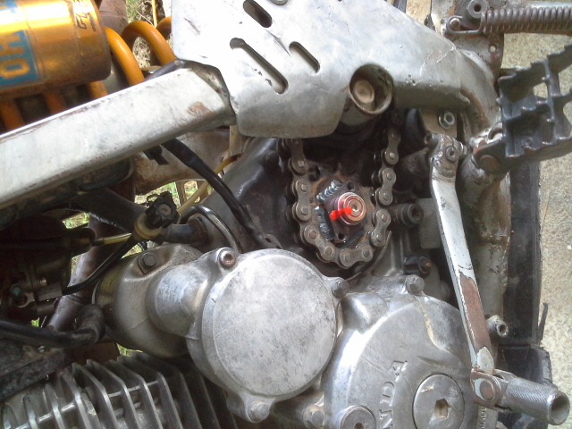

Re: Andriebswelle
Verfasst: Mo 24. Okt 2022, 14:53
von kendo

kendo hat geschrieben: Mo 24. Okt 2022, 14:28 ...So a nut is billiger als a gewinde und da kann man gut sparen...
Das möchte ich bezweifeln.
Der Aufwand mit der Nut in der Verzahnung, plus der Verzahnungsversatzscheibe, plus der Innengewinde im Ritzel, Schrauben...
dagegen wäre ein Innengewinde in der Welle in der Herstellung und eine zentrale Schraube viel einfacher gewesen.
Deine Lösung kann ich aber trotz allem verstehen. Und wenn es hält war es gut ;)
PS. Das nächste mal einen VHM Fräser für eine Bohrung in die Welle nutzen.
Mit Innengewinde wird das auf herkömmlichen Weg dann aber trotzdem scheitern (keine Chance, aber auch gar keine...).
Im Werk wäre das vor dem härten möglich gewesen, aber jetzt nicht mehr. Jetzt ginge das nur noch mit VHM Gewindefräsen (wirbeln).

Verfasst: Do 27. Okt 2022, 15:07
von kendo
Hallo nach D
Mit dem Foto geh i jetzt ins Wochenende

Verfasst: Do 27. Okt 2022, 15:50
Ist das ein Stück Gewindestange oder ein Stück "richtiger" Bolzen (z.B. von einer Schraube, wenigstens 8.8) ?
Gewindestange aus dem Baumarkt ist von einer Festigkeitsklasse... nur knapp über Hartholz...
Heisst vier Reibflächen weniger. Wenn dann trotzdem noch genügend Kraftschluss vorhanden ist ?
hmm, könnte man durch noch mehr Anpressdruck kompensieren, kostet aber auch mehr Kraft.
Ob bei ori glaub vierzehn Reibflächen, dass jetzt, bzgl. Dreck im Öl wirklich den Bock fett macht ??
