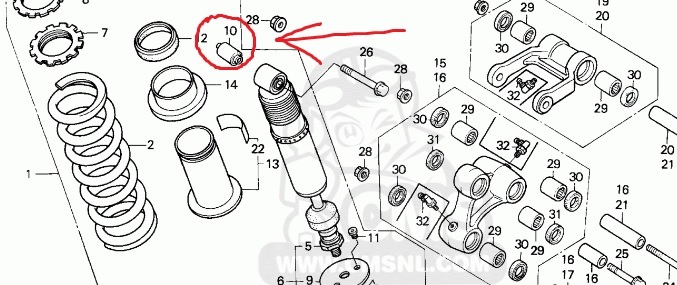

hat schon mal einer das obere Federbeinlager gewechselt? Auspressen mit Schraubstock war leider nicht erfolgreich...
Schöne Grüße, Flo
(Domi 500 88er)

Der hintere Stoßdämpfer ist gemeint, bzw. die obere Befestigung.

Da ist doch nur eine Hülse. Warum sollte sie gewechselt werden?
Re: Federbein Lager wechseln?
Verfasst: Fr 28. Okt 2022, 14:34
von Nickless
Und das Gummilager mit der Hülse ist in das Stoßdämpfer,,auge" einvulkanisiert. Soweit ich weiß, gibt es dafür keinen einzelnen Ersatz.

Für mich besteht ein Federbein aus Stoßdämpfer und Feder. Die Bezeichnung ist recht geläufig dafür.
Ich möchte es wechseln, weil der Bolzen in der inneren Hülse deutlich Luft hat.
Ich habe direkt bei Honda eine Ersatzbuchse bestellt (kostet 8 Euro irgendwas).
Da das Auspressen nicht funktioniert hat, werde ich es anders versuchen, ausbohren zb.

Gockel500 hat geschrieben: Fr 28. Okt 2022, 17:51 ...weil der Bolzen in der inneren Hülse deutlich Luft hat...
Die Luft hat er in einer neuen Hülse auch.
Die Hülse ist dort kein Lager. Der Bolzen wird soweit angezogen, dass eine axiale Klemmung zur Hülse eintritt.
Es wird (muss) damit zu einer starren Verbindung, der Bolzen darf sich dann auch radial nicht mehr innerhalb der Hülse bewegen.
Das "Lager" für die wenigen Minuten (eher Sekunden), die sich da für die Geometrie drehen müssen, ist der Gummi selbst.

Und man sollte den Bolzen/Schraube erst anziehen, wenn das Federbeine belastet wird.

Das war bei Gummilager bei Querlenkern (früher, als Autos noch "richtige" und vor allem zwei Querlenker hatten ;) ) Vorschrift.
Hatte den Sinn, dass sich "der Gummi", also das eigentliche Lager (die Anbindung der Aussen zur Innnehülse mit/durch ihn, war tatsächlich "drehfest" vulkanisiert) in der Stellung,
in der er später fast ausschliesslich (das ist bei einem Auto nun mal, wenn es selbst im Eigengewicht steht) verharren muss, verbleibt.
Ansonsten würde der Gummi, mit der Drehbewegung, (wenn der Querlenker erst danach belastet wird, sich das Lager beim absenken natürlich "dreht")
quasi ständig aus seiner eigentlich neutralen, spannungsfreien Stellung in eine ständig in sich verdrehte Stellung gezwungen,
was ihn früher verschleissen (Anrisse in der Bindung zur Aussen/Innenhülse) liesse.
Solche Gummilager erfordern zum verdrehen übrigens enorme Kräfte. Eine entlastet (also falsch, da hochgebockt) blockierte Gummibuchse
konnte dann sogar die Fahrwerkeigenschaften insgesamt negativ beeinflussen.
Der Drehwinkel am oberen Dämpferauge ist bei der Hebelgeometrie der Domi so gering (kein Vergleich zu den mehreren Grad bei einem Querlenkerlager),
das belastet oder unbelastet blockiert, für den Gummi fast keinen Unterschied macht.
Die Domi sollte dazu allerdings in ihrem Eigengewicht selbst stehen (nicht hochgebockt mit entlastetem Hinterrad),
sodass beim festziehen schon der Drehwinkel herrschte, der später auch 99,9% seiner Zeit so verbleibt.
Ja, senile Bettflucht um fünf Uhr irgendwas... :mrgreen:

Daß der Bolzen in der Hülse deutlich Luft hat, ist völlig normal. Das "Spielfrei" kommt erst durch die Verspannung der Hülse im Rahmen. Dazu muss die Mutter ordentlich festgezogen werden. Drehmoment weis ich grad nicht. Jedenfalls mehr, als man mit normalem Schlüssel gewöhnlich schafft.

Wenn ich das richtig verstehe, kann sich ein Höhenspiel also dann ergeben, wenn entweder der Bolzen nicht richtig festgezogen wurde oder wenn der Gummipuffer verschleißt.

Richtig.
Der Bolzen liegt vor/beim anziehen durch den Druck des Dämpfer/dem Gewicht der Domi eh unvermeidlich schon ganz oben in der Hülse an.
Das heisst er hat alles an möglichem Spiel in der Hülse sowieso schon hinter sich gelassen, könnte eh nicht weiter hoch.
Wäre letztlich aber völlig wurscht, wo er (rein theoretisch) gerade in der Hülse stehen würde, da ja eh geklemmt wird.
Und wenn du den Eindruck hast, dass der Mittelpunkt (die innere Hülse insgesamt gesehen im ganzen Dämpferauge)
im entlasteten Zustand schon sehr weit ausser Mitte ist (wenn dann hoch gewandert), oder der Gummi rissig oder bröselig erscheint,
dann kannst du, sofern es die Gummibuchse im ganzen mitsamt Hülsen als Ersatzteil gibt, diese ruhig erneuern.

Hab jetzt die Hülse samt Bolzen vom Hondahändler geholt. Brauchen tue ich sie jetzt aber wohl doch nicht, da es gereicht hat, den eingebauten Bolzen fester anzuziehen. Jetzt hat das kein Spiel mehr.
