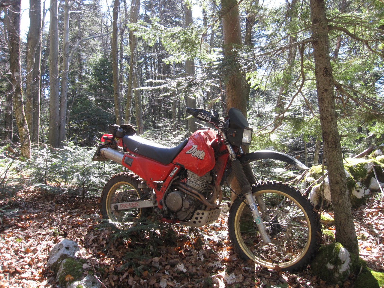

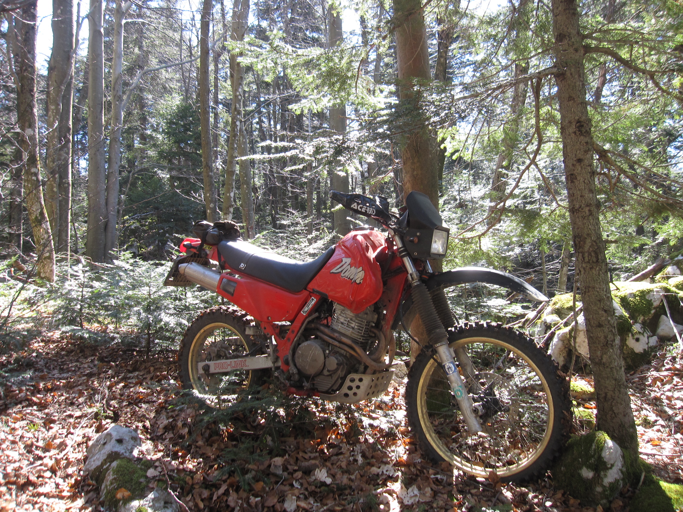

Bissl durch den Wald fahren geht so auch :-) Ob sie eine richtige Rallye aushält? Hmm. Schau mal:
