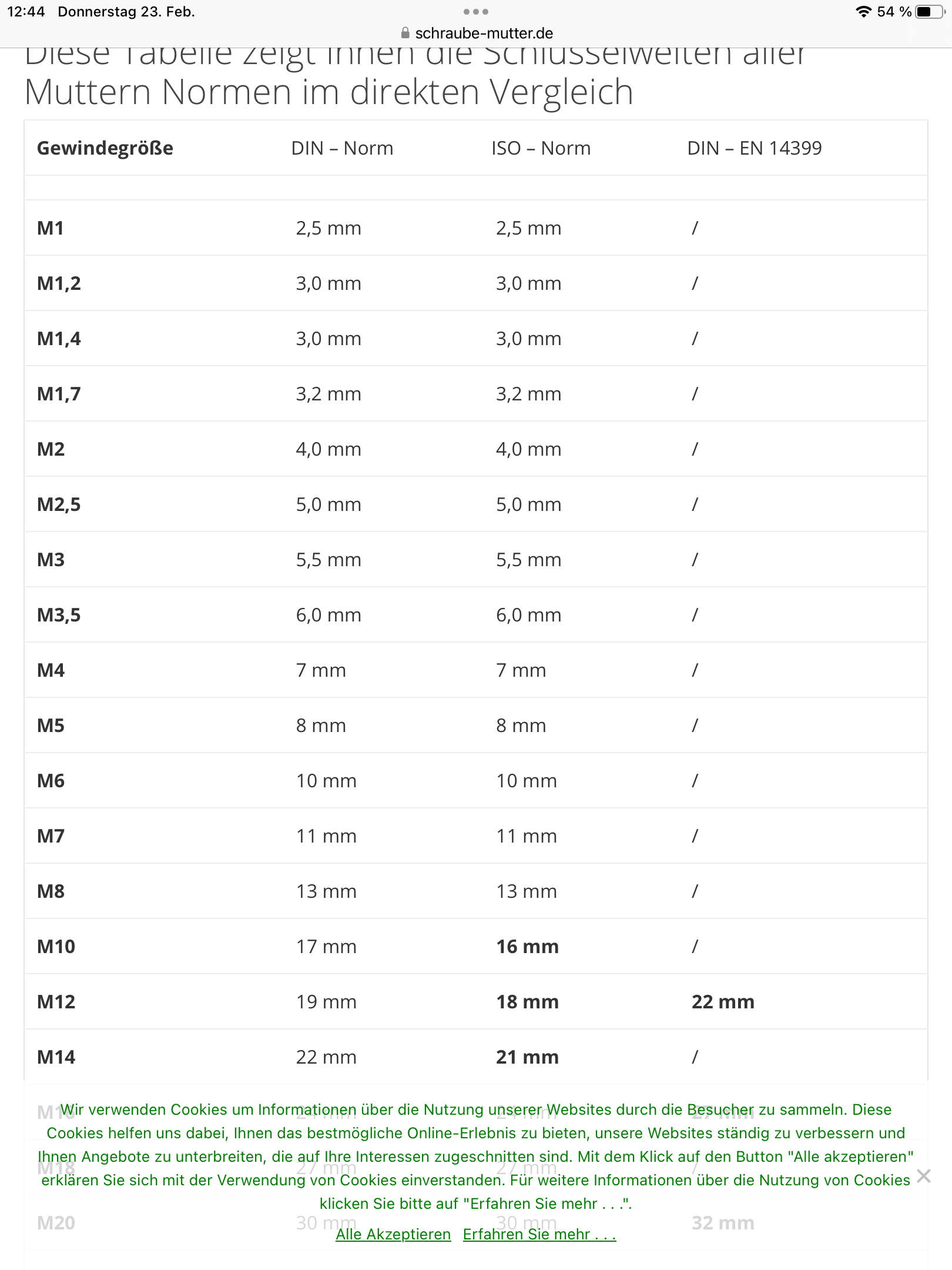

@Peter und @Dodderer:alpe650 hat geschrieben: Do 23. Feb 2023, 12:37 Da muss ich Steffen wiedersprechen.
M 6 Sechskant 8.8 hat Mutter und Schraube 10 er Schlüssel
M 8 hat 13 er Schlüssel
Nein, an meiner Domi ist dahingehend nichts anders als an anderen Domis.
Ich muss zugeben, dass ich nicht 100% im Kopf habe welche DIN-Schraube zu welchem Schraubenschlüssel passt.
Aber ich weiß, dass ich an der Domi keinen 11er, keinen 13er und keinen 15er Schlüssel brauche eben weil es Abweichungen zwischen den von Honda benutzten Schrauben und den DIN-Schrauben gibt.
Darum geht es mir.

@dodderer
M10 guckst Du oben in Tabelle

Re: Suche diverse Schrauben..
Wohl eindeutig Schreibfehler
Japan Standard M8 seit Ewigkeiten Schlüsselweite 12 stimmt schon und M10 hat Sw16 (nicht 14
Aber keine Regeln ohne Ausnahmen. Es gibt z.B. früher auch M8 mit Sw14 in D, sowie in J

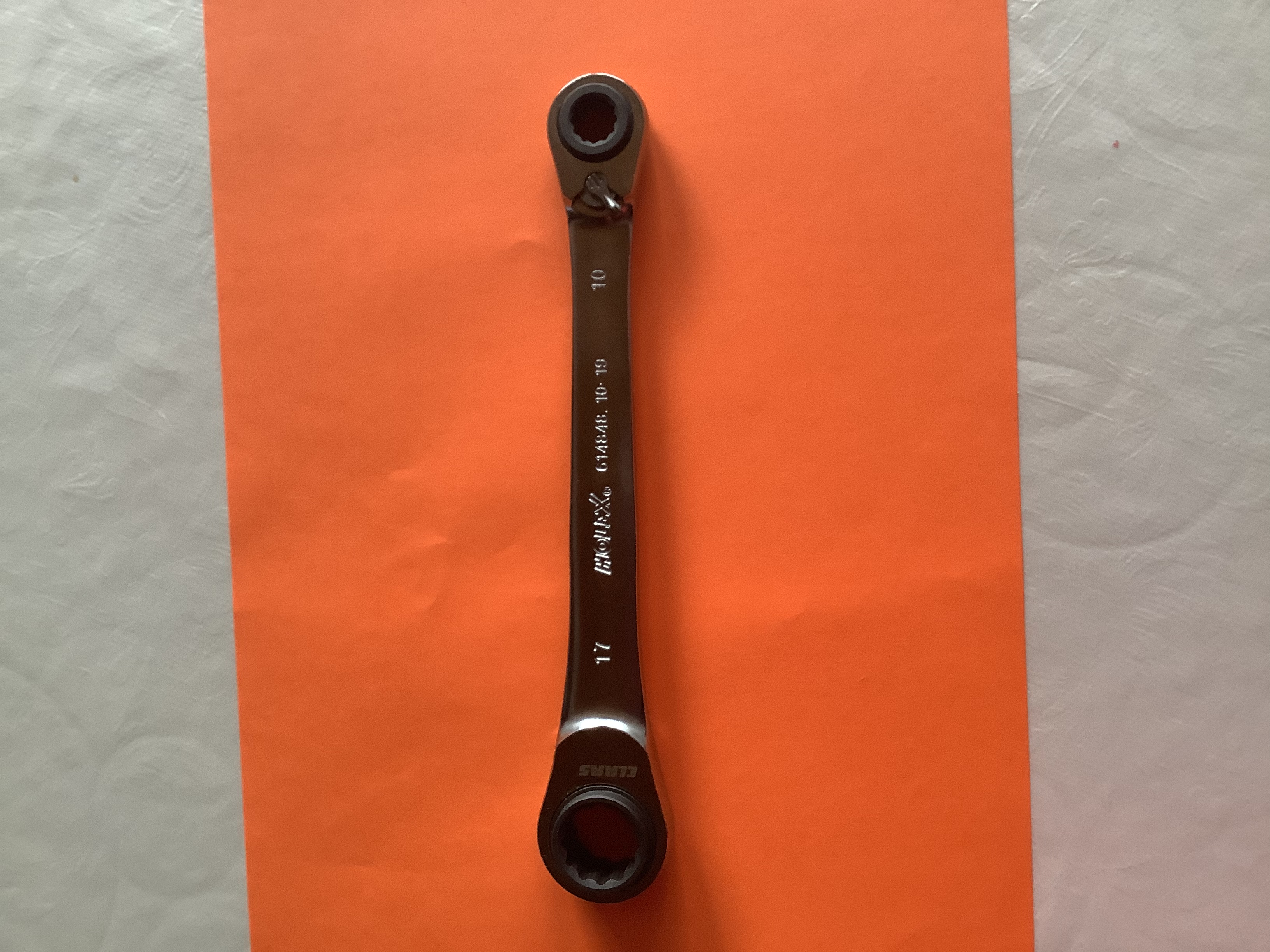

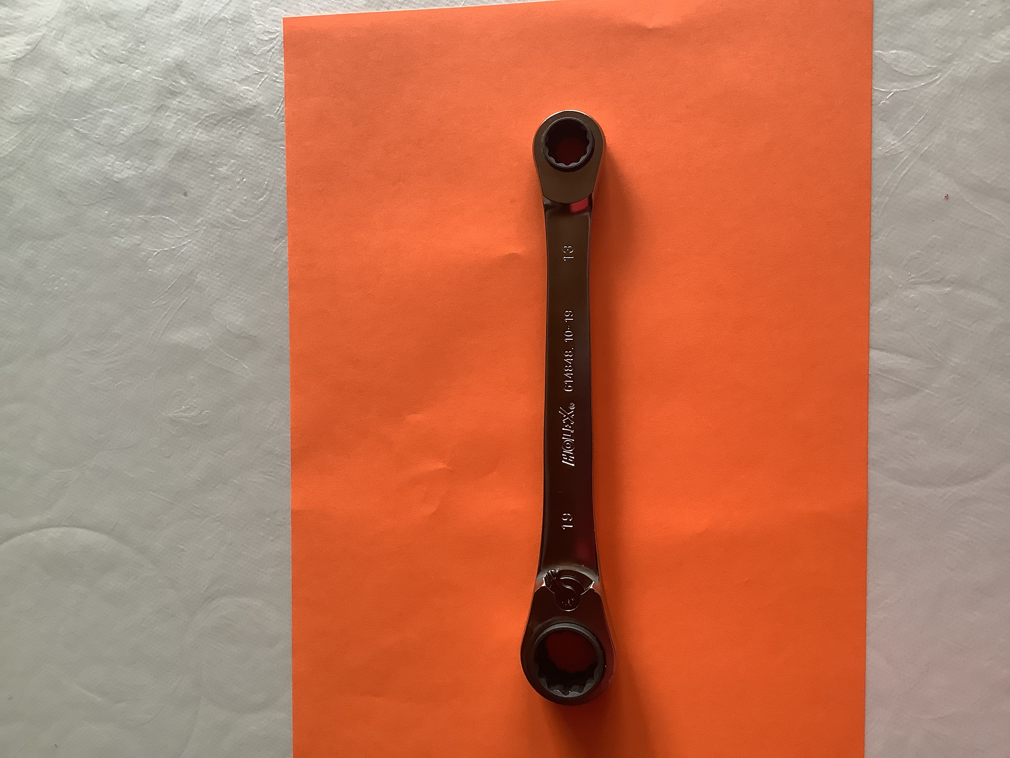

Ein geniales Werkzeug ist diese Ratsche.
1Werkzeug 4 Schlüsselweiten.
War ein Geschenk von der Firma Claas.
