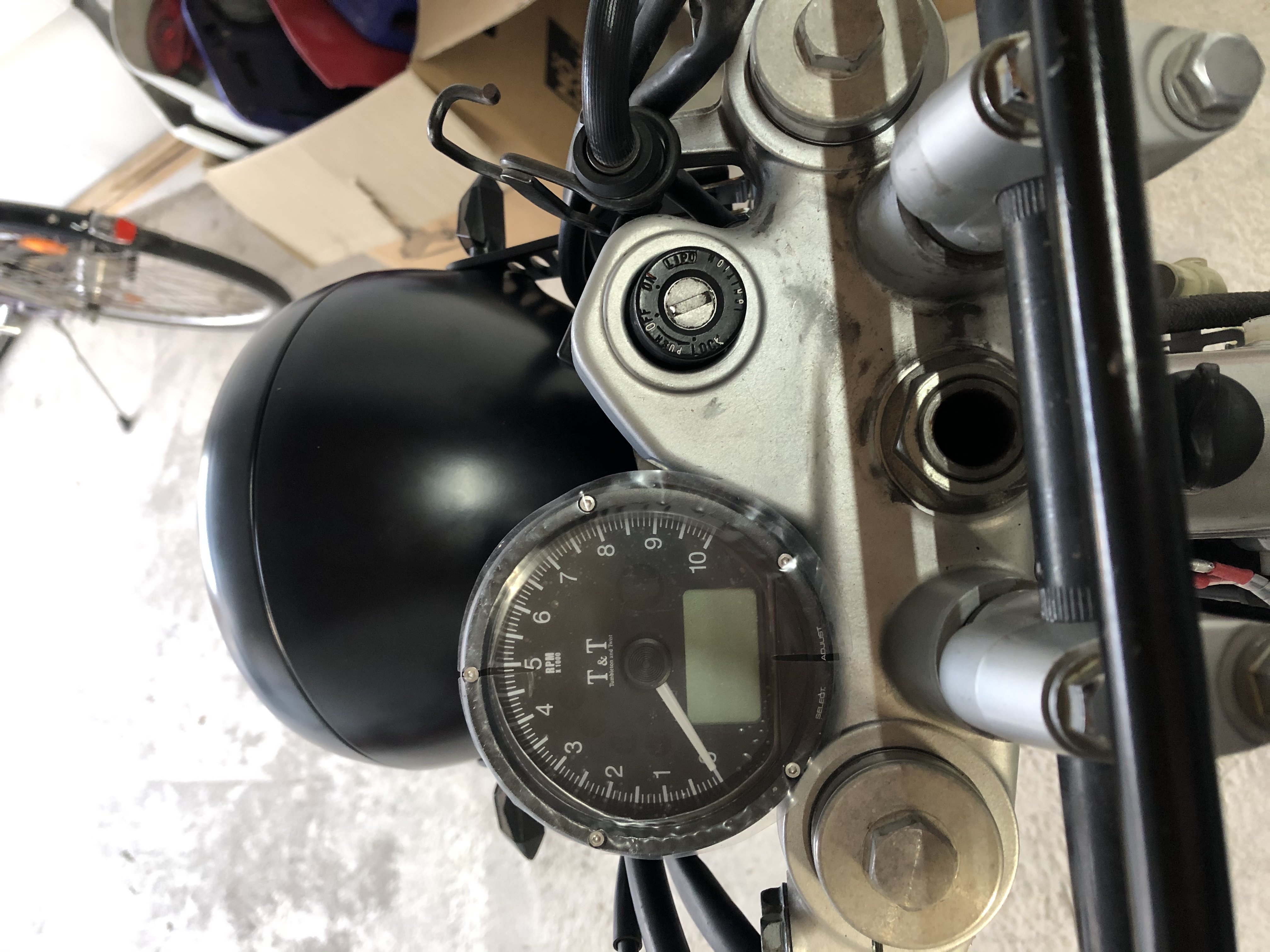

Ob das jetzt clever ist oder nicht, darüber lässt sich sicher streiten, aber ich zeige Dir gerne, wie ich bei meinem Umbau einen anderen Tacho befestigt habe :).
Ich wollte ebenfalls einen Digitaltacho an der originalen Gabelbrücke. Anbohren fiel wegen Tüv für mich weg, also habe ich eine Schraube des Zündschlosses rausgefriemelt (das war ätzend, aber soll ja auch so sein) und mir aus einem Stahlblech (ich glaube 1,5 mm Stärke) einen Streifen geschnitten und zurechtgebogen. Und zwar so, dass ich die eine Seite am Zündschloss und die andere an der Halterung meines Scheinwerfers festschrauben kann. Hier ein paar Bilder:
Setzt natürlich voraus, dass der neue Scheinwerfer mit Klemmen in der passenden Höhe an den Standrohren befestigt wird. Ich hoffe, ich konnte Dir helfen.
LG Leo

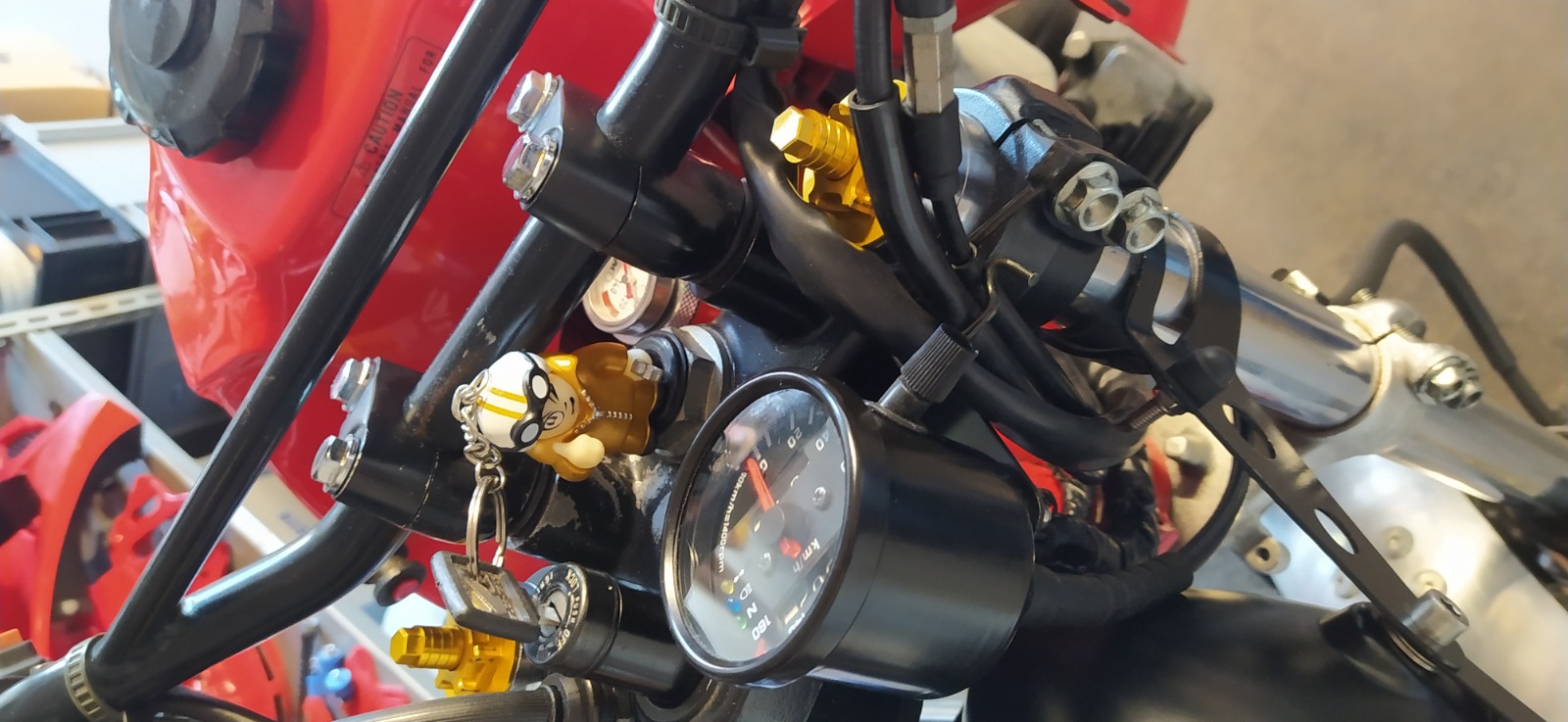

Ich habe einfach die Lenker Befestigung unten genommen. Einfach anstatt der Mutter eine längere genommen und das überstehende Gewinde benutzt. Eine Schraube sollte für einen Tacho reichen.

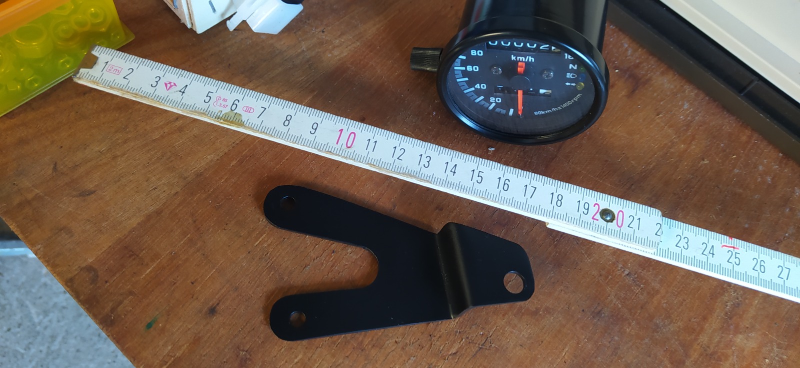

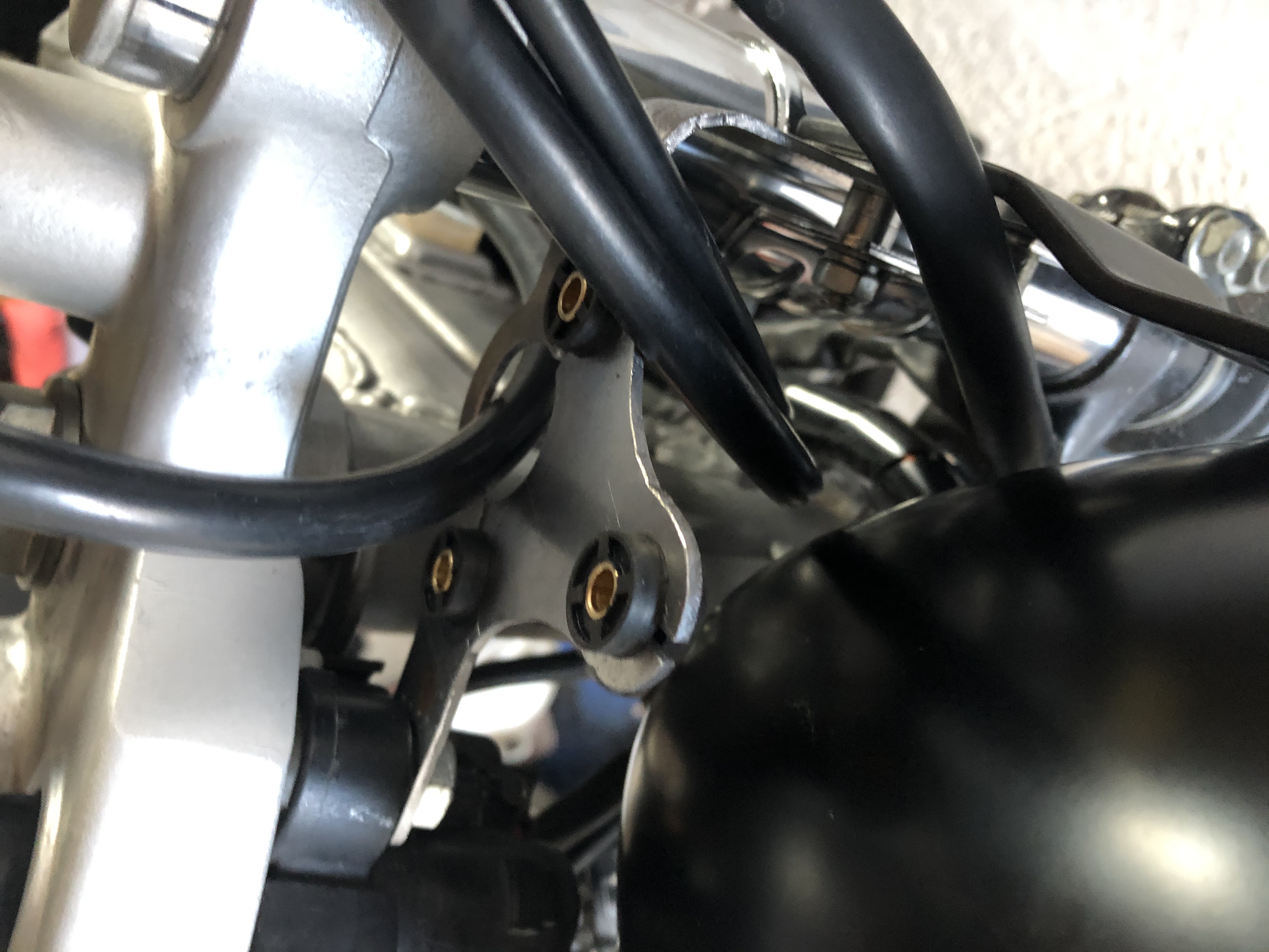

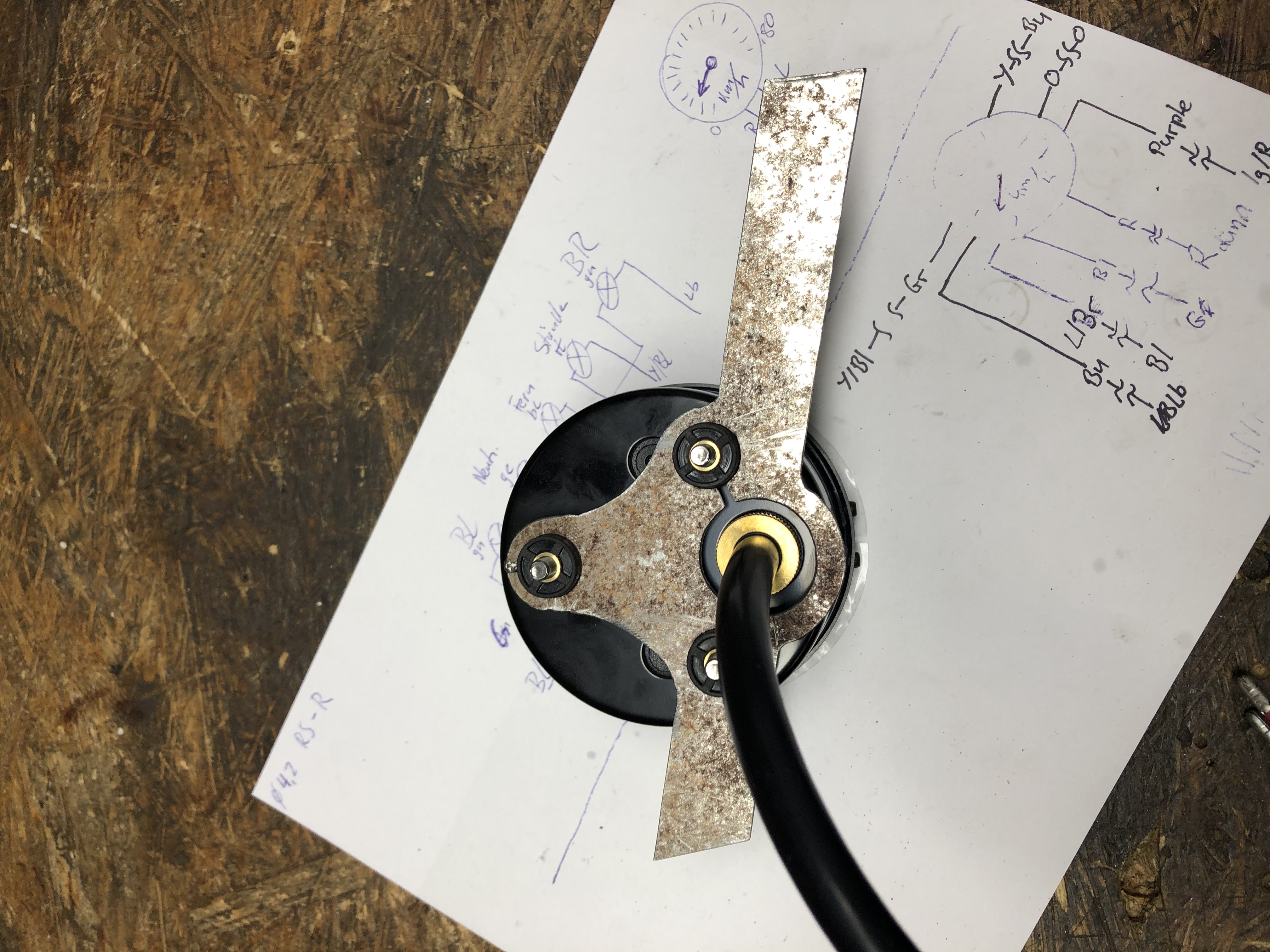

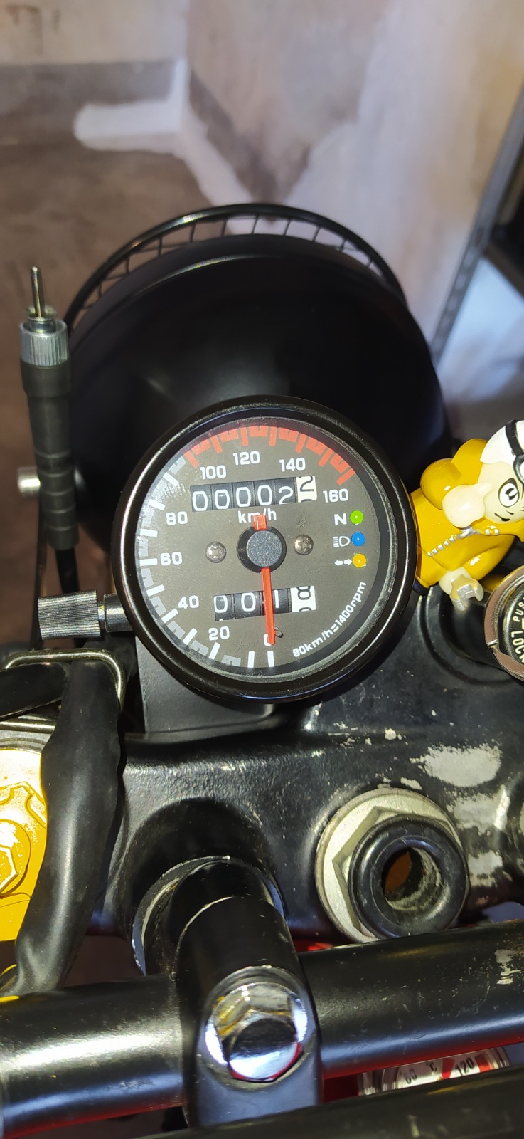

Ich habe es so gelöst......
Gruss Gian

Super, Danke an alle. Das hat schon mal sehr viel geholfen.

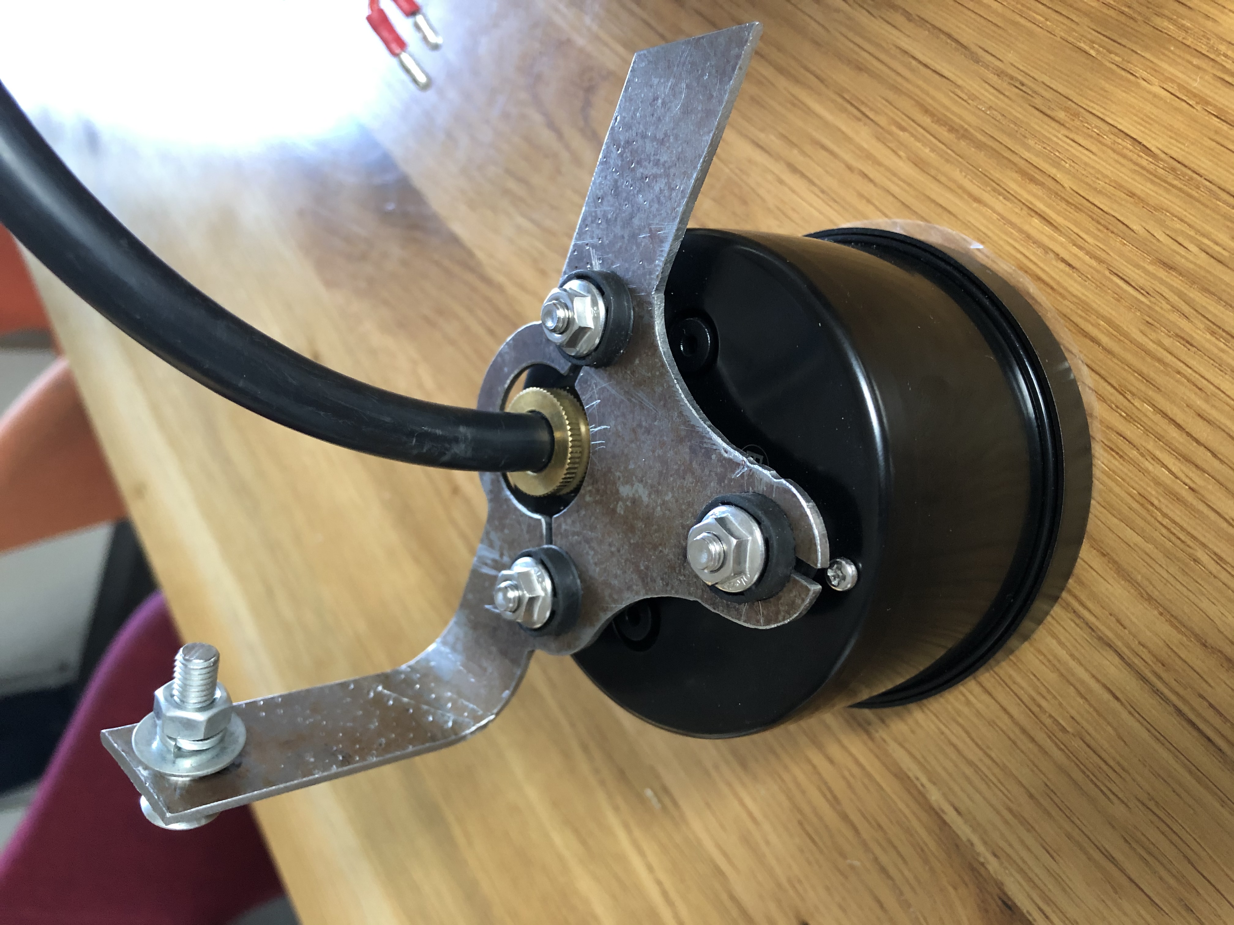

@mono650 Konnte man die Halteplatte so kaufen oder hast du die selbst gebogen und in Form geschnitten?

fry hat geschrieben: Mo 10. Apr 2023, 17:30 Super, Danke an alle. Das hat schon mal sehr viel geholfen.
Hoi...
Ich habe die Halterung selber gemacht.
Als Vorlage habe ich ein Stück Metalllochband zurechtgebogen .
Dann die Biegungen auf ein Metallblech übertragen.
