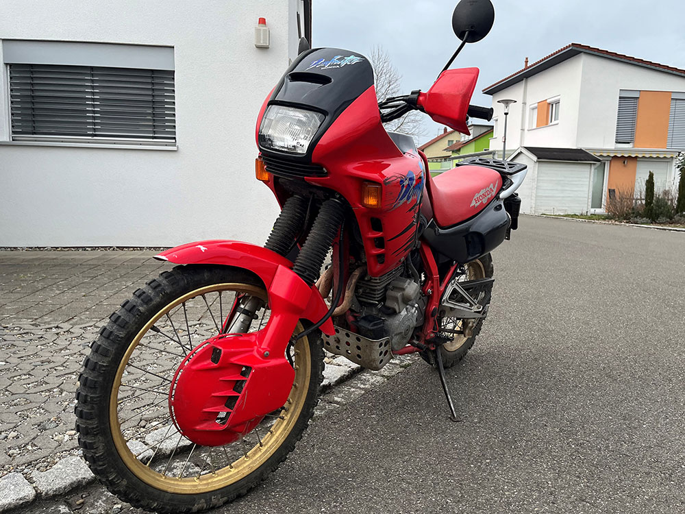

Hier als Erstes mal der ursprüngliche Zustand:

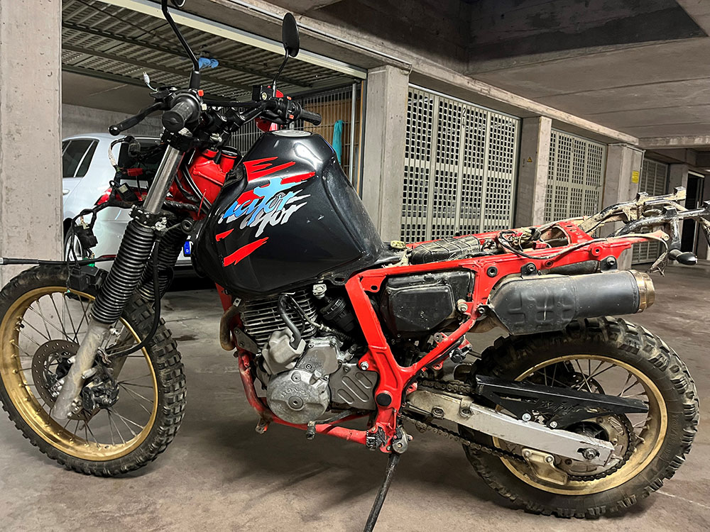

Gestartet bin ich in dieses Abenteuer vor einigen Wochen. Meine 94er RD02 musste erstmal kräftig Teile lassen:
Sämtliche Verkleidungen und nicht notwendige Extras wie Sozius-Rasten und Werkzeugbehälter sind erstmal abgebaut
Da die Maschine vorher als Hof-Moped genutzt wurde ist sie dementsprechend schmutzig. Der nächste Schritt wird auf jeden Fall erstmal eine gründliche Reinigung sein :D
Solange mache ich mir Gedanken wie ich mit dem nun fast völlig freigelegten Kabelbaum umgehe.

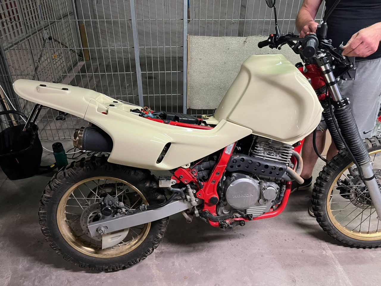

Die Zwischenzeit wurde mit dem Heraussuchen von Scheinwerfern, Blinkern, Tacho, Kabeln, etc. verbracht. Nachdem der Tank abgebaut war hat die Domi auch die wohverdiente Wäsche bekommen. Inspiration kam eindeutig vom Gorm-Umbau (kann man sich hier anschauen: https://www.sideburnmagazine.com/honda- ... adv-custom)
Aktuell liegen die Teile der Verkleidung, die wiederverwendet werden und der Tank beim Lackierer, die Halter für die Frontverkleidung wurden entfernt. Sitzbank wird ebenfalls neu bezogen und Teile aus allen Richtungen sind unterwegs. Ein erster Versuch mit rundem Scheinwerfer ist aufgrund des Zündschlosses nicht realisierbar, die Tachowelle muss ebenfalls noch verlängert werden.

Die Teile sind lackiert, alle Kabelverbindungen getestet und trotzdem taucht immer wieder das ein oder andere Problemchen auf das es zu lösen gilt. Morgen entscheidet sich dann, ob die nächste Iteration des Plans fürs Verstauen von CDI, Relais und Co. funktioniert. Der Scheinwerfer von Highsider tut mit den LED-Blinkern auf jeden Fall einen guten Dienst. Damit das alles läuft ist hier auch noch das Kellermann-Relais verbaut. Die Verkleidung ist soweit wieder dran und sehr schön geworden wie ich finde :)
