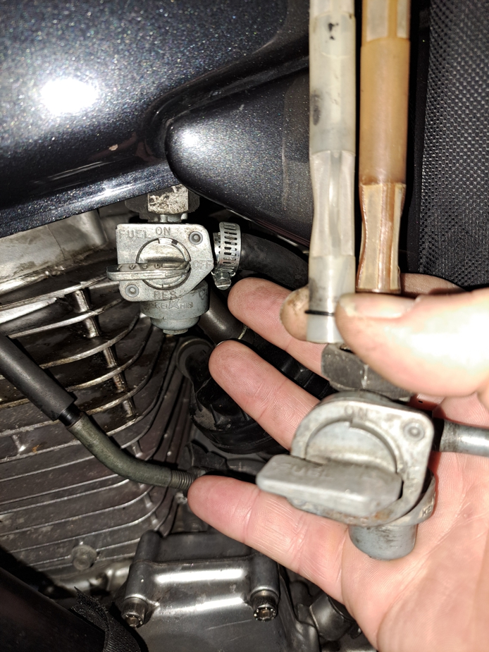

ich hab ja noch keinen Benzinhahn ausgebaut aus ner Domi, nur etliche aus XBR`s, dort ist das selbe Problem, das Plastikröhrchen gammelt an den tank dran mit den Jahren, aber ich hab eben bei google "Benzinhahn Honda Dominator" eingegeben, da werden einige angeboten, mit Plastikröhrchen dran. für schmales Geld.
Passen die denn nicht?
Edit rannte mit mir eben in den Keller, weil ich eure Aktion mit Röhrchen schweissen und nylonstrumpf vergewaltigen nicht nachvollziehen konnte. Flux meine Tüte mit ersatzbenzinhhähnchen aus der XBR Zeit rausgekramt.
Ich behaupte die passen plug an play (hab se an die domi drangehalten)
Röhrchen hab ich drei stück in der Tüte.
Wenn ich helfen kann, bitte PN.

everRFVC hat geschrieben: Fr 12. Mai 2023, 12:00 ... Flux meine Tüte mit ersatzbenzinhhähnchen aus der XBR Zeit rausgekramt.
Mach mal Fotos davon.
Benzinhahn 1.jpg (551.95 KiB) 2742 mal betrachtet
Bitteschön Langer
Wenn jemand n ausgebauten Domihahn hat, soll er mir mal ein paar Eckdaten messen, dann können wir vergleichen.
