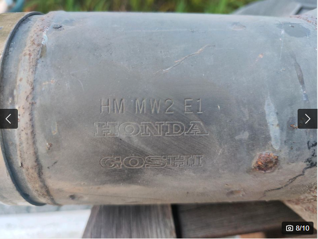

Re: Auspuff
Verfasst: So 22. Okt 2023, 21:06
von Barniebutsch
Hallo Micha,
die Originalauspuffanlage für eine RD02 Bj. 1993 hat die folgende Bezeichnung: HM MW2 E1 HONDA GOSHI
Screenshot 2023-10-22 211531.png (458.8 KiB) 6690 mal betrachtet
Sollte auf dem Gebrauchtmarkt nicht allzu schwer zu finden sein.
Siehe hier z.B.: Ist zwar kein besonders guter Zustand, auf die Schnelle und für die Vorführung bei der Polizei reicht es aber allemal.
https://www.kleinanzeigen.de/s-anzeige/ ... 0-306-1891
Wenn Not am Mann ist, kann ich Dir auch aushelfen. Habe noch so eine Anlage da. In besserem Zustand. Wie lange ein Versand bis an die bulgarische Grenze allerdings dauert, weiß ich nicht.
Wenn die Sebring-Anlage eine e-Nummer hat, sollte die in der ganzen EU zugelassen sein.
