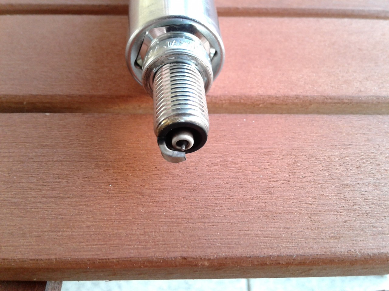

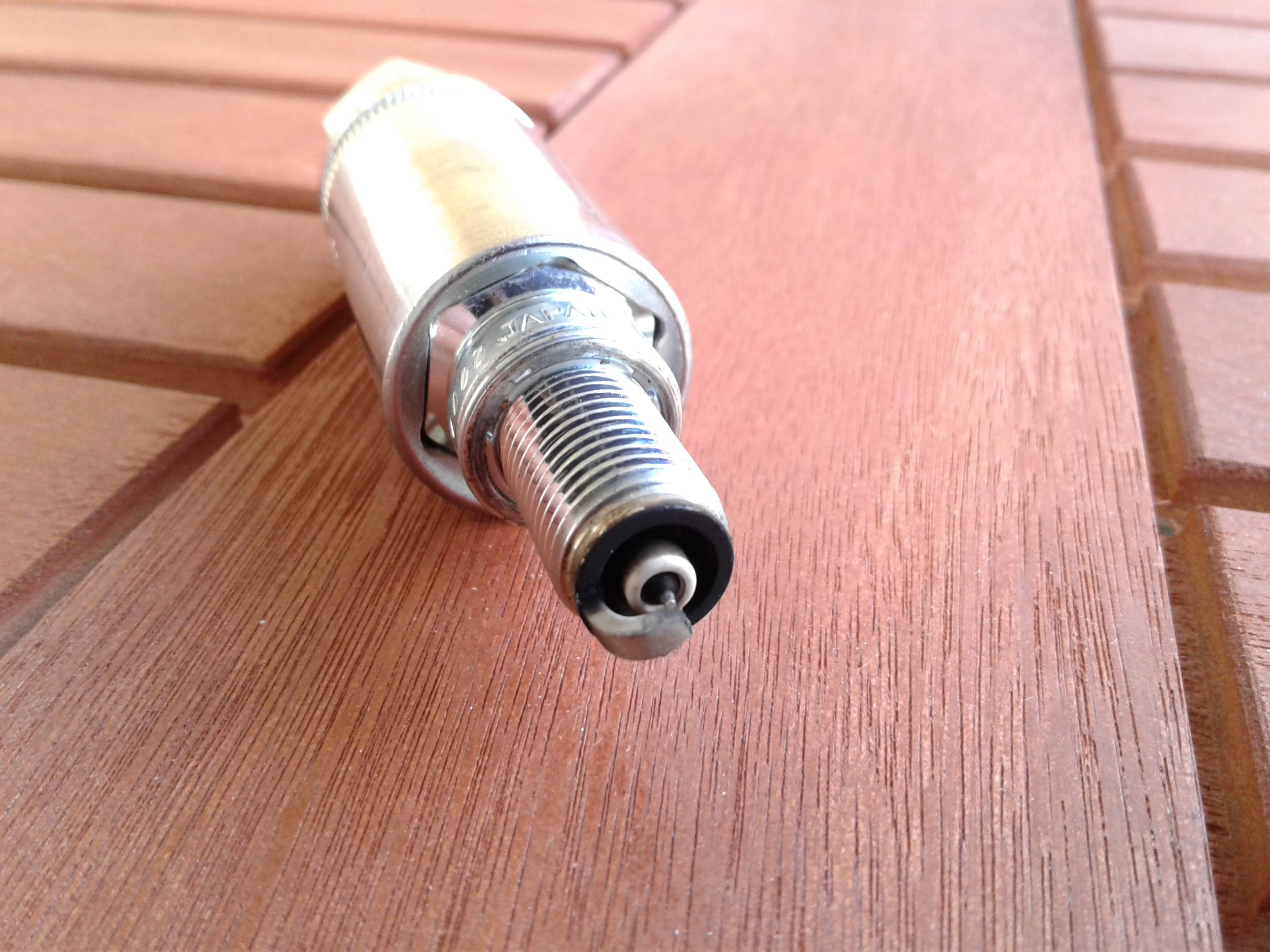

- Neue Zündkerze Iridium, alte siehe Bild

Das Kerzenbild sieht ja erst einmal deutlich zu fett aus. Kannst du en Spritverbrauch schon beurteilen.

Kerzenbild sagt nicht so viel aus, wenn man nicht weiß wie der Motor vorher bewegt wurde.
Also z.B., ist er mit Choke gelaufen, im Standgas oder Vollgas.

Die Domi muss zu fett gelaufen sein, Vorbesitzer war leider kein Schrauber. Erster Spritverbrauch den ich gemessen hatte war 6,5 Liter auf 100km. Etwas zu hoch für mich

Hier ist noch ein aktuelles Bild der neuen Zündkerze, letzte Woche bin ich damit gute 50km gefahren. Die ist jetzt weiss-rehbraun. Aber eher weiss als braun... Das war mit der Einstellung 2,75 Umdr. raus (LLGRS)

- Beiträge: 5571
Re: Neu hier und schon gleich ein paar Fragen...
Grau weißlich sind meine auch. Allerdings keine Iridium.
