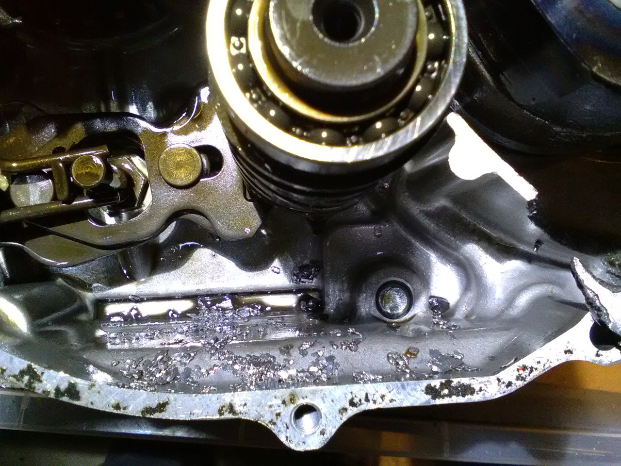

Kleines Update: Aktuell gibt es kein Lieferdatum, für die Carbonlamellenkupplung inkl. Federn. Mal schauen wann es ankommt
Re: Kupplungsprobleme
Verfasst: Sa 23. Dez 2023, 14:10
von Metzomeister
Update, die Kupplungslamellen sind alle 0,2 - 0,18mm vorm Verschleiß und die Federn haben noch fast 0,8mm Spiel bevor Sie erlahmen.

Verfasst: Sa 23. Dez 2023, 16:48
Metzomeister hat geschrieben: ↑Sa 23. Dez 2023, 12:42
...Auf einmal fehlt hier einfach ein RIESIGES Zahnrad & es sind Löcher und riefen zu sehen (teilweise auch kleine Metallteile). Ich vermute mal das dort ursprünglich das Kickstarterritzel war ...
Hmm, wenn du keinen Motor mit Kicker hast, sind da auch keine Ritzel.
Zur Lamellendicke; die leiden, selbst bei hoher Laufleistung, praktisch nie an Untermass.
Wenn eine Kupplung bei der Domi schlupft, liegt das am fehlenden Anpressdruck durch erlahmte Federn und sofern die keiner zu Tode gequält hat, nie am Dickenmass.
Deine Angabe; Federn haben noch 0,8 soll was bedeuten ? Du solltest insgesamt mal etwas klarer beschreiben, was du meinst.
Eine nicht gut trennende Kupplung ist wieder was anderes.
Da wird es, wenn diese trotz korrektem Spiel und ausreichend gewährleistetem Hubweg der Druckplatte weiterhin schlecht trennt, komplizierter.
Zu den erwähnten "Metallteilen" unten im Gehäuse (und der Kuriosität das gleichzeitig dein Saugsieb sauber war)
solltest du noch ebenfalls etwas mehr Details schreiben. Was für ein Material ist es denn überhaupt ? Fotos von den Brocken wären gut.
Verfasst: Sa 23. Dez 2023, 18:11
Die „Plasikhalterung“ der Steuerkette hört auf den Namen „Steuerkettenschiene“
und der von Dir abgebildete optische Zustand ist auf den hier möglichen Blick normal.
Verfasst: Sa 23. Dez 2023, 18:16
… und eine 92er DOMI hat in den seltensten Fällen einen Kickstarter.
Also ist höchstwahrscheinlich nicht davon auszugehen,
das sich die zugehörigen Zahnräder in Deinem Motor in „Luft“ aufgelöst haben.
Das scheint so als ob es kleine Aluspähne vom Motorblock sei.
Verfasst: Sa 23. Dez 2023, 18:33
von dieCobra
Kickstarter geht nur mit einem 88er Getriebe, wegen der GAW. Löcher/Vorrichtungen sind wohl vorhanden, aber ohne den Einbau einer 88er GAW bekommst Du kein Kicker montiert.
Verfasst: Sa 23. Dez 2023, 18:39
von dieCobra
Metzomeister hat geschrieben: ↑Sa 23. Dez 2023, 18:31
langer hat geschrieben: ↑Sa 23. Dez 2023, 16:48
Meinst Du so was?
