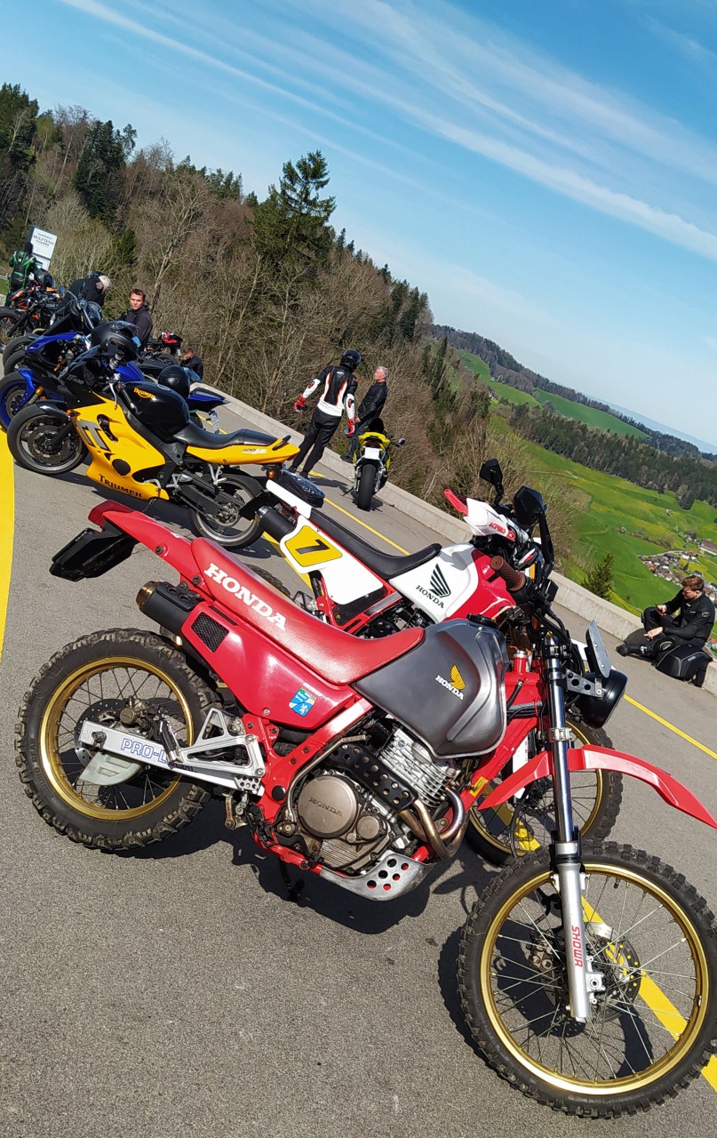

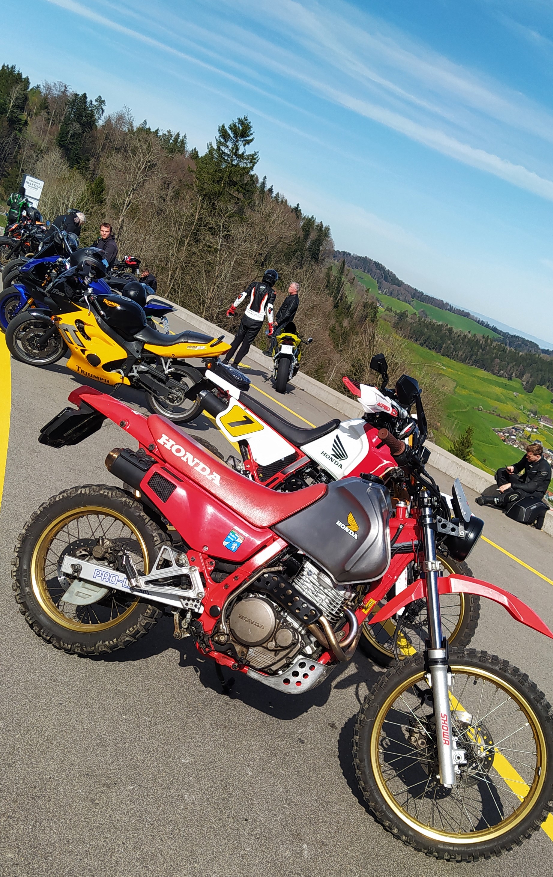

Heute den 6.4.24 bei 25° kleine Tour ( Ca. 100 km ) um den neuen Lenker zu testen.
Der Lenker machte keine Probleme aber die Öl-Temperatur.
Die Strecke führt ziemlich steil hoch und die temp. war so um die 110°
Später zurück durch Stau in Rapperswil.. war die Temperatur bis 130° :-(
Frage mich wie viel so eine Luftgekühlte aushalten kann.
Ölkühler ?? Mmmhhhhh ob das helfen könnte ?
Bezweifle das , da bei Stau ja auch keine Frischluft an den Ölkühler gelangt.
Vielleicht hat Jemand einen Ölkühler mit einem wasserdichten Lüfter verbaut ?
Gruss Gian

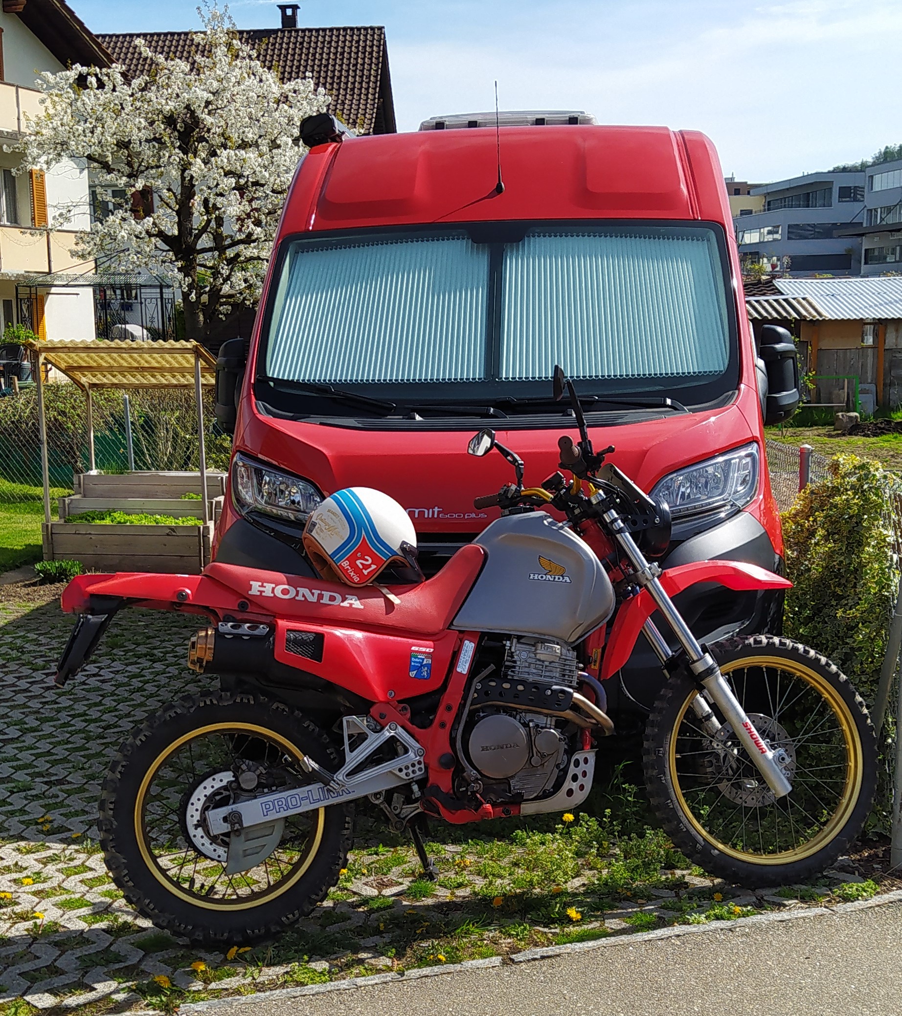

Du solltest aber vielleicht an deinem Frontfender ein paar Löcher reinmachen, im Bereich des Zylinderkopfes.
Das wirkt sich schon temperaturreduzierend aus.

Jo, bei dem Feder darfst Du dich auch nicht wundern. Der ist ja nicht original, warum soll dann die Öltemperatur original sein?
Der leitet die Luft schön am Motor vorbei.

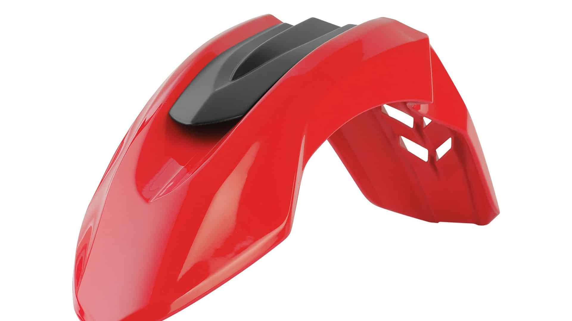

dieCobra hat geschrieben: So 7. Apr 2024, 14:34 Jo, bei dem Feder darfst Du dich auch nicht wundern. Der ist ja nicht original, warum soll dann die Öltemperatur original sein?
Hoi Andi... was meinst Du mit "Feder"? denke du meinst Fender oder?
Übringens dieser Fender hat.. sehr viele Löcher und von vorne auch einen Luftkanal der die Luft weiter leitet.
Aber denke schon das du Recht hast... vorteilhafter ist sicher ein niedriger Fender.
Gruss Gian
Beiträge: 5612
Re: Temp 130°
Das der Fender Luftlöcher hat, kann man auf den ersten Fotos nicht erkennen.
Selbst mit den Luftlöchern ist die Luftleistung doch weniger als 50% gegenüber einen niedrigen Fender.
Beiträge: 4929
Re: Temp 130°
Zur Ergänzung, auch die demontierte Verkleidung mit ihren 2 schwarzen Kunststoffeinsätzen, die den Fahrtwind zum Zylinderkopf führen, verschlechtern die Kühlung.
