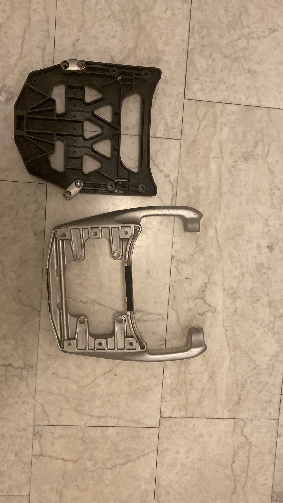

Servus liebes Forum,
Ich habe mir letztes Jahr eine RD02 1993 gekauft und die Teile für den Soziushaltergriff und Gepäckträger in die Hand gedrückt bekommen. Nun bin ich leider draufgekommen, dass die Schrauben die noch am Heck montiert sind nicht passen oder fehlen. Welche Dimension haben denn die 6 Schrauben, die den silbernen Soziusgriff am Motorrad halten? Und welche Schrauben braucht es für die schwarze Gepäckträgerplatte?
Ich hab da lediglich 2 drauf montiert und zwei Bügel mit denen ich auch nicht wohin weiß?

Klick dich mal bei einem Ersatzteilhändler durch den Ersatzteilkatalog, z.B. hier: https://www.bike-parts-honda.de/honda-m ... 500/2/7053
Da kann man im Übersichtsbild schön sehen, was wo hin gehört und auch, dass man da mehr als nur die Schrauben braucht.
Und man findet zu jedem Teil die Teilenummmer und meist auch die Maße.

Danke für den Link. Hatte auf Standardschrauben gehofft. Im Nachkauf 60€+ für Originalschrauben ist schon heftig, hoffentlich kann man die meisten durch Baumarktware ersetzen

kann man , oder https://online-schrauben.defeltnix hat geschrieben: Di 16. Apr 2024, 21:55 Danke für den Link. Hatte auf Standardschrauben gehofft. Im Nachkauf 60€+ für Originalschrauben ist schon heftig, hoffentlich kann man die meisten durch Baumarktware ersetzen

Eine Alternative wäre der Kauf von gebrauchten Schrauben aus einer Schlachtung eines Gebrauchtteilehändlers. Da wären dann auch Buchsen und Hülsen und Gummiteile dabei.
Hier z.B.:
https://www.ebay.de/itm/235107128722?it ... ondition=4
Sollte man aber genau hinschauen, ob die unmittelbar selbst benötigten Teile dabei sind.
Hier z.B.:

Die originalen Schrauben und Muttern haben Hülsen, damit der Kunststoff des Gepäckträgers nicht zu sehr gequetscht wird. Bei der Verwendung von Baumarktschrauben.

......und im Baumarkt gibt es auch Metallröhrchen in verschiedenen Größen zu kaufen. Habe ich entsprechend abgesägt und über die Schrauben gesteckt. Alles ganz einfach, wenn man wenigstens etwas handwerklich begabt ist.

Allerdings hat die Mutter eine Vierkantausführung, damit sie sich nicht mitdreht.
