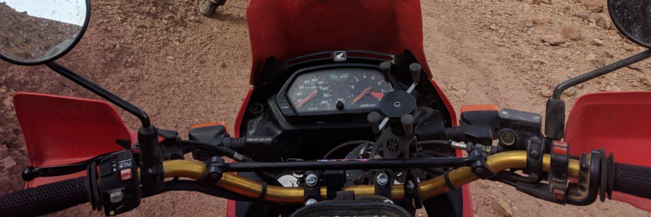

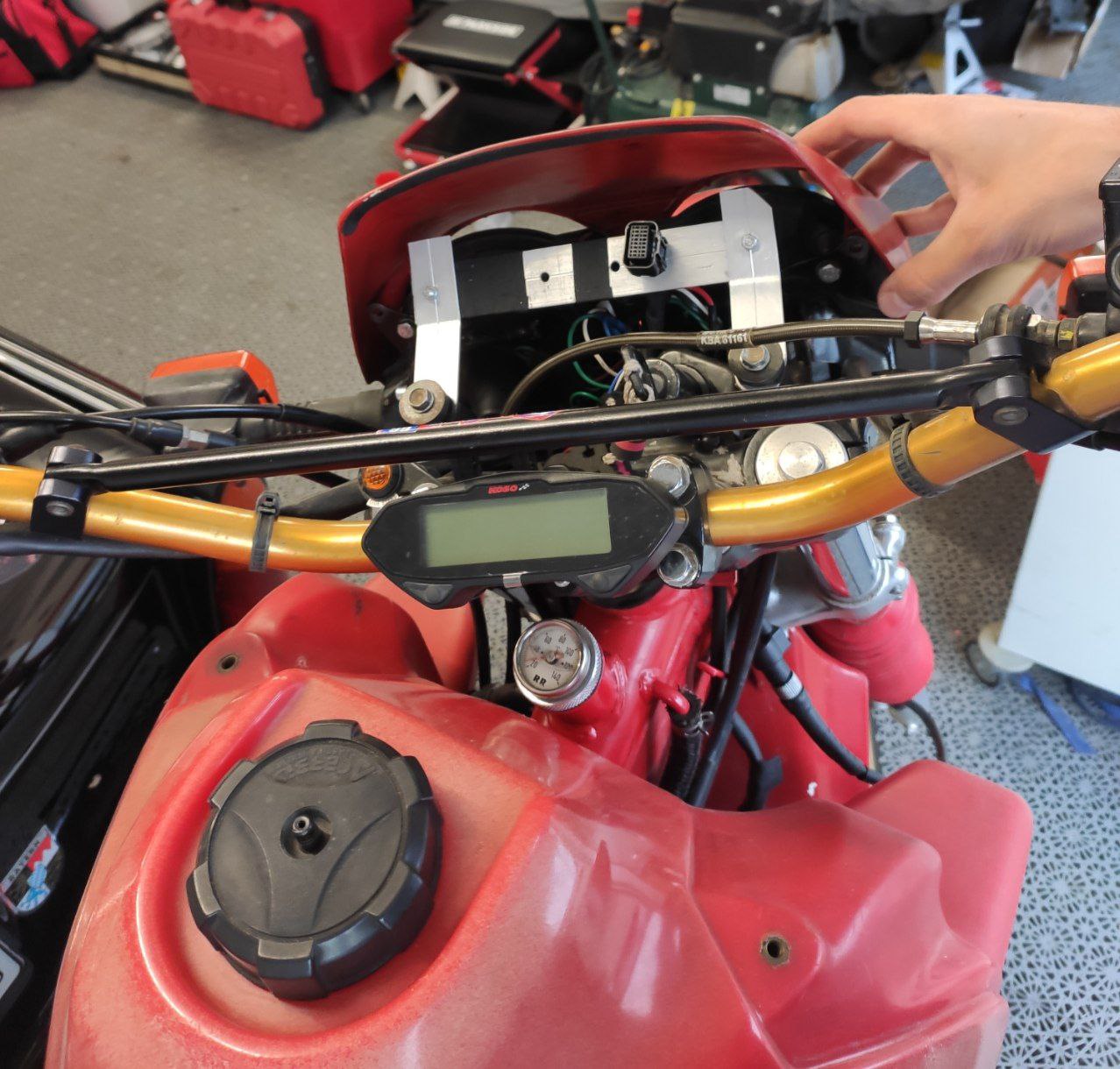

Der LSL gefällt mir gut, vor allem weil der keine Querstrebe hat. Ich will nämlich auch den Koso Tacho dort hinbauen, und da stört so eine Strebe natürlich. Hier nochmal zwei Bilder von meinem aktuellen Lenker (Bitte meinen Aluprofil-Prototypen ignorieren :mrgreen: )
