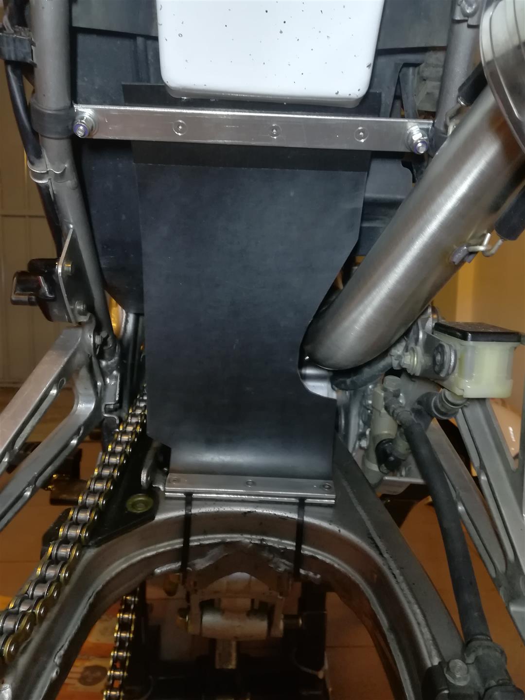

Re: Stossdämpferschutz
Das originale Federbein ist eigentlich unempfindlich, da die Stange des Dämpfers (so meine ich zu erinnern) unter einer Hülle gekapselt ist. Bei meinem YSS-Federbein liegt diese aber offen und ich hab mir das Federbein schon mal gekillt, da Schmutz reingekommen ist.
Daher habe ich bei mir jetzt zwei Löcher in den Filterkasten gebohrt und ein Stück dickeres Gummi rangeschraubt (außen große Unterlegscheiben, drinnen welche mit Gummi zum dichten). Auf Kleben würde ich nicht vertrauen. Im Übrigen solltest du etwas dickeres als Schlauch nehmen, mein erster Versuch mit dünnem Gummi ist beim Fahren hochgeweht und an den Auspuff. Oder du baust dir wie auf dem zweiten Bild eine Halterung unten, die aber natürlich beim Federn mitarbeiten muss.
- Beiträge: 4929
Die zweite Lösung mit Befestigungsschellen am Rahmen find ich gut
- Beiträge: 6256
Schneid einen Streifen aus der Wand
von einem schwarzen Baueimer.
Oben befestigen mit Schrauben oder Niete
und unten lang genug dass er in den Bogen
der Schwinge ragt.
Da der Kunststoff ähnlich dem des Luftfilterkasten ist
wirst Du da auch alternativ langlebiger kleben/kaltschweissen können.
