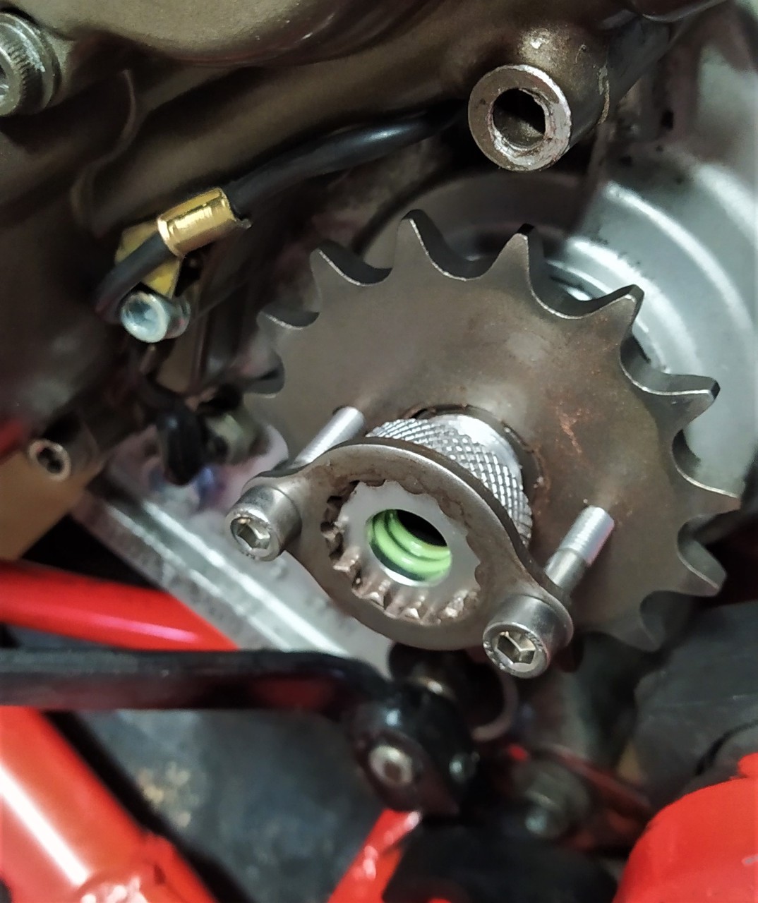

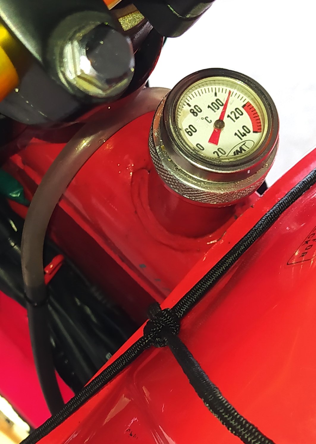

Haber endlich das Projekt "Ölstandanzeige* ohne bohren" angefangen.
Die Idee habe ich von einem User aus dem alten Forum.

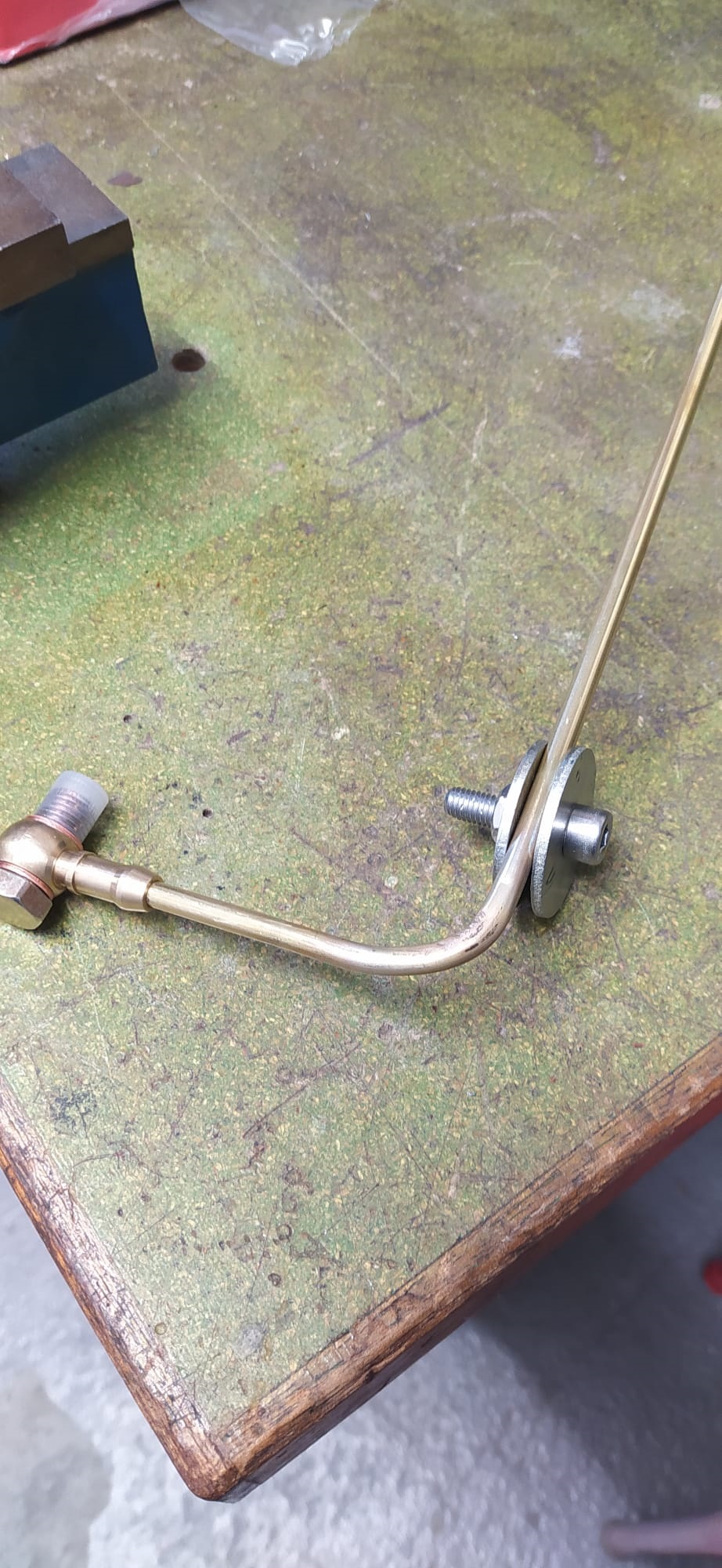

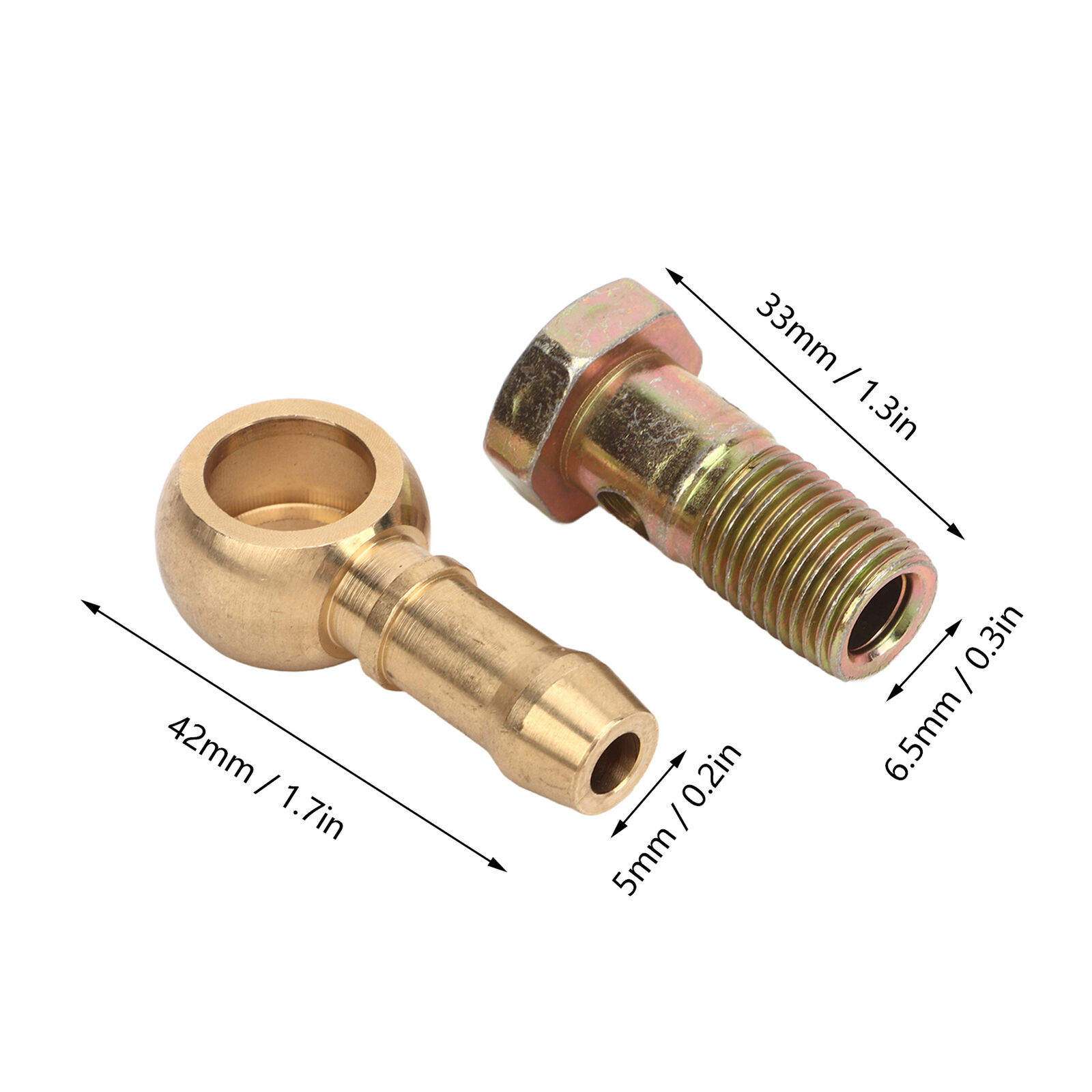

Angefangen mit biegen eines Messingröhrchen , dass ich dann an der Ölablassschraube mit einer Hohlschraube montiere und dann den Rahmen hoch befestigen werde.
Am Ende des Messingröhrchen werde ich ein durchsichtigen Schlauch für die Ölkontrolle befestigen.
Die Entlüftung des Kontrollschlauch werde ich in ein Adapter führen, das auch der Temperatur Überwachungsanzeige aufnimmt
Den Adapter werde ich wenn möglich am 3D Drucker herstellen und daran dann auch seitlich ein Ventil befestigen.
Hier ein Paar Bilder
Gruss Gian
Gruss Gian

Die Ohr-Verbindung unten wird für jeden zukünftigen Ölwechsel ziemlich unlustig ausarten.
Wäre einfach zu verbessern, indem man dem Sechskant ein weiteres Stück Aussengewinde mit Bohrung folgen lässt und die "eigentliche" Ablasschraube als Kappe ausführt.
Dann bliebe die Verbindung des Ohr darunter, quasi als Stehbolzen, dauerhaft "erhalten".
Adapter oben als 3D Druck, wäre sehr sportlich ambitioniert risikoreich.
Hatte damals einen Adapterring unter der Vorgabe "so kurz als irgend möglich" aus Stahl gefertigt und kam auf eine Mindesthöhe von knapp 8 mm.
Die besten Voraussetzungen für ein kurzes Konstrukt, hätte man mit Öleinfüllstuzen gross (also RD02 Rahmen) und Thermometer klein (für RD08).
Das kam für mich (RD08 Rahmen) bei den Überlegungen natürlich erst gar nicht in Frage.

Noch ein Tip. Kein Messingrohr sondern CU.
Messing ist für vieles ne feine Sache, aber zu spröde um als Rohr länger Vibrationen, insb. wenn noch Biegungen vorgenommen wurden, ohne Anrisse standzuhalten.

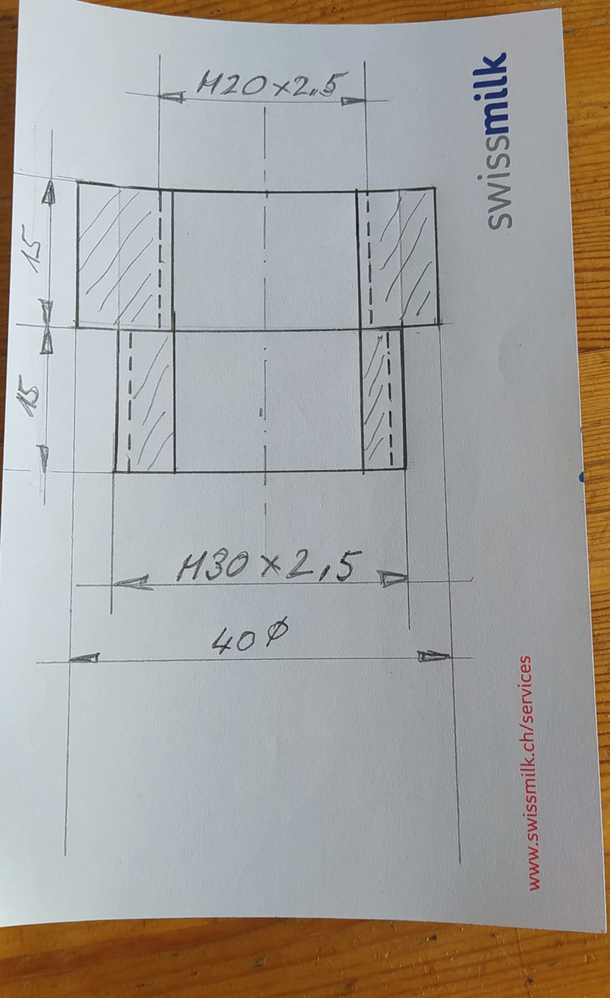

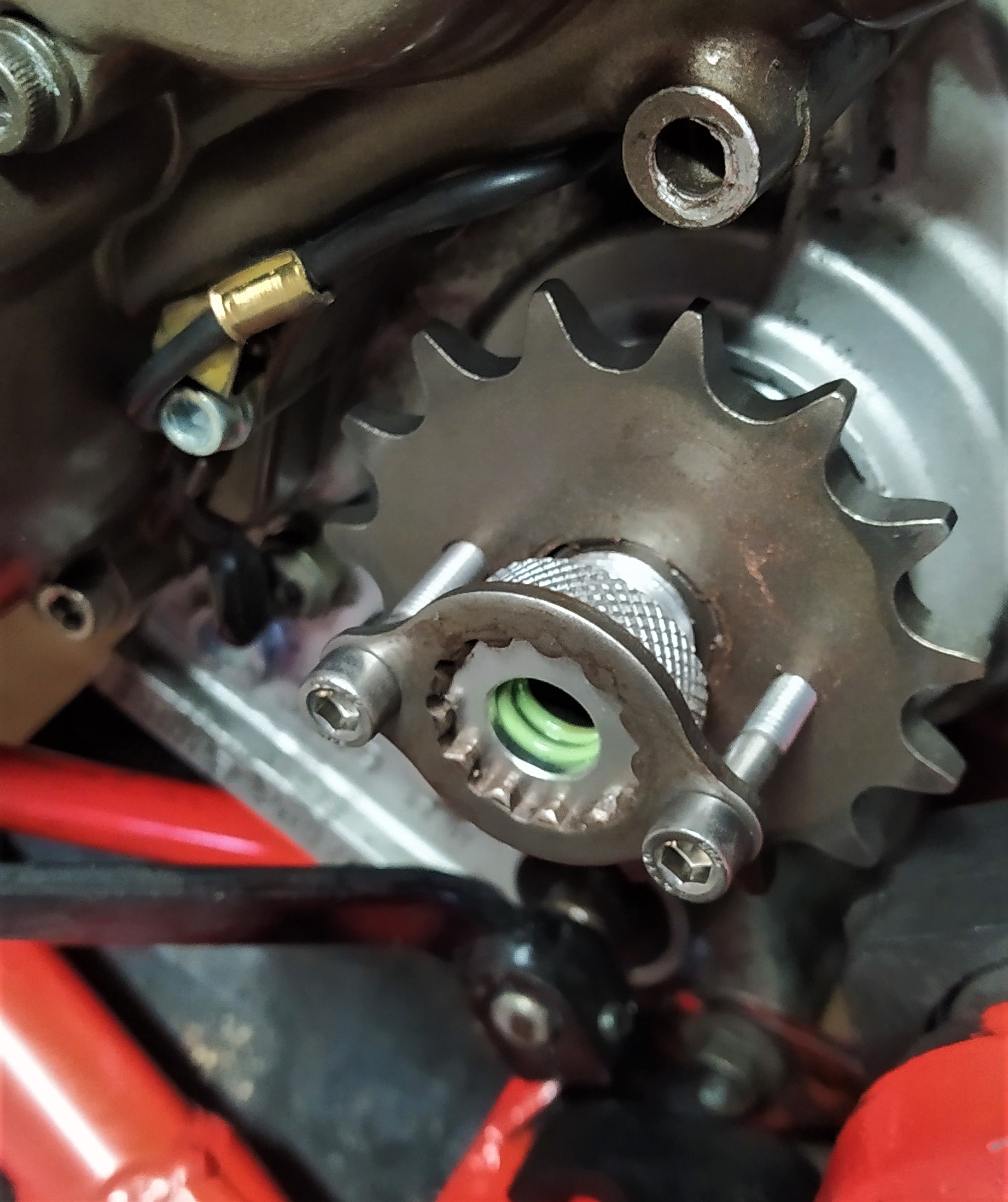

Wie auf der Adapterzeichnung zu sehen ist....ist der Adapter für die grosse Öffnung des RD02
Darum kann man die kleine Aufnahmen der Temperaturanzeige mit den 20x2,5 hinein schrauben und dann den Adapter grossen 30x2.5mm RD02 Tankstutzen schrauben
ich habe auch die kleinere 20x2,5,mm und die grössere 30x2,5 Aluminium Aufnehme und da die Temperaturanzeige nur zwischen Zwei grüne O-ringe gesteckt ist ..kann man beide einfach den Stab in Beide aufnahmen austauschen
Auf dem Bild wurde die kleine Aufnahme mit den zwei O-Ring kurzzeitig als Abziehvorrichtung missbraucht
Das Messingproblem überdenke ich noch, entweder Chromstahl oder Kupfer

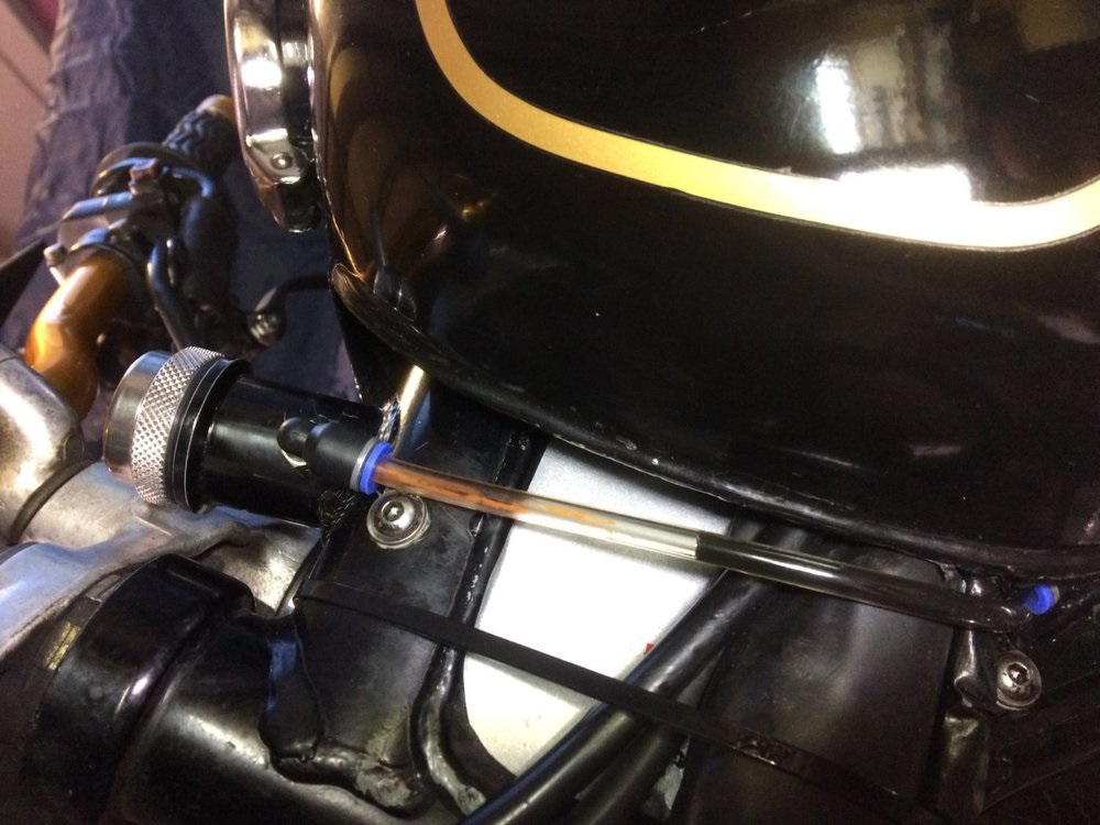

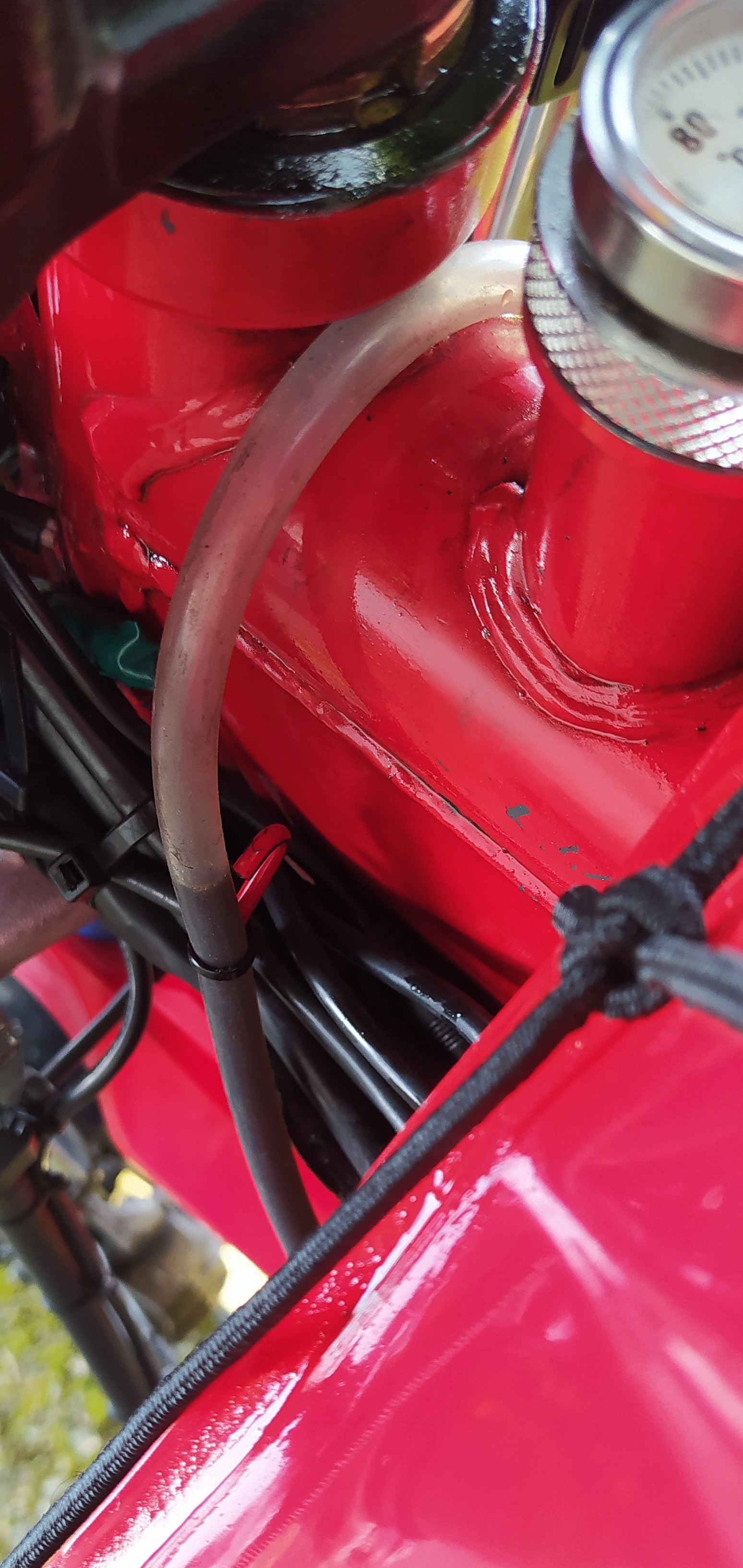

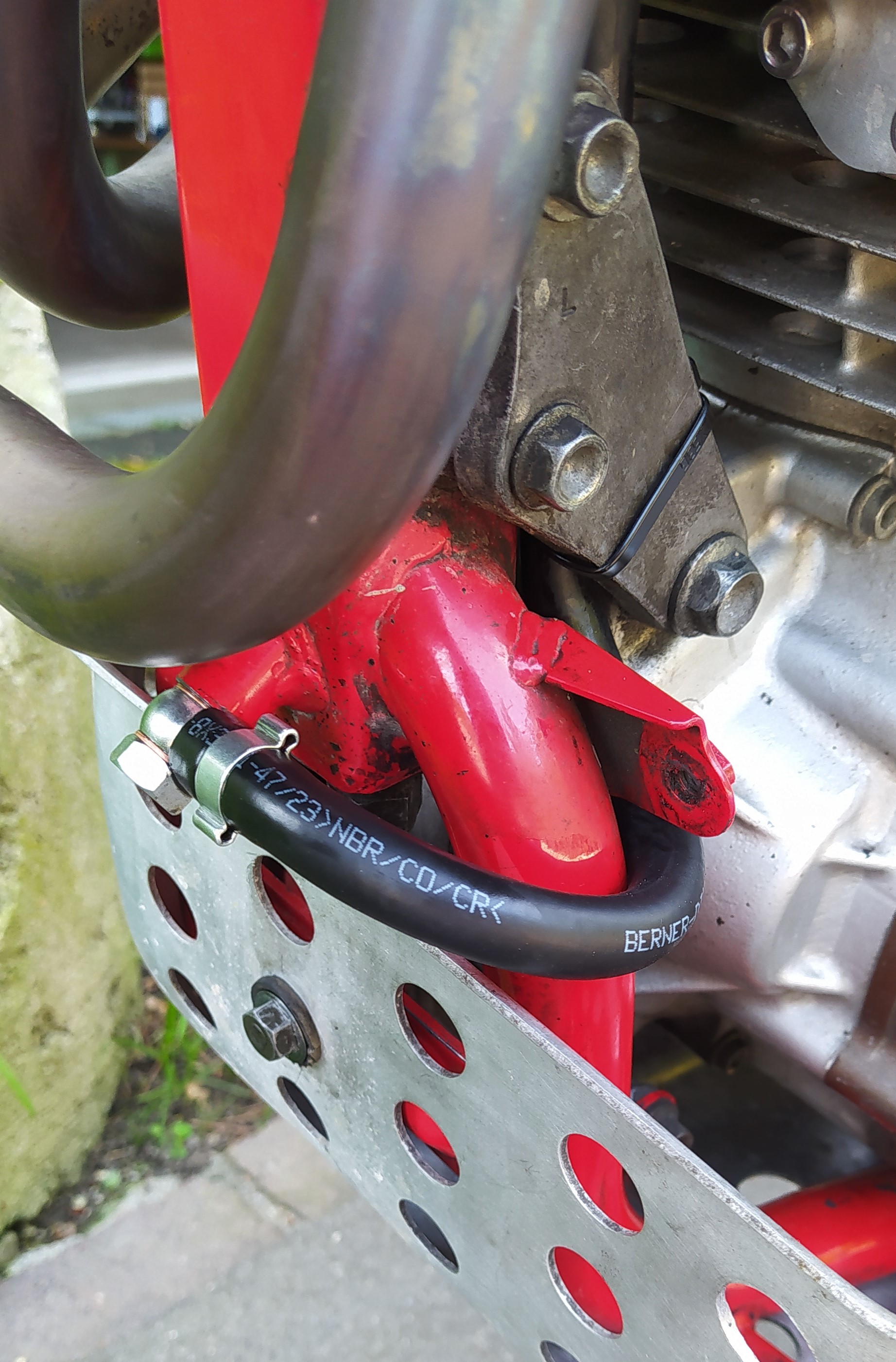

Eine andere Möglichkeit wäre auch wie auf dem Vorhergegangenem Bild .. ein Öl Schlauch.

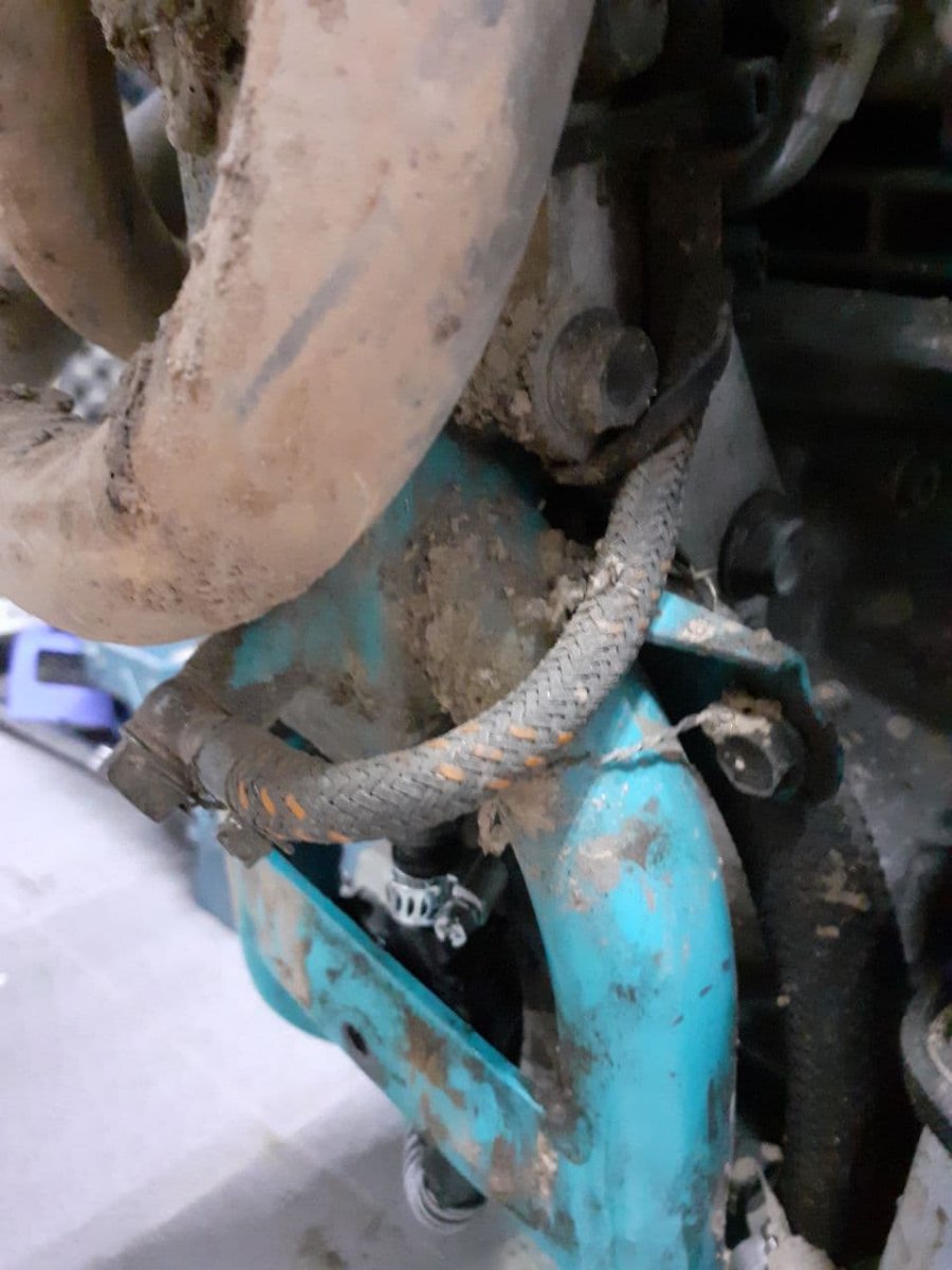

Bin kein alter User
, und das ist ein Benzinschlauch incl.Metallgeflecht ,der dann wie bei dir ein einen klaren Pneumatikschlauch übergeht . Als Ende hab ich einen Minihahn aus diesem System .Deshalb keine Bohrung .
An meiner Gasgas hab ich dann beides gebohrt , was von den Spänen aber bei aller Vorsicht problematisch ist .Da hab ich dann den ganzen Rahmentank zum Glück ausgespült .
So einen Schauschlauchs find ich absolut wichtig , kann man jedem empfehlen ,egal wie man das jetzt macht.Wäre die Domi eine Baumaschiene , wäre das vermutlich serienmäßig.

Nachdem du es mit Stahl (erst recht CrNi) probiert hast und fertig mit fluchen bist, wirst an mich denken und CU nehmen.
Im ernst, warum quälen. Geht schon damit los das enge Radien ohne Abflachung und Anrisse schwierig werden, das ginge eher nur umständlich im warm-Zustand richtig gut.
Mit CU (nur extrem enge Radien vorher einmalig wärmen und schrecken) bekommst du dies ohne diese Glimmzüge
so geschmeidig und eng anliegend wie mit einem Schlauch hin, nur eben sicherer als jeder Schlauch.

Benzinschlauch ist nur bis plus minus 90°beständig ! Leider
Wollte ich auch benutzen .
Das ist mir doch zu unsicher.
https://www.polo-motorrad.com/de-ch/hi- ... ign=176013

Dafür dann kein live view.Tolek hat geschrieben: So 23. Jun 2024, 21:11 ...Als Ende hab ich einen Minihahn aus diesem System .Deshalb keine Bohrung .
Käme für mich nicht in Frage, da einem damit der wichtigste Vorteil, den diese Einrichtung bieten kann, entgeht.
- Beiträge: 5156
Re: Ölstandsanzeige ohne bohren
Die Leitung hat keinen Durchsatz, bliebe somit relativ kühl (nur im Bereich der Umgebung/Strahlungsstemp. des Rahmen und Motor),
aber da würde ich lieber den kleinen Mehraufwand für eine Leitung in Kauf nehmen.
Es ist auch ein optischer/ästhetischer Aspekt (zumindest wenn man dies mit den Augen eines Maschinenbauer etc. betrachtet)
keinen solchen "fransenden"Möchtegernschlauch am Ölkreis einer Maschine zu verbauen.
Evtl. ist da auch irgendwann mal ein Prüfer mit dieser Meinung (die sind immerhin Ing's), von wegen Leckage, Öl, Reifen, Unfall, etc.pp...

Das ausfransen hab ich ja mit Schlauchschelle verhindert ,das lösen der Schraube mit Draht gesichert . Den Hahn kann man ja offen lassen , hab den halt zu , weil ich auch mal Gelände damit fahr (umfallen) .Das sowas auch maschienenbauerisch profesioneller geht stimmt natürlich .
Zum "Möchtegernschlauch" (toller Ausdruck
) kann man sagen , daß der durch Steinkontakt nachgibt .Rohr ist dann platt , was in dem Fall ja nicht ganz soo schlimm wäre .

Das Ventil ist wo genau ? Deine Leitung mit Sichtschlauch ist (wenn das Ventil offen ist) oben zur Atmosphäre hin offen ?
- Beiträge: 2801
Das Metallgeflecht ist schon sehr dick und stabil !
Ja das Schlauchende ist dann oben in der Verkleidung endend offen ,wenn der Hahn auf ist.
